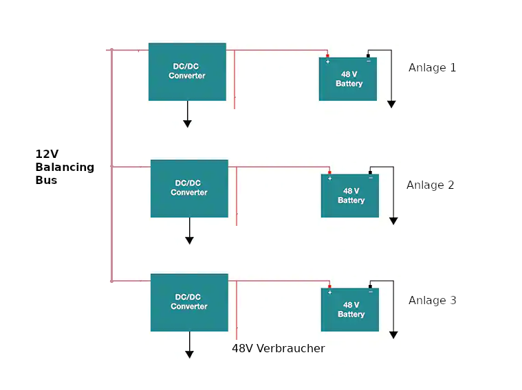

Ich plane mehrere Solaranlagen mit 48V Batterien zu betreiben (Siehe
Bild). Diese Anlagen sind bis zu 20m voneinander entfernt. Jede Anlage
speist DC Verbraucher und manche können den überschüssigen Strom
einspeisen.
Nun suche ich nach einer Lösung für das rot eingezeichnete Balancing.
Ich möchte 3 oder mehr Batterien ausbalancieren, damit die Batterie,
welche deutlich mehr entladen ist, von den anderen Batterien eine
Ausgleichsladung bekommt. Es kommt also nicht auf das mV an, eher im V
Bereich, dafür sollte der Ausgleichsstrom etwas höher sein.
Wie könnte ich dies lösen?
Ich danke bereits jetzt für eure Ideen und Lösungsvorschläge.

OP #6979253
Herzlichen Dank für eure bisherigen Antworten.
Ich möchte zu den vorgeschlagenen Lösungen meine
Einschätzung/Ergänzungen dazu schreiben:
Lösung 1 "Von jeder Anlage separat einspeisen"
Ist mit geeigneten Wechselrichtern sicher möglich, ist aber sicher
teuer, wenn ich dies bei mehreren Anlagen nachrüsten muss. Ich möchte
aber auch die lokalen Verbraucher jeder Anlage mit möglichst viel selbst
produzierter Energie versorgen, darum der Gedanke des
Ladungsaustausches.
Lösung 2 "Batterien miteinander verbinden"
Die Batterien sind sehr unterschiedlich. Ich habe Blei-Säure, LiPo, NiMH
und Na-NiCl2 welche ich mit unterschiedlichen Ladeverfahren lade. Diese
miteinander verbinden? Ich denke das ist keine so gute Idee. Bei
gleicher Akku-Technologie würde das sicher gehen.
Ich brauche eine Art Ladungs-Equalizer. Hat jemand eine Idee, wie dies
gebaut werden könnte?

OP #6979550
Also müsste ich einen bidirektionalen DC-DC Converter in der Art des
LT8228 (https://www.analog.com/en/products/lt8228.html#product-overview)
verwenden, um einen gemeinsamen Balancing Stromkreis mit einer bestimmte
Spannung zu erstellen.
Jeder DC-DC Converter muss dann bei jedem Batterie-Typ auf die jeweilige
Batteriespannung angepasst werden.
Würde das funktionieren, mehrere dieser bidirektionalen DC-DC Convertern
auf einer Seite zu verbinden?
Gast #6979708
Da muesste der Zwischenkreis auch einen Energiespeicher besitzen, zB
eine Kondensatorbank.
Vielleicht waere es geschickter diese im Dreieck zu verbinden.
