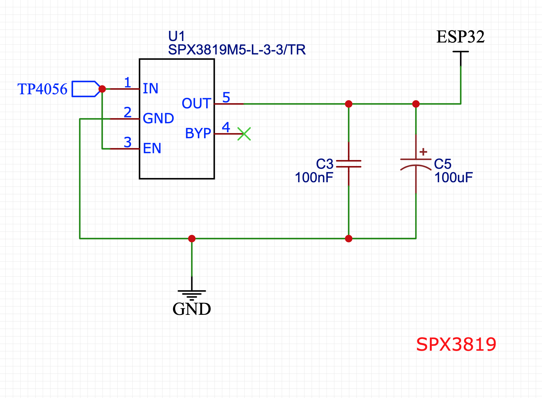

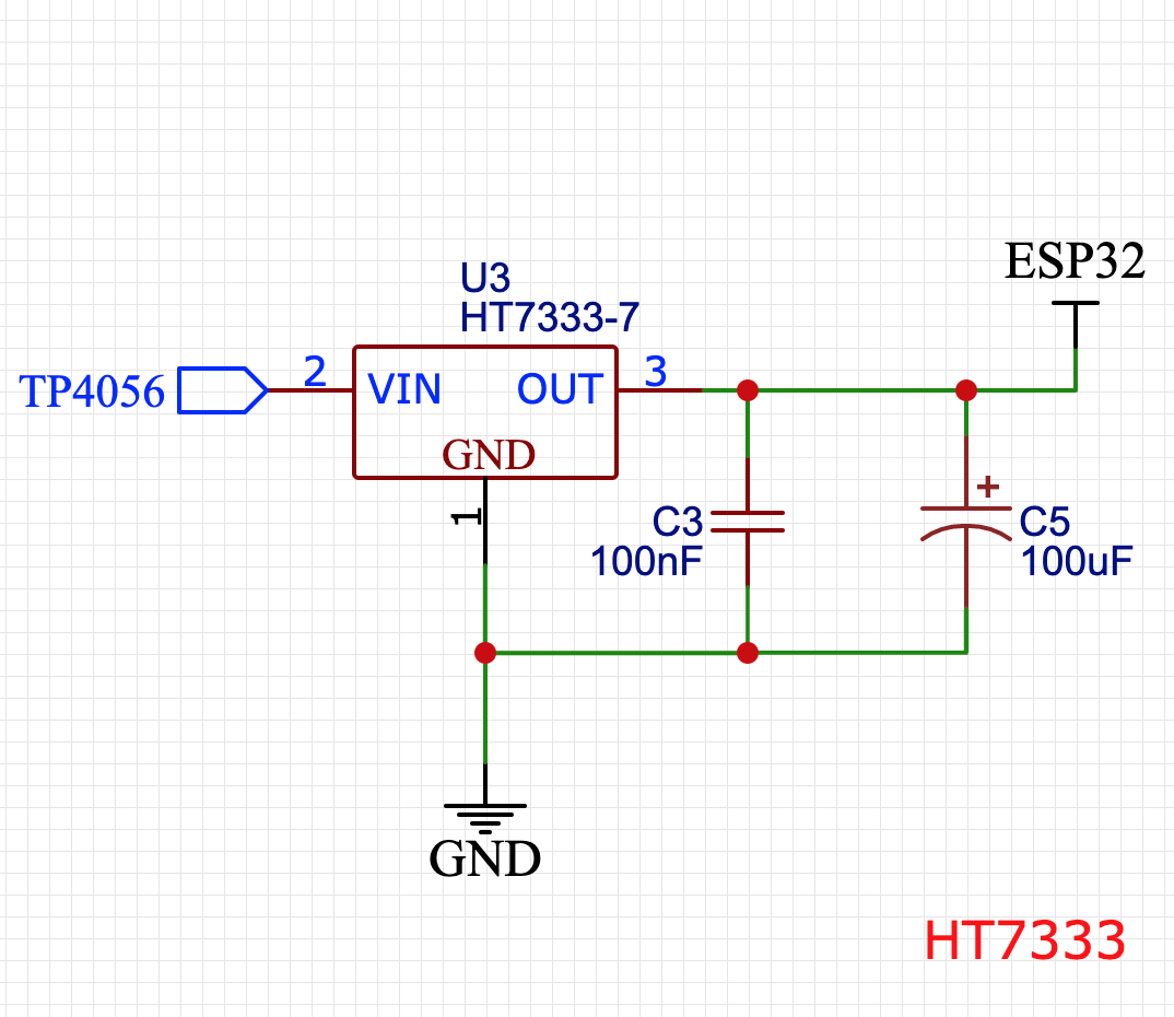

Als Spannungsregler kam bisher ein HT7333 zum Einsatz, dessen VOUT mit
einem 100nf und einem 100uf stabilisiert wurde.
Da ich den Spannungsregler im Verdacht hatte, da das BLE init sicher
ordentlich was an Leistung zieht, bin ich nun auf den SPX3819 für die
3V3 umgestiegen.
-> Hier hat sich das Verhalten deutlich verbessert, hin und wieder
schafft der ESP32 aber trotzdem den BLE init nicht und startet neu.
Daher würde ich das auch gerne noch verbessern sodass der ESP32
zuverlässig starten kann. (2 Schaltungsscreens im Anhang)

Kalle F. schrieb:
> Ist der SPX3819 das falsche Bauteil
Nö, der passt schon.
Kalle F. schrieb:
> Oder mache ich hier etwas grundlegendes falsch und die Schaltung so
> wie ich sie gebaut habe ist unsinnig
dafür müssten wir die gesamte Schaltung kennen.
- welcher ESP32 bzw. welches Modul?
- wo dran hängt der SPX3819?
- was hängt da noch dran?
und ganz wichtig: Das Layout
Ich gehe mal davon aus, dass der Akku (Lipo?) immer voll war?

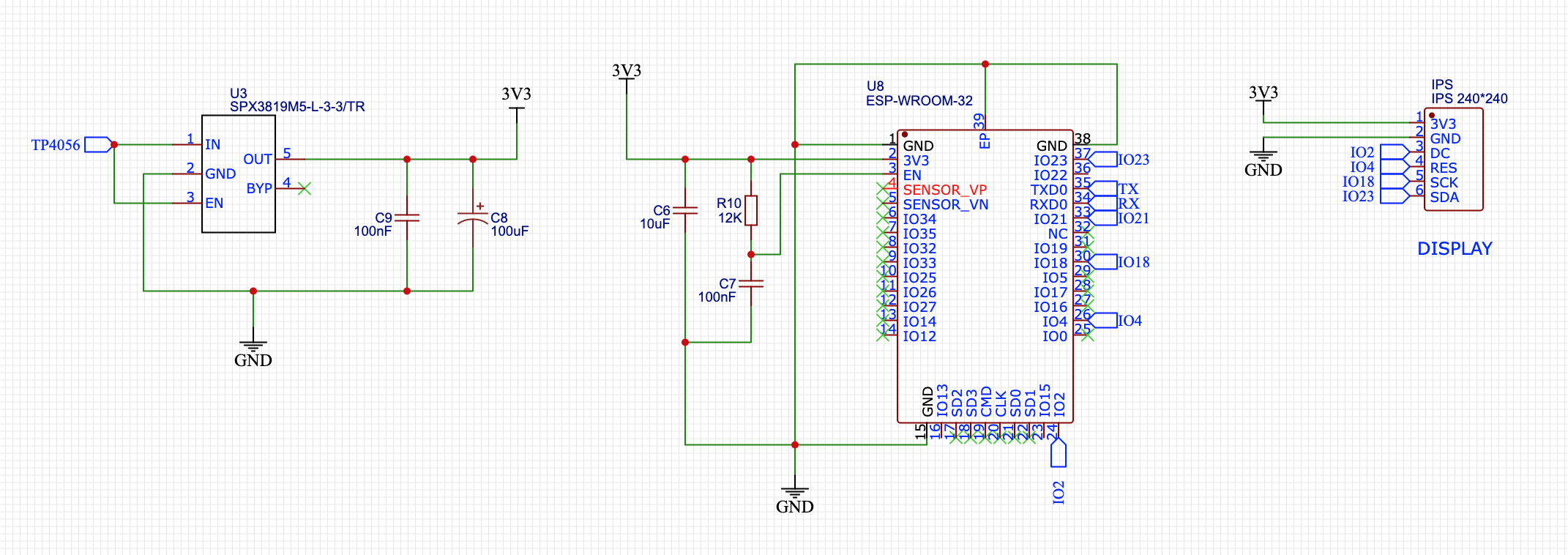

OP #6979511
Hi John, danke für die schnelle und hilfreiche Antwort.
dann versuche ich die Schaltung mal weiter aufzudröseln:
- ESP-WROOM-32
- der SPX3819 hängt mit dem VIN an einem TP4056
(so ein teil:
https://www.conrad.de/de/p/tp4056-xd-58a-micro-usb-5v-1a-lipo-akku-lademodul-lithium-battery-charging-modul-802244063.html?refresh=true)
nicht mehr wirklich viel, am ESP hängen dann noch 4 Buttons und 1
Potentiometer sowie ein kleines 240x240 IPS ST7789 Display.
Das wars im Grunde schon.
Der Akku (Li-Ion MH12210) ein klassischer Taschenlampen 18650er war
immer geladen, ja. Aber mit sinkender Kapazität des Akkus häuft sich
auch die Problematik das der ESP32 neustartet.
Musst du sonst noch was wissen?
Messe mal die Spannung am Akku.
ich vermute das ESP32 + Display den Akku auf 3,8....3,9V belasten.
Dazu hat der LDO auch ein Dropout von 0,3 bis 0,5V und dann wird es
langsam eng mit den 3,3V.
Hast du alles frei verdrahtet?
wie weit sind die Kondensatoren vom Wroom modul entfernt?
OP #6979534
John P. schrieb:
Aktuell ist der Akku nicht ganz voll da er seit morgens an ist, und ich
immer mal an und ausschalte um zu testen.
Ausgeschaltet: 3,95V
Im Betrieb: 3,82V
würde das bedeuten, man müsste einen stepup noch dazupacken?
ich habs versucht mal schnell noch darzustellen, ich hängs an
Ja, aktuell eine Freiluftverdrahtung, tippe mal auf klassische
Breadboardkabel Entfernung.
#6979563
das ist nicht gut, die kondensatoren gehören dicht an das Wroom modul
> Im Betrieb: 3,82V
Wie vermutet und bereits erläutert.
Variante 1: einen LDO mit möglichst geringem Dropout bei 500mA. Es
könnte bei dir schon helfen wenn du dem Display einen eigenen LDO
spendierst.
Aber so wirklich leer wirst du den Akku nie kriegen. Vorher steigt der
ESP aus. Muss man probieren wie viel Kapazität nutzbar sind und wie
lange das läuft. Und ob man damit leben kann.
Variante 2: Stepup auf 5V -> ist natürlich weniger effzient = weniger
akkulaufzeit.
Variante 3: 2 Akkus in Serie
OP #6979598
