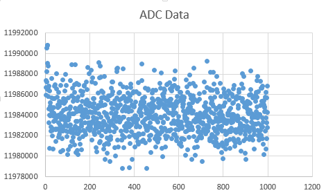

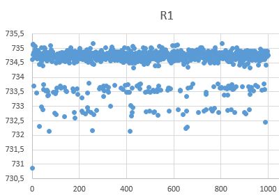

Hallo!
Ich vermesse vorläufig einen 732 Ohm Widerstand ratiometrisch mit Hilfe
eines AD7124 und einem STM. Das ganze funktioniert grundsätzlich auch
nicht all zu schlecht, Kommunikation per SPI klappt, und der gemessene
Wert liegt zumindest in der Nähe des tatsächlichen. Der Output ist für
mich dennoch nicht nachvollziehbar (siehe Bild). Vermutlich eine Art
"Quantisierungsfehler"? Hat eventuell jemand eine Idee?
Danke

dude schrieb:
> Vermutlich eine Art "Quantisierungsfehler"?
Der Wandler besitzt 24 Bit. So rauschfrei bekommst du deine Schaltung
gar nicht aufgebaut, dass du eine Chance hast, Quantisierungsfehler zu
sehen zu bekommen.
Gast #6979319
Ist mir natürlich bewusst, dass das kein normaler Quantisierungsfehler
sein kann. Finds nur auffällig, dass die Ergebnisse so eng um 3 fixe
Werte schwanken
