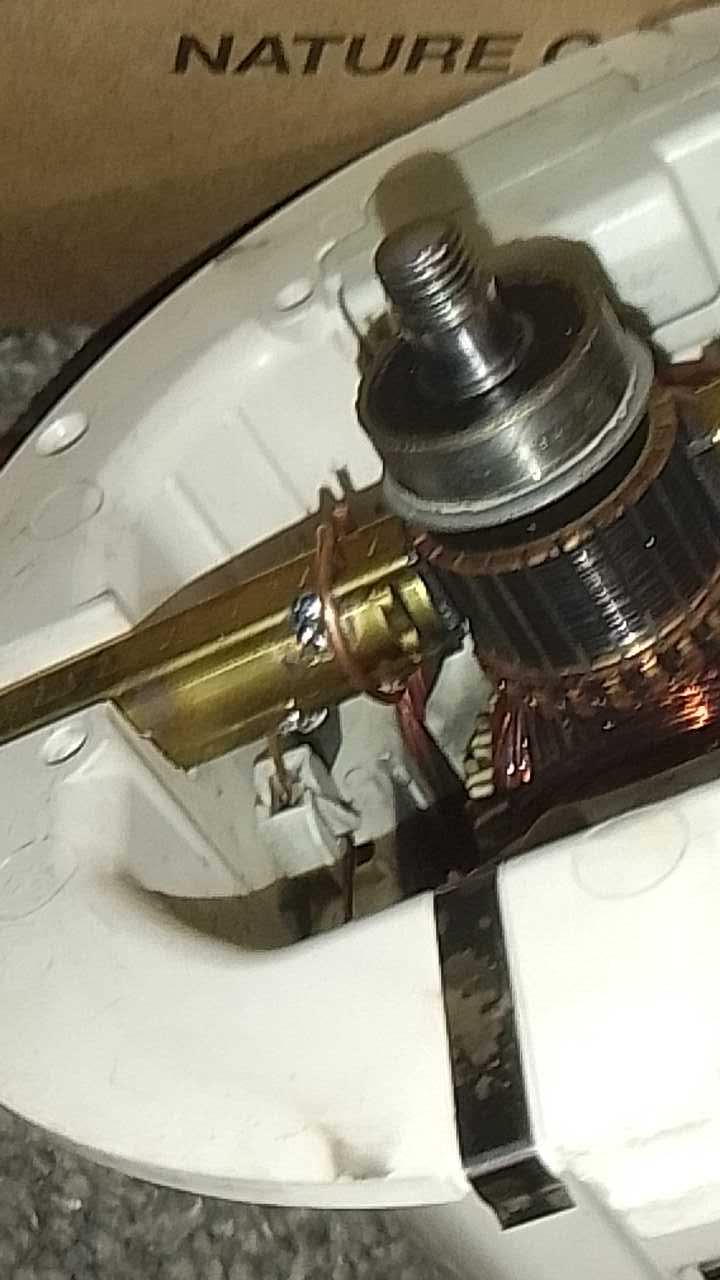

nachdem mein Staubsauger nicht mehr lief, habe ich ihn
auseinandergenommen, den Motor geöffnet, einen abgebrochenen Kontakt bei
einer "Kohle" gefunden, diesen dann wieder drangefrickelt. Alles
zusammengebaut und das Gerät lief. Machte aber einen furchtbaren Geruch
nach "Elektrik". Als ich ihn auf volle Touren stellte wurden Gerüche und
ein verdächtiger Sound unerträglich.
Hab dann schnell abgeschaltet und alles wieder auseinandergenommen in
der Erwartung mehr oder weniger "Asche" im Motor zu finden.
Aber nein. Alles blitzeblank. Kollektorbürsten sitzen sauber und
mechanisch fest, genau an der richtigen Stelle, auch die "gefrickelte".
Frage: Kann es sein, dass dieser Geruch entsteht weil sich bei den
Kollektoren irgendwas um zehntel Millimeter verschoben hat? Kann es ein
Problem sein, falls ich die beiden Bürsten vertauscht habe? Schleift
sich das ein? Geht der Geruch wieder weg? Sonstige Ideen?

Und was für einen Kontakt hast Du da wieder drangefrickelt? Bild?
OP #6980024
Danke für die Tipps,
anbei das Photo*. (Den Kupferdraht oberhalb haben ich jetzt noch
weggemacht, weil ich Sorge gehabt habe, dass der Deckel beim Zusammenbau
darauf drückt und dann den "Kohlenhalter" verschiebt. Riecht aber immer
noch.
* habe den Motor nicht im Leerlauf laufen lassen
* es riecht nicht nach heißem Kupferlack
* Störkondensator habe ich sogar extra nachgelötet, der wackelte
* es riecht eher nach "verbranntem Staub"
* Glühbirne ist nicht nötig, habe nicht den Eindruck eines
Kurzschlusses,
   läuft eher wie gewohnt vom Klang und der Saugkraft.
Meine Hoffnung, ist, dass sich das einläuft.
Meine Befürchtung ist, ist, dass sich das kaputtläuft.
Stefan
*Erklärung Photo: Ein Kupferdraht, an den Kohlehalter gelötet und
ursprünglich darum gewickelt, am Ende als Steckkontakt etwas platt
gehämmert.
(Firma: Funkenflug Industries) #6980046
Das Löten kannst Du vergessen, die Kohlen werden bei diesen Motoren so
heiß, daß sich das von alleine wieder ablötet.
Kannst Du den einmal kurz offen betreiben (Vorsicht, Netzspannung!) und
schauen wie das Bürstenfeuer aussieht? Wenn das zu stark ist oder um den
Kollektor herumläuft, dann wirds ein Problem.
Edit: Sorry, offen betreiben geht bei diesem Motor wohl nicht, sieht aus
als ob man die Turbine demontieren müsste um an die Kohlen dranzukommen.
Ein Schelm wer böses dabei denkt. Okay, vergiss meine Idee. Bau zusammen
und lass brennen die Scheiße, wenn kaputt brauchst halt einen neuen
Motor. Miele ist eben nicht mehr das, was es mal war.

Wenn ich das Foto so sehe, scheint mir der Kollektor schon etwas
geschunden. Waren Anschlüsse schwärzer (Wicklungsschluss)?
Nicht jede neue Kohle macht glücklich. Sie sollte auch passend
anliegen. Den Kollektor hätte ich evtl. mit feinstem Sandpapier etwas
abgeschliffen bevor ich neue Kohlen einsetze. Je besser der Kontakt der
Kohlen, desto weniger Funken und Wärme.

Hmmmm...da du ja scheinbar die Kohlen raus hattest, sind die wieder in
ursprünglicher Einbaulage drin? die laufen sich nämlich nicht symetrisch
ab. Am Ende der Kohle ist eine Feder, ist die ordentlich in der Hülse?
Die Kohle sebst und die eingearbeitete Anschlusslitze, da auch alles OK?
Wenn das alles nichts hilft, kannst du jetzt die Beatmung eistellen und
den Stecker abschneiden.
Bernd

OP #6981276
Tja, jetzt habe ich
* die Lamellen alle gereinigt, blankes Kupfer leuchtet mir entgegen.
* Die Zwischenräume ausgekratzt
* Alle benachbarten Lamellen gegeneinander gemessen (überall ca 0.9 Ohm)
* Alle gegenüberliegenden Lamellen gemessen (überall ca 2 Ohm)
* Die Kohlen sind übrigens die ganze Zeit die alten,
  es ist auch noch viel "Vorrat" vorhanden, ich muss sie immer ein paar
  cm reinschieben.
dann im dunklen Raum laufen lassen. Funkefeuer ist durch das weisse
Plasikgehäuse hindurch erschreckend deutlich zu sehen!!!! Auf der
Hinteseite (kommutatorabseitig) ist der Motor offen, selbst dort sieht
es aus wie ein Lagerfeuer (auch Rotanteile).
Was ist da blos los?????
Stefan

Klingt jedenfalls nicht wirklich nach einem gut laufendem Motor. Der
Rotor könnte einen Windungs- oder Wicklungsschluss haben, der sich erst
bei höheren Spannungen bemerkbar macht. Oder die Kohlen liegen nach Aus-
und Wiedereinbau wirklich nicht gut an, kann man ja leider nicht
besonders gut auf den Bildern erkennen.
Wenn Du mich fragst - kauf einen neuen Staubsauger. Ist zwar schade
wegen der fehlgeschlagenen Reparatur, aber es schont die Nerven.
(Firma: S-C-I DATA GbR) #6981295
Ich würde sagen deine Kohlen sind nicht mehr richtig eingeschliffen,
sprich abgebrannt!
Somit brauchen die wieder eine schöne Oberfläche, weil sie sonst immer
weiter Abrennen anstatt einschleifen!
So hast du richtiges "Brandfeuer" was dir die Kohlen und auch den
Kollektor am Motor "Abfrisst"
Kohlen schon sauber machen, das keine Brandreste mehr drauf sind die
wieder weiter "Feuern" können und dann Einschleifen.
Danach die Kollektor-Zwischenräume nochmals reinigen und dann sollte es
wieder gehen.
PS: Einschleifen unter Strom ist meistens schlecht, da sie wieder
anfangen zu "Feuern"

OP #6989257
So jetzt bin ich ein Stück weiter. Der Kollektor hatte sich auf den
Achse verschoben, so dass die Kohlen an den Rand des Kollektors kamen,
wo dieser etwas erhöht ist, das gab dann wohl furchtbare Funken.
Habe die Kohlen nun wieder mittig auf den Kollektor bekommen.
Staubsauger geht jetzt in der kleinen Stufe einigermaßen, riecht aber
immer noch und Kollektor wird schwarz.
Mir fällt auf, dass der Kollektor nicht gleichmäßig schwarz ist, sondern
nur etwa auf der Hälfte des Umfangs mit einer scharfen Grenze an einem
Rand und einer unscharfen am anderen Rand - Laufrichtung hatte ich
vergessen zu beachten.
Woran kann das liegen?
* Achse verbogen (allenfalls ganz minimal, kann nichts erkennen)
* Fehler in den Ankerwicklungen?
Stefan
