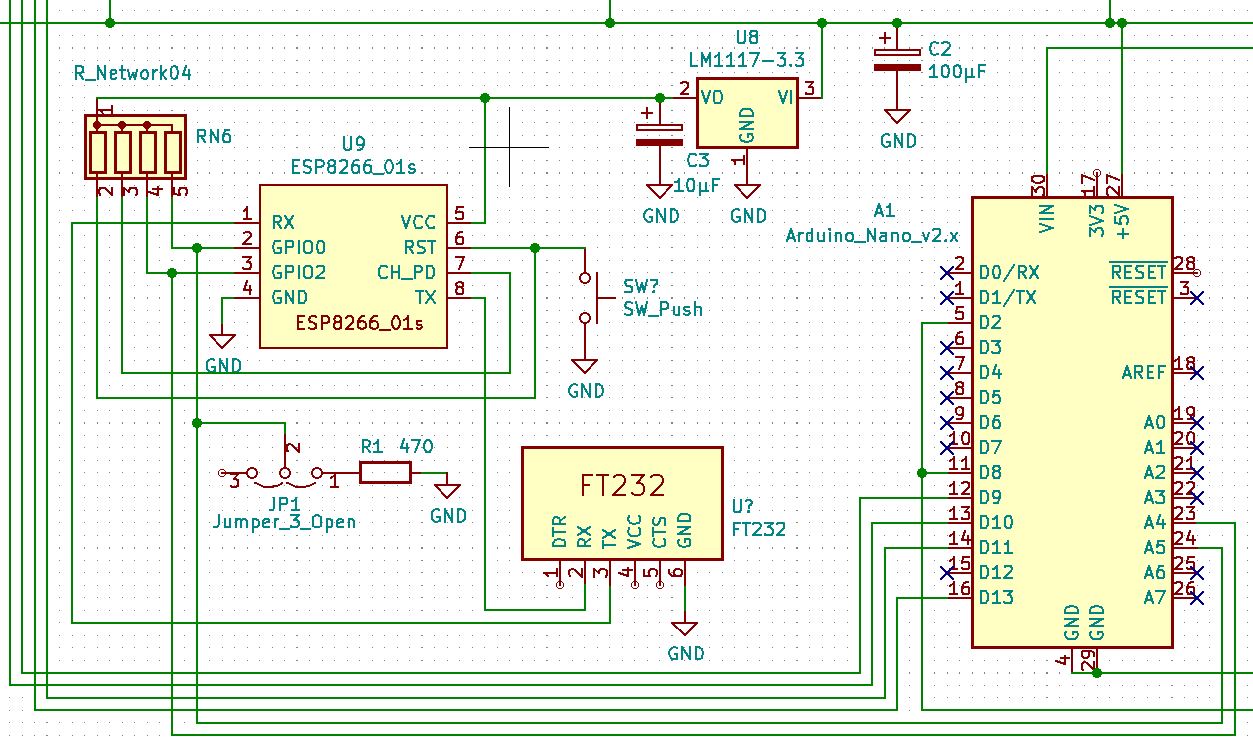

Schaltung:
im Anhang habe ich den relevanten Ausschnitt der Schaltung angehängt.
Man erkennt rechts einen Arduino nano, der über I2C mit einem
ESP8266-01s Modul kommuniziert (dies funktioniert übrigens bemerkenswert
gut). Das ESP-Modul ist so beschaltet, dass es per Jumper in den
Programmiermode versetzt werden kann. Hierzu wird an das ESP-Modul ein
FT232-Modul über eine Buchsenleiste angeschlossen, um per USB den Sketch
aufspielen zu können.
Die Stromversorgung des ESP-Moduls wird im Betrieb aus dem +5V-Ausgang
des Arduino nano abgeleitet. Ein AM1117 3.3 reduziert die Spannung auf
3,3V.
Meine Frage:
Eigentlich würde ich gerne den 3,3V-Ausgang des FT232-Moduls mit der
3,3V-Versorgung des ESP-Moduls verbinden. Dies hätte den Vorteil, dass
das ESP-Modul bei der Programmierung allein über das USB-Kabel am FT232
mit Spannung versorgt werden könnte. Der Arduino müsste also nicht in
Betrieb sein.
Umgekehrt könnte es aber passieren, dass die 3,3V-Versorgung aus dem
ESP-Modul mit der 3.3V-Versorgung, die vom Arduino abgeleitet wird,
„kollidiert“ (nämlich dann, wenn der Arduino gleichzeitig in Betrieb
ist).
Ausprobieren zeigt, dass die Verbindung der beiden 3,3V-Versorgungen
kein Problem erzeugt. Ich traue dem Frieden aber nicht.
Was tun? Ist die „Kollission“ der beiden 3,3V-Versorgungen ein Problem?
Was kann ich dagegen tun?
Eure Meinung ist sehr willkommen.
Beste Grüße
Ludwig
OP #6980049
Brain 2.0: ja, ist klar. Das ist aber nicht mein Thema.
Im Grunde kann man drei Fälle unterscheiden:
Fall1: Stromversorgung NUR über FT232-Modul.
Dieser Fall tritt auf, wenn der ESP-01s programmiert wird
(logischerweise KEIN Wifi-Betrieb).
Fall2: Stromversorgung NUR über Längsregler AM1117 3.3.
Dies ist der normale Betrieb des Arduino nano und des ESP-01s. In diesem
Fall ist das FT232-Modul nicht angeschlossen
Fall3: Stromversorgung sowohl über Längsregler, als auch über FT232.
Dieser Fall tritt ein, wenn der FT232 fürs Debugging gebraucht wird.
Hierauf bezieht sich meine Frage: „beißen“ sich die beiden
3.3V-Versorgungen?
Im Prinzip könnte eine Diode beide Stromversorgungen entkoppeln. Damit
würde ich aber rund 0,5V verlieren. Das würde ich gerne vermeiden.
Gast #6980172
Schön wenn es nicht dein Thema ist. Es ist aber immer noch ein Fehler.
Und nein, du darfst nicht einfach zwei Spannungen parallel schalten.
Das geht natürlich über Dioden, aber bedenke den Spannungsabfall
darüber.

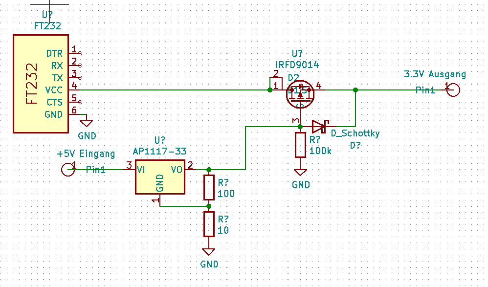

OP #6980429
ich habe mal eine etwas aufwändigere Schaltung entworfen. Siehe Anhang.
Die 3.3V-Versorgung vom FT232 wird über einen MOSFET geschaltet. Der
MOSFET ist offen, wenn der AP1117 KEINE Spannung liefert. Sobald der
AP1117 an ist, macht der MOSFET zu und der FT232 ist abgekoppelt. Die
Spannung des AP1117 wird über eine Schottky-Diode an den Ausgang
weitergeleitet.
Hier mein Problem: an der Schottky-Diode fällt die Vorwärtsspannung von
0,5…0.9V ab. Diesen Verslust versuche ich mit dem 1117 zu kompensieren,
indem ich seine Ausgangsspannung etwas anhebe. Allerdings ist da nicht
viel „Luft“ nach oben, denn der 1117 wird ja nur mit 5V versorgt. Bei
einer drop-off Spannung von 1,4V sind also nur 0,3V Spannungserhöhung
drin. Mit anderen Worten: reicht nicht ganz, um den Verlust an der
Schottky-Diode zu kompensieren.
Daher meine Frage: hat jemand eine bessere Idee? Welche Schottky-Diode
mit niedriger Vorwärtsspannung würde sich eignen?
#6980492
Ich sehe da nur 2 vernünftige Lösungen:
a) darauf achten, daß nicht beides gleichzeitig angeschlossen ist
b) die Betriebsspannung des FT232 zum ESP trennen, so daß grundsätzlich
nur eine Spannungsquellle, nämlich die über den Arduino verfügbar ist.
Alles andere finde ich Overkill. Wenn man nicht mal beim Programmieren
aufpassen will, wann denn sonst?
