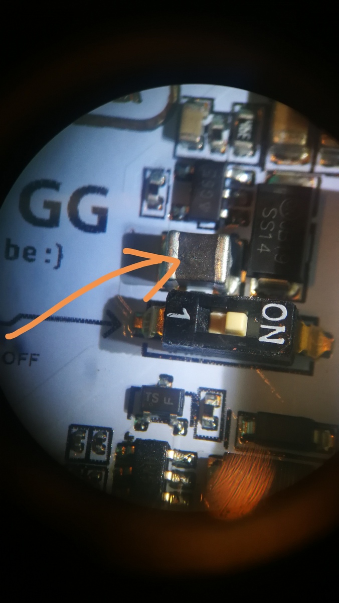

Einen schönen guten Abend,
ich hab die oben genannte Mod installiert/eingelötet. Ein paar Tage lief
es einwandfrei, dann ist das Bild plötzlich nach einigen Flackern
langsam dunkler und dunkler geworden, bis es ganz ausgefallen ist. Nun
habe ich auf der Netzteil-Platine "Clean Juice GG" (damit kann man die
Game Gear per Akku betreiben und per USB-C aufladen) ein defekten
Kondensator gefunden (siehe Bild). Das erklärt wohl auch das Verhalten
am LCD.
Nun meine Frage: Wer kann mir ein Tipp geben wie ich den passenden
Kondensator finden kann? Der ist für mein Verständnis ziemlich groß.
Lieben Gruß, Alex
#6980309
Das ist eine Spule, kein Kondensator, sollte kaum Widerstand haben.
du hast wohl dieses Modell:
https://handheldlegend.com/collections/sega/products/cleanjuice-game-gear-rechargeable-battery-module?variant=39462555549830
Hier nimmt man wohl eine 100mH spule:
https://retrosix.co.uk/CleanPower-GG-USB-C-Game-Gear-Power-Regulator-p241798108
Was ist denn das für ein IC mit dem 5 Beinen daneben?
Da würde ich mal in Datenblatt gucken ob da was von einer
Beispielschaltung steht, da sollte der Wert drinnen sein.
Ist halt nicht sehr wahrscheinlich dass die Spule einen kurzen hat, dein
Problem is wohl woanders.
Kannst mal messen ob der (vermutete) LDO links die Spannung liefert die
er soll.

Danke für die Info. Interessant ist nur, dass die "Spule" auf beiden
Seiten ein Durchgang hatte und nachdem ich sie ausgelötet hatte, hatten
die beiden Pins zueinander kein Durchgang mehr.
Deswegen bin ich von einem kurzgeschlossenen Kondensator ausgegangen.
Der ist auch oben leicht aufgebläht und eingerissen.

Für Spulen ist ein Durchgang normal, ist ja gewickelter Draht…

Klingt als ob die SPule nach dem entlöten kaputt ist, das passiert wenn
sich die Bonddrähte lösen weil die zB. zuviel Hitze abbekommen hatten

Ich glaube er meint die Pins auf der Platine.
@Alex,
Wie sieht denn die andere Beschaltung vom GameGear aus? Sind noch die
originalen Kondensatoren drin? Original Beleuchtung?
Ist Ton noch da oder geht der auch weg?
