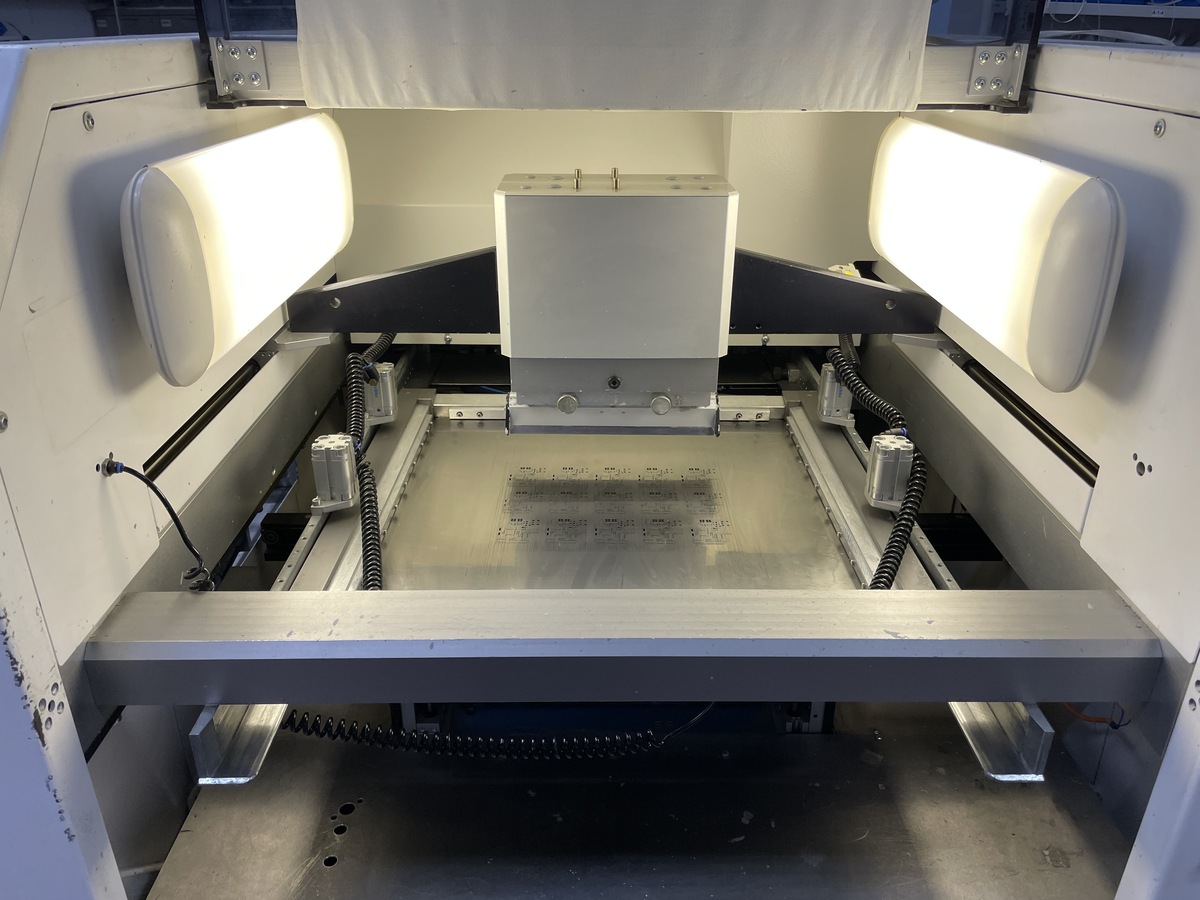

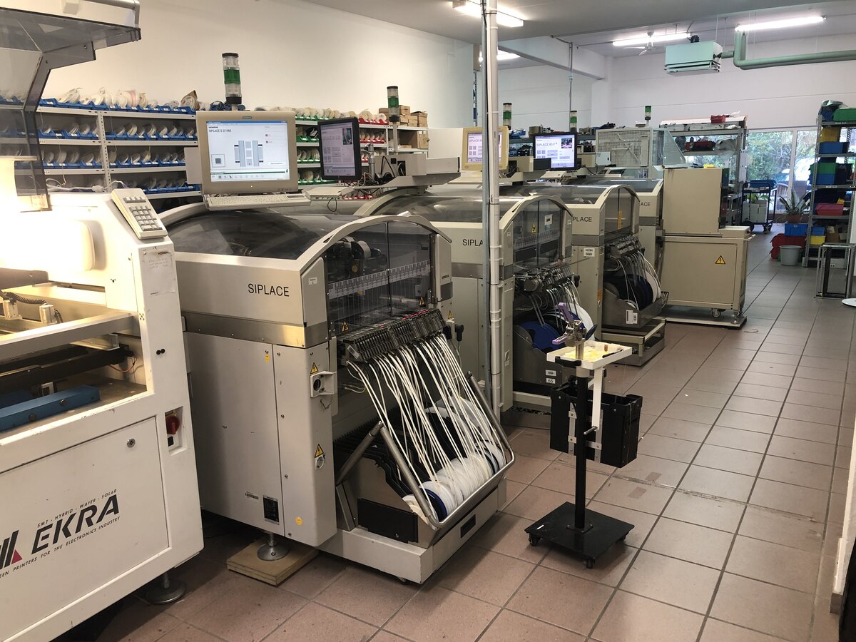

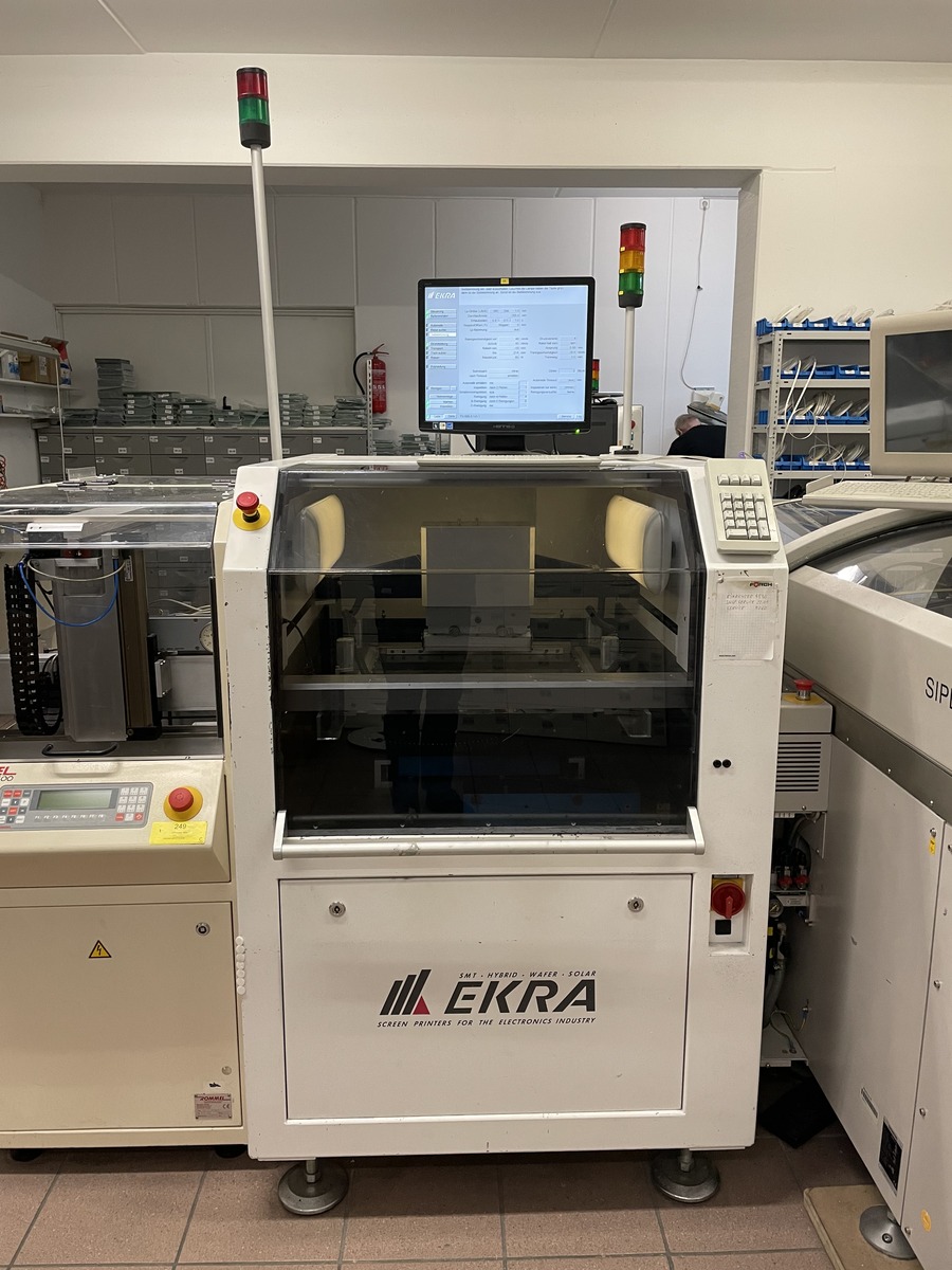

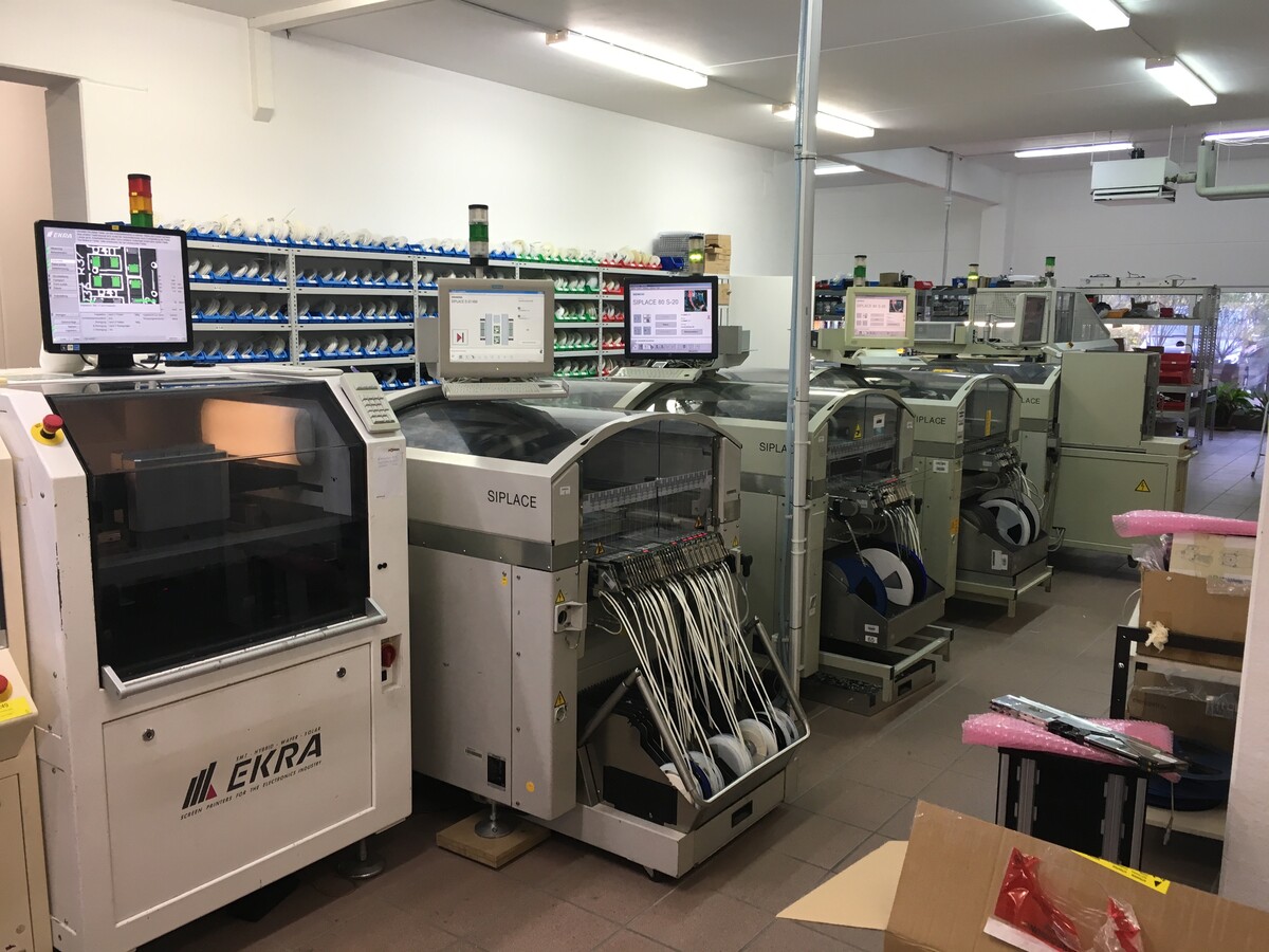

wir verkaufen unsere komplette SMT Linie mit folgenden Maschinen (ca.
70.000 BT/h):
Loader (Rommel)
Ekra Drucker E4
Siplace S27 (BJ.2007)
Siplace S20 (BJ.1999)
Siplace S20 (BJ.1997)
Siplace F4 mit WPC für 28 Trays (BJ.1997)
Ersa Hotflow 5 (Reflow)
Unloader Asys
Jede Menge Feeder sowie Zubehör wie Pipetten und Ersatzteilen.
Alle Maschinen voll funktionsfähig. Alle Köpfe wurden letztes Jahr
gewartet.
Die Anlage kann sofort eingesetzt werden.
Preis ca. 45k Euro (je nach Feederauswahl)
Bei Fragen: 0171-1783199
Darius

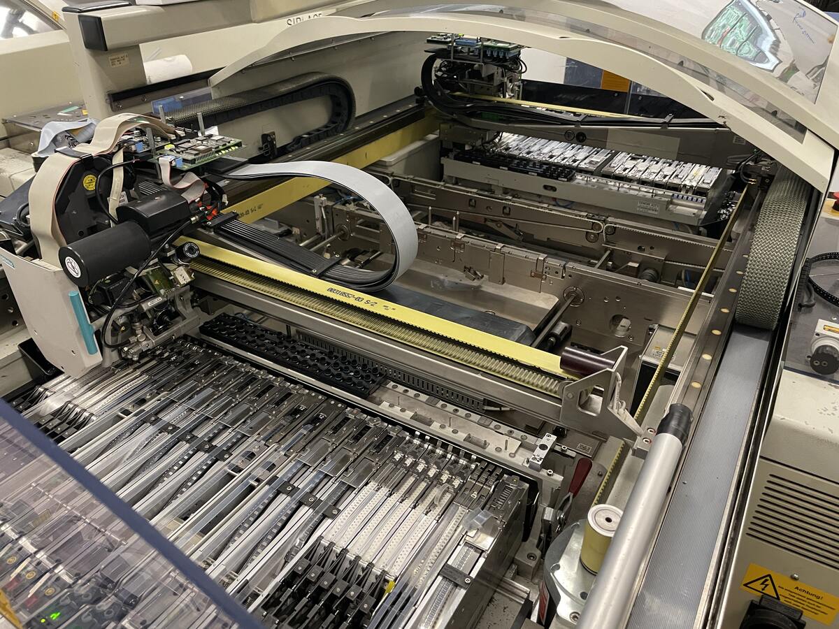

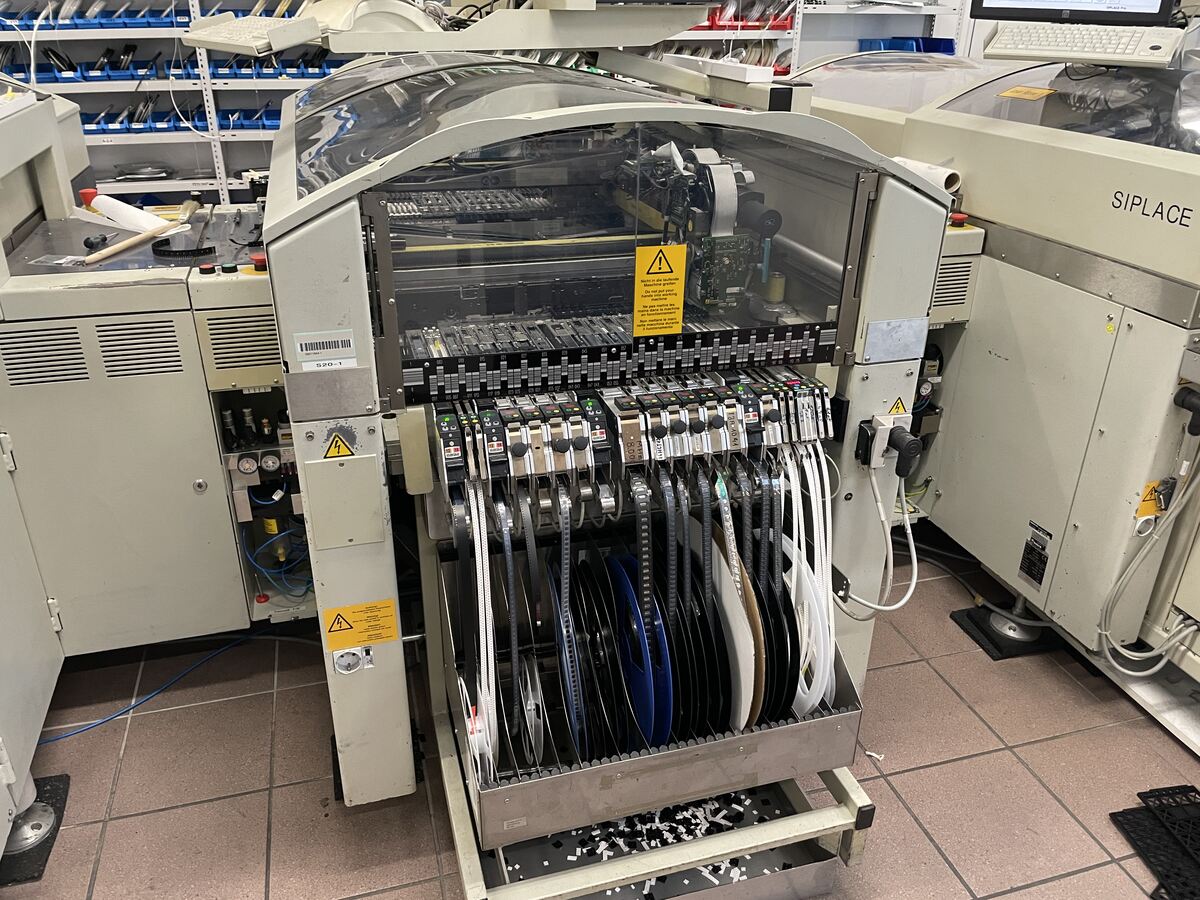

Wenn die gut gepflegt werden, werden die alt, und was ich so aus den
Bildern sehe sind sie das.
Das Problem ist: die sind schon so lange vom Markt, das es für die S20
und F4 schon seit Jahren nur noch kannibalisierte Ersatzteile gibt, d.h.
wenn etwas stirbt und du hast es nicht oder kannst es nicht basteln, ist
das Teil am Ende, auch wenn's eigentlich nur 5€ kostet.
Zumindest ist das die offizielle Info von Siemens/ASM gewesen: Kein
Support, keine Reparatur, kein Service, kein Kalibrieren.
Wir haben unsere S20/F4 daher schon vor über 5 Jahren außer Betrieb
genommen.
Das ist m.E. also ein Angebot nur an jemanden der schon eine Halle voll
von den Dingern hat und Ersatzteile liegen viele rum.
Kann aber nur für die S20/F4 sprechen, den Rest kenne ich nicht.
Die Feeder sind aber u.U. interessant, weil die auch bei
Nachfolgemaschinen noch gehen, d.h. bei vollen Tischen kann es sich
lohnen wenn man schon nur die Feeder braucht.
Wobei gebrauchte überholte 3x8SL teilweise unter 300€ kosten...

Die Maschinen laufen sehr gut und wenn sie gepflegt werden dann laufen
sie noch sehr lange. Ersatzteile gibt es und wird es noch sehr lange
geben. Adoptsmt hat so viele Teile auf Lager, dass sie bestimmt noch die
nächsten 20 Jahre liefern können. ASM bietet zwar kein Support mehr, ich
kenne aber mindestens 5 Firmen, die dafür spezialisiert sind. Bis jetzt
hatten wir nie Probleme irgendwas zu bekommen. Wir haben auch noch sehr
viele Ersatzteile, weil wir uns vor ein paar Jahren eine Maschine als
Ersatzteilspender gekauft haben.
