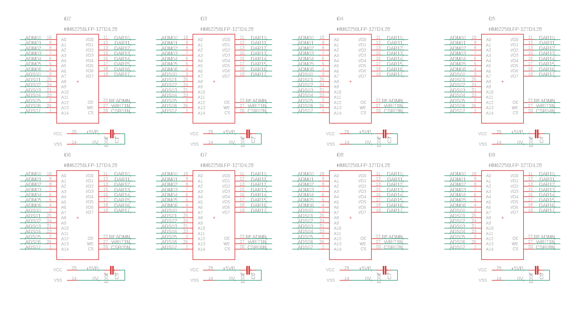

Moin meine Lieben,
ich habe das Problem dass ich auf 35 Jahre alter Hardware eine neue
Speicherkarte gezaubert habe, die mit den originalen SRAM Bausteinen
(NEC C43256-12L) wunderbar funktioniert.
Aus der Doku der originalen Hardware konnte ich entnehmen dass
eigentlich HM62256 für die Karte vorgesehen waren, ich habe noch 16
Stück HM62256BLP-10 herumliegen gehabt die mag die Maschine leider nicht
- es werden 0B erkannt.
Eigentlich wollte ich einen aktuell lieferbaren HM62256 verwenden, davon
habe ich 32 stk. bestellt - die funktionieren auch nicht.
das einzige was mir aufgefallen ist - die Zugriffszeit ist beim NEC SRAM
120ns und beim neueren 55/70ns
kenne mich noch zu wenig aus um noch weitere Unterschiede auszumachen,
wie schnell der Baustein die Antwort zur Verfügung stellt kann doch
nicht der Grund sein oder?!
sind da noch weitere Unterschiede?
habe jetzt mal ein paar der originalen NEC SRAMs aufgetrieben, aber zu
phantasie Preisen ist das halt auch nix,..
hat jemadn noch eine Idee was ich für nen SRAM ausprobieren könnte /
egal ob DIP oder TSOP oder SMD - kann meine Platine ja ändern,..

du hast vermutlich keine Bustreiber auf deiner Leiterplatte. Bei 32
Chips sind die Lastkapazitäten nicht mehr zu vernachlässigen. Zeige den
Schaltplan.
Prinzipiell spielt es keine Rolle ob schnelle oder langsame Rams zum
Einsatz kommen.
Ich vermute es geht um dein CNC CPU Board.
Gast #6980715
Guck Dir mal /CS und /OE an, wie die angesteuert werden. Klassische 6264
und 62256 sind komplett statisch. Du kannst /CS fest auf Low legen und
den Baustein nur über /OE und /WE steuern.
Einige neuere 6264 und 62256 wollen Flanken an /CS sehen. Das steht
leider nicht immer im Datenblatt, da hilft dann im Zweifel wirklich nur
ausprobieren.
Schneller sollte kein Problem sein. Die Zugriffszeit ist ein
Maximalwert, die Daten können deutlich eher anliegen. Eventuell liefert
Dein 120 ns-Baustein in 99% der Fälle schon nach 70 ns gültige Daten,
und nur in zwei seltenen Sonderfällen braucht er tatsächlich 118 ns. In
beiden Fällen ist es völlig egal, ob Du die Daten nach 121 oder nach
10121 ns abholst.
Schnellere Bausteine haben aber auch kürzere Hold-Zeiten. Wenn /OE
inaktiv wird, sind die Daten schneller vom Bus runter. Es gibt weniger
optimale Designs, wo das ein Problem darstellen kann.

OP #6981240
> Schaltplan.
> Einsatz kommen.
ja geht um eines der CNC Boards, aber wie gesagt laufen die originalen
NEC SRAMs ja fehlerfrei und ohne probleme ?!

OP #6981253
bin ja schon kurz davor das ganze chip select Gedöns rauszureißen und
der CPU direkt 4MB an Speicher zur Verfügung zu stellen und pasta...
solange alle Adressen erreichbar sind sollte es der Software auch egal
sein wie die Adresse erreicht wird solange sie erreicht wird,..
aber jetzt mal das aktuelle Problem lösen,.. morgen mal meinen Nachbaren
fragen ob der eine Idee hat!
also nochmal weil das scheinbar nicht ganz so richtig rüber kam,..
die Karte läuft mit den originalen NEC SRAM Bausteinen tadellos,.. nehme
ich die NEC SRAMs raus und stecke welche eines anderen Fabrikates (beide
gleiche adress  daten  steuer leitungen) selbstverständlich gleiche
Größe auch, werden die nicht erkannt!
selbst ein destruktiver RAM Test der den Speicher löscht beschreibt und
formatiert hilft nicht,..
auch laufen die Markenfremden SRAMs in der originalen Karte auch nicht!
also schließe ich eine Fehlverkabelung oder ähnliches aus...

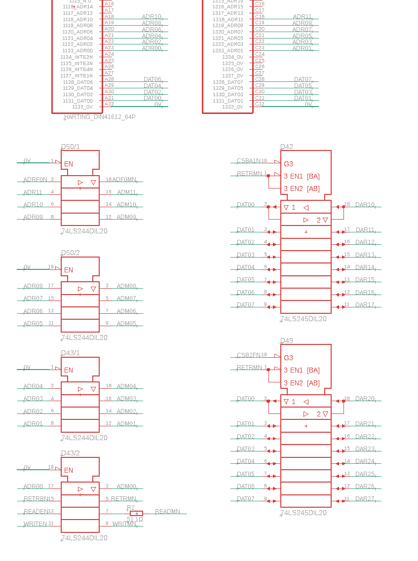

#6981796
nun wie ist der Speicher denn aufgeteilt? 8Bit 16Bit oder 32 Bit? Im
anderen Thread hat jemand angedeutet, dass die ext Speicherkarten 8 Bit
weise angesteuert sind.
Bei 8 Bit bekommst du eventuell ein Problem mit den den Pin Kapazitäten
wenn du keine Bustreiber auf deiner Karte hast. Das NEC SRAM braucht 70
mA die anderen nur 20mA was darauf hindeutet dass das eine andere
Technologie ist. Ev stimmt halt was nicht mit den Schaltschwellen. Das
NEC Datenblatt sagt nichts zu den Pin Kapazitäten
Ich weis dass du kein Freund von Schaltplänen bist, aber zumindest
auszugsweise mit der /CS /OE /WR Ansteuerung solltest du was zeigen
sonst kann dir niemand helfen.
#6982134
Der Schaltplan zeigt dass diese Speichererweiterung irgendwie
segmentiert angesteuert wird. EV mit 4 kB Segmente. Kann es sein dass
hier ein Speicherlaufwerk in irgend einer Form emuliert wird? Du
schreibst ja dass der Speicher formatiert werden muss.
Um ehrlich zu sein werde ich daraus nicht so ganz schlau.
Gast #6982138
Hast du ein digitales Oszi?
Zeich mal die Bussignale CS/OE/WR und ei zwei Adress und Datenleitungen
mit dem einen und den anderen RAM Bausteinen
Vielleicht sieht man da wo das Problem her kommt.
Wie andere schon geschriben haben, theoretisch müsste es gehen, d.h. das
Problem kommt aus irgendeiner unerwarteten Ecke.

#6982154
Flo R. schrieb:
> klar bin ich kein großer Freund das online zu stellen
Für ein Patent fehlt bisher die Erfindungshöhe. ;-)
Aber es ist ziemlich deutlich, dass du nicht weiter kommst und deshalb
im Forum die Frage stelltest. Und auch hier ist die Phase des "ins Blaue
ratens" vorbei. Es muss Information rüber wachsen, und zwar nicht
scheibchenweise.
Obige Bilder machen nur klar, dass das nicht einfach bloss eine linear
adressierende Speicherkarte ist, und der zum Verständnis wesentliche
Teil schlicht fehlt.
