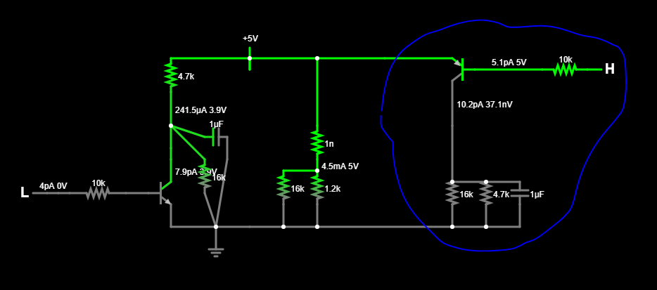

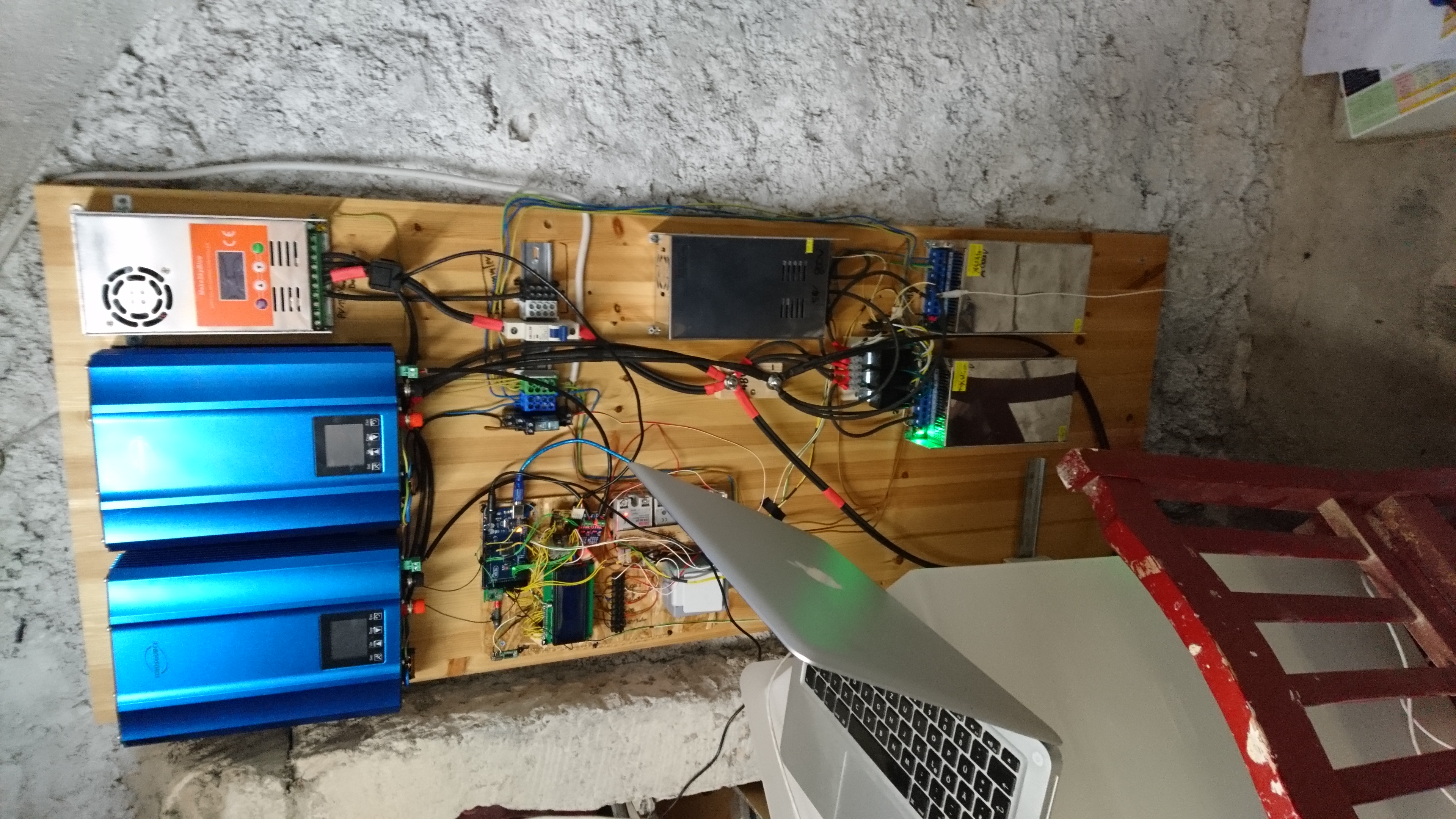

Gast #6991912
Ich habe nun (weil ich mir nicht zutraue den passenden Mosfet zu finden)
Relais von Reichelt mit Doppelkontakt (einer aus Wolfram) bestellt.
Leider hab ich nur die Hälfte der Beschreibung gelesen und es sind
bistabile geworden.
Um das zu lösen bin ich dann über diese Schaltung (als Photo) und einen
interssanten Simulator gestolpert (der Riesenlink am Ende). Der
Strombedarf ist nun so klein, ich denke ich kann es direkt an den µC
Port hängen (ich habe den Eingangswiederstand am Transistor auf 10k
erhöht, das reicht meinem BC547).
Für die 230V Seite habe ich mir China Solid State Relais mit 60A von
ebay gekauft, auch die haben kaum Stromaufnahmeund haben µC Potential.
Final zusammengestekt habe ich aber noch nix.
Eine Sache spuckt mir noch im Kopf herrum:
Ich könnte doch über das Trimpoti (Feddback ?Flyback?) am Netzteil die
Spannung steuern. Da mir der Innenwiederstand meiner Batterie bekannt
ist, könnte ich so die Leistung regeln (denn im Moment laufen die 1000W
Netzteile erst bei 1250W in die Strombegrenzung). Wenn ich anstelle des
Poti einen Transitor mit einem RC Glied einabuen würde, müsste ich doch
die Spannugn per PWM anpassen können und damit die Leistung begrenzen.
Eventuell zu Sicherheit ein Widerstandnetzwerk bauen fals der µC mal
hängt. Ich habe noch nicht die Spannugnen gemessen oder den
Verstellbereich der Poti (klein= 0,3 Ohm, groß weis ich noch nicht).

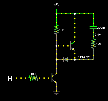

Gast #6993364
Und es klappt.
Im tollen Simulator von http://www.falstad.com/kann man den robusten LED
Trafo das Poti entnehmen und per Arduino die Voltzahl einstellen.
Das Netzteil (S-1000 48V für grob 65€) läßt am Poti sich sogar auf 0V
fahren.
Ich kann nun per PWM am Arduino den PNP steuern und damit zwishcen 43
und 52V ordern. Das ermöglicht mir 1. Nicht auf 1310W zu gehen, das
finde ich etwas viel. Und ich kann zarte Leistungen laden.
Gast #7004845
Oh, da muss ich aber noch eine Warnung hinsetzen:
Die Kommunikation zum Netzteil sollte vom µC unbedingt über (ja wie es
die Hersteller auch machen bei regelbaren Eingängen) mit einem
Optokoppler betreiben.
Sonst läuft die Regelung dann sporatisch und macht dann wieder total
Kraut und Rübenm da hier Potential-unterschiede enstehen können.
Mein Test-Nano hat nun einen nutzbaren Pin weniger :(

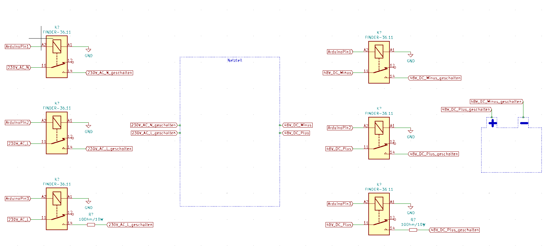

Was spricht gegen die sehr naheliegende Lösung einer Vorladung? Sowohl
AC als auc DC seitig?
Du hast pro Netzteil zwei Schütze auf der AC Seite (für L+N) und zwei
Schütze auf der DC Seite (+ und -). Dazu kommt jetzt auf beiden Seiten
noch ein kleines Precharge Relais und ein kleiner Widerstand (Bsp:
10Ohm/10W).
Jetzt schaltest du auf der AC Seite das Schütz des Neutralleiters. 500ms
schaltetst du das Precharge Relais für die Phase, welches über den 10Ohm
Widerstand deine Kondensatoren im Netzteil lädt. Wenn die voll sind (je
nach Widerstand und größes des Eingangskondensators) schaltest du das
letzte Relais, welches die Phase hart einschaltet, damit überbrückst du
den Widerstand und du kannst das PreCharge Relais wieder öffnen.
Das gleiche betreibst du auf der DC Seite. Erst Minus schalten, 500ms
später Precharge, damit gleichst du Ausgangskondensator und
Batteriespannung aneinander an, dann schaltest du das "harte" Plus
Schütz.
Im einfachsten Fall nimmst du so eine Arduino Relais Matrix für die AC
Seite, für die DC Seite kann ich dir nur vernüftige DC Schütze ans Herz
legen, die dann auch sicher trennen und den miesen DC Lichtbogen löschen
können. Eventuell reicht es auch wenn du die AC Seite zuerst
abschaltest, dann sollte der Stromfluss auf der DC Seite auch gegen 0
gehen.
Im Bild: Auf der DC seite nimmst du natürlich Arduino Pins 4,5,6, hab
ich beim kopieren übersehen. Du musst jedes der 6 Relais/Schütze einzeln
ansteuern können.
VG Paul

Ich danke euch für all eure Beiträge.
Nun am Ende habe ich mich für die SSR auf 230V Seite entschieden (und
das Zeug ja richtig toll, so einfach 230V zu schalten und die
China-Dinger kosten rund 10€ und kommen mit 60A Rush-In Current klar).
Für die 48V Seite habe ich nun einfach Kfz-Relais von BOSCH für 80A
genommen, nachdem die Wolfram-relais ebenfalls geklebt haben (Hier gibts
aber noch was für Nachahmer: 2x16A paralell schalten für 25A Strom
klappt nicht, das klebt trotzdem an). Ich finde das ehrlich etawas
seltsam, denn ich schalte das Relais erst wenn das Netzteil schon auf
Touren ist, also ein Spanungsunterschied von höchstens 13V herrscht.
Lösungen mit Powerfet und Tyristor habe ich verfolgt, aber ein
hochwertiges Relais kostet 8€, ein Tyristor für meinen Leistungsbreich
5€ und der Power MOSFET 10€+. Man könnte noch ein DCDC SSR einsetzen für
15€.
Und ich hab noch gelernt das sich die normalen, billigen Schaltnetzteile
über einen Transistor am Feedback wunderbar drosseln lassen. Aber hier
sollte man sich vorher genau den Spannugnsteiler ansehen um keinen
Blödsinn zu machen (mein erster Versuch ging in die flasche Richtugn und
statt 52V konnte ich 85V an eminem 65V Netzteil messen). Und Optokoppler
muss sein, den das Potential zwischen µC und Netteilen kann
unterschiedlich sein.

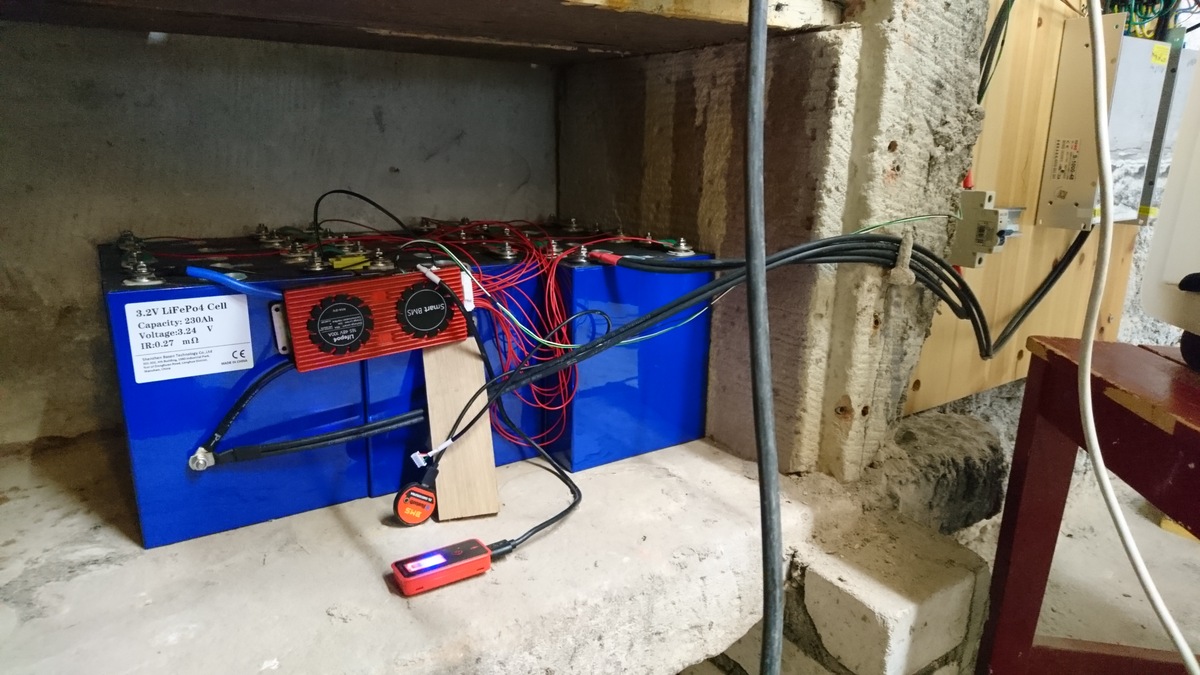

PS: Sicherung muss natürlich sein, schon ein Kurzschluss von einer 3,2V
2,5Ah Zelle kann mal 90W abwerfen. Daher habe ich einen 63A Automat, das
BMS und eine Hochstromsicherung im Zellpaket.
Ja, berührungsicher ist das alles hier nicht.
PPS: Ist schon toll was es alles an Libraries für Teensy/RasPi/Arduino
gibt. Das Ding kommuniziert seriell mit den zwei
Batterie-Wechselrichtern und dem BMS.
