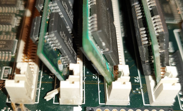

hat jemand noch ein defektes Mainboard rumfliegen mit 72 pol. SIMM
Sockel was zu Versandkosten abzugeben wäre? Es geht mir nur um die SIMM
- Sockel, alles andere ist unwichtig (Entlötübung/ prüfen ob es machbar
ist da ein erhaltenswertes Gerät gerettet werden soll).
Leider sind bei dem Gerät (was event. dann brandneue Sockel bekommen
soll) die Kunststoffnasen abgebrochen um die RAM Riegel im Slot zu
halten (vermutlich versprödet), ....
Restrisiko bleibt immer dass es gar nicht sauber zu entfernen ist,
ansonsten sehe ich nur die Möglichkeit den Rest der Halter abzufräsen
und eine Adapterplatine herzustellen/ aufzulöten in den alten Slot.

Wenn es um das reine Funktionieren geht, würde ich die SIMMs einfach mit
Heißkleber fixieren.
Wenn's besser reversibel sein soll, dann Halteschienen (Klemmsitz)
3D-drucken.
Falls die einfachen Lösungen nicht funktionieren, kannst du immer noch
das große Programm fahren...

Nein, es geht ihm darum festzustellen, ob er den Sockel
(zerstörungsfrei?) raus bekommt. Das ist, ohne professionelle Technik
und/oder viel Übung, nahezu unmöglich.
Wenn es ihm tatsächlich darum geht, das alte Board zu reparieren, ist es
zielführender den kaputten Sockel "bergmännisch" abzubauen, die Löcher
einzeln sauber zu machen, und dann einen nagelneuen, nicht durch zigmal
heißmachen vorgeschädigten, einzusetzen.

Jep wir trennen die ab und nehmen zur Rep solcher Fälle, dann die
Pins"Füße" einzeln runter.
Das ist schonender für das Board als alles andere.
Danach die Lötaugen schön freisaugen.
Holz-Zahnstocher hilft dabei weil die Pins an GND-Plane fast nicht
sauber zu kriegen sind.
Da gehen sonst gerne Durchkontaktierungen und Midlayer in die Binsen ;-)

Das geht.
Für das Entlöten des Ersatzes nehme ich Lötzinn mit sehr niedrigem
Schmelzpunkt (Wismut/Bismut) bei so alten und fragilen Sockeln, einzeln
auf alle Pins und dann mit Heissluft (ca. 220C) vorsichtig erwärmen.
Dafür muss man aber an die Pins rankommen, wenn das nicht geht, wird es
schwieriger, zB. das Mainboard von unten erhitzen mit Heissluft, dann
kann mehr schiefgehen.

Nein, es ging mir tatsächlich darum an einer anderen Platine zu prüfen
wie es am besten geht - Entlötübung !
Eine Möglichkeit ist es tatsächlich den Sockel mech. zu zerstören und
die Pins nach und nach zu entfernen. Es geht mir nicht darum den Sockel
als kompletten Sockel herauszubekommen, die gibt es ja noch neu.

Das mag vieleicht mit einem alten Mainboard funktionieren. Auf unseren
eigenen Boards (10 Lagen ML) ging das nur zerstörerisch, wie oben
bereits beschrieben. Wir tauschen noch gelegenlich Sockel aus aber nur
gegen Neue.

Zerbrochene SIMM-Sockel sind bei historischen Computern leider keine
Seltenheit, da habe ich schon einiges azstauschen müssen.
Auf dem Spenderboard lassen sich die Fassungen gut mit Heißluft
entlöten. Ein altes SIMM-Modul reinstecken, das gibt Stabilität und
dient als Griff zum Rausziehen.
Auf dem zu reparierenden Board ist es am sichersten, die Pins einzeln
auszulöten. Oft sitzen die locker im Rahmen und lassen sich nach
Aufschmelzen von hinten durchschieben und dann von vorne mit der
Pinzette greifen. Ansonsten muss man den Kunststoff zerteilen, z.B. mit
einer Trennscheibe. Hinterher die Löcher freipusten oder mit einem
Zahnstocher freidrücken.
Einen Tropfen Flussmittel oder frisches Lot auf die Lötstellen
verbessert den Wärmeübergang beim Auslöten.

Ja aber wie ich schon erwähnte HOLZ-Zahnstocher nehmen nicht die
Plastikdinger ;-)
Mit dem Lötkolben das Pad Warm machen und dem Zahnstocher durchstechen.
Lötkolben während man den Zahnstocher dreht weg vom Pad und Zahnstocher
weiter im Pad drehen bis der Zinn ausgekühlt(hart) ist dann hat mann ein
Sauberes Loch ohne irgend welche Reste.
