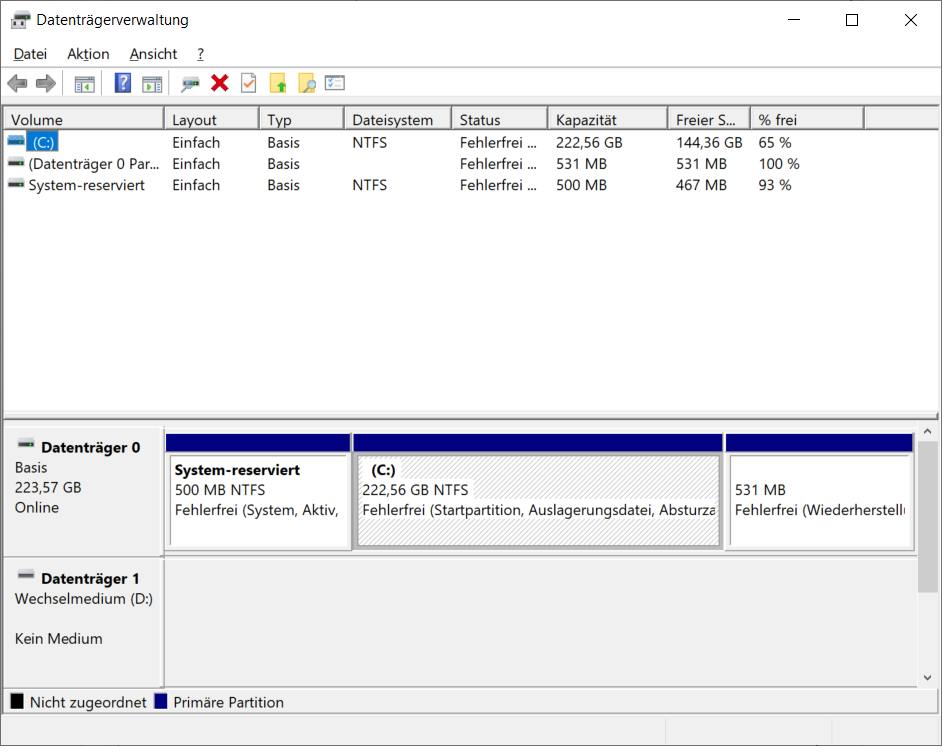

ich habe mir folgendes Festplattengehäuse gekauft:
https://icybox.de/product.php?id=305
Ich habe eine Samsung 860 EVO SATA M.2 mit 500GB eingebaut, aber Windows
10 erkennt die Festplatte nicht.
Die Datenträgerverwaltung von Windows erkennt kein Medium (siehe Bild).
Die Samsung Magician Software erkennt ebenfalls die Festplatte im
Gehäuse nicht.
Kennt sich einer zufällig mit dem Gehäuse aus? Kann mir jemand helfen?

das stimmt nicht Windows erkennt den Datenträger wie in deinem Bild zu
erkennen ist. Da ist nur kein Dateisystem drauf. Du must da erst mal
partitionieren und formatieren. Das ist übrigens schon immer so gewesen

Was mich wundert, daß Windows an einen unformatierten Bereich einen
Laufwerksbuchstaben (D:) vergibt. Das passiert normalerweise erst,
nachdem Windows einen formatierten Bereich (Partition) erkennt.
Hmmm...

Wäre trotzdem nicht schlecht, wenn der TO die Ansicht ein wenig
nach unten scrollen würde. Da könnte man noch sehen, ob sich dort
weitere SD-Schächte oder was auch immer verbergen.
Physikalische Datenträger (Festplatten) werden es aber mit Sicherheit
nicht sein, denn die wären nicht unter den SD-Schächten, sondern
darüber...

Steckt die Einheit in einen USB-2.0  oder 3.* Anschluss.
Das häufigste Problem ist, das die Einheit verhungert, an 2.0
Ping't der Rechner wenn das Gerät angeschlossen wird. ?
Ansonsten vielleicht mal den USB-Kabel tauschen, oder den Port wechseln.
Manchmal ist ein Port "versaut". Dann will das Gerät an DEN Port einfach
nicht laufen. Kommt zwar immer seltener vor, aber ...
Und schau mal unter Systemsteuerung-> System-Gerätemanager nach ob da
irgendwas mit Symbolen versehen ist.

danke für eure Antworten. Ich habe das Problem nun gefunden.
In das Gehäuse müssen 2 Festplatten eingesteckt werden. Mit einer
einzigen funktioniert das Teil nicht.
Ich hoffe, es hilft dem ein oder anderen.
