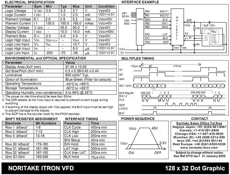

Mir kommt es vor das es im Betrieb immer dunkler wird. Ich hatte es
schon länger nichtmehr an. Auch flimmert das Display so.
@h.h. --> Danke für die Specs des VFD, was meinst Du mit S.66, das
Handbuch hat amerikanische Seitenzahlen und hat keine Seite 66. Bitte
genaueren Hinweis (DE/EN, extacte Seite usw...).

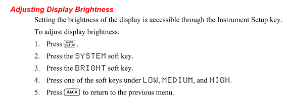

@Olav --> ja das mit den OLED's ist natürlich der Königsweg, das ist mir
aber viel zu aufwendig.
@H.H. --> ja das kenne ich natürlich alles, wie man die Helligkeit
einstellen kann. Ich kann mir nicht vorstellen das nach 10 Jahren der
Elko defekt sein soll. Ich scheue mich auch davor das Gerät
aufzuschrauben weil es noch versiegelt ist.
