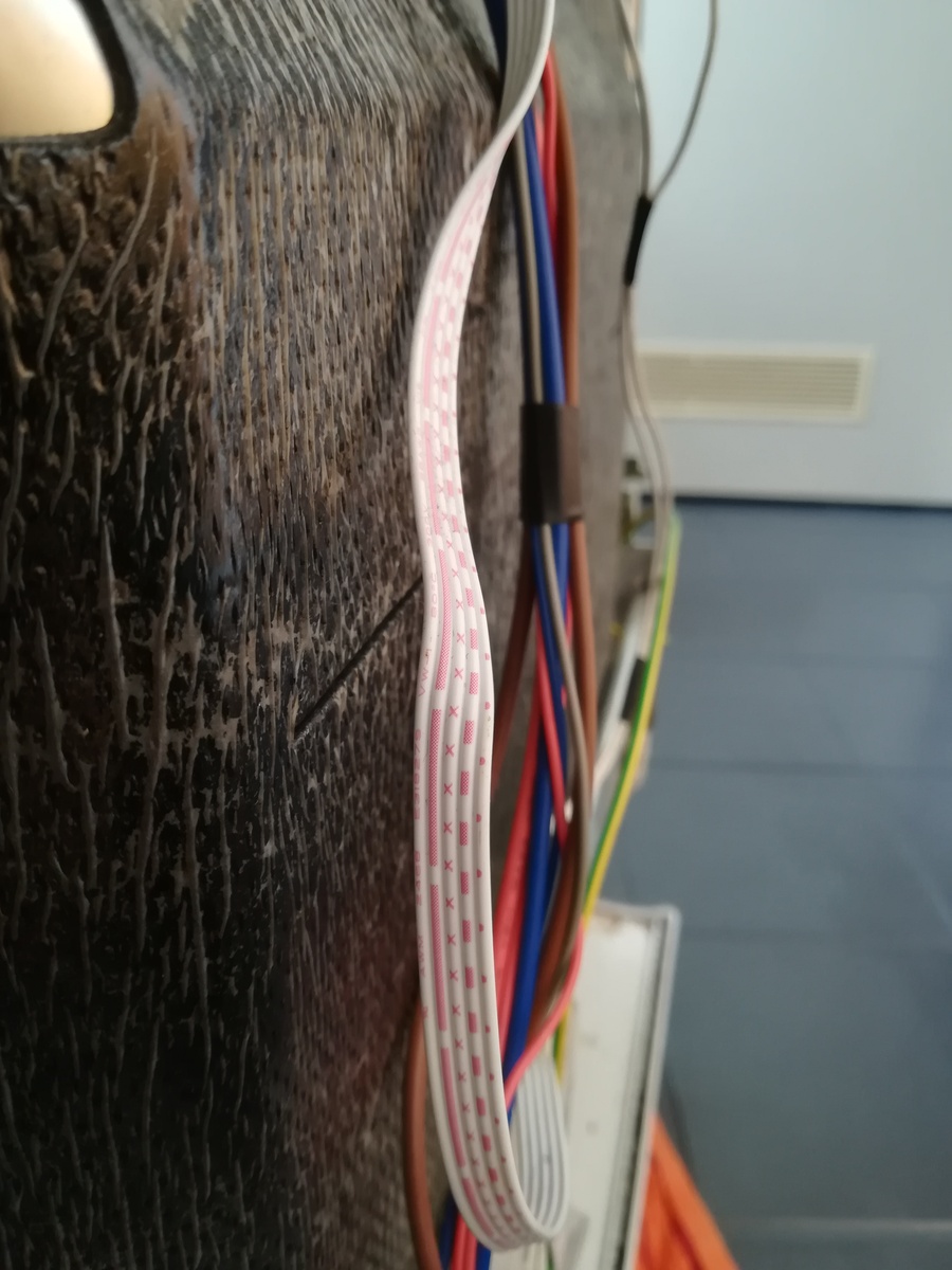

Hallo Zusammen,

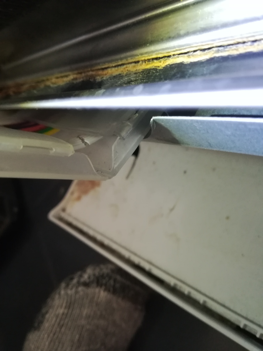

die Frontsteuerung meiner Spülmaschine bekommt keinen Strom mehr. Der
Grund hierfür ist ein gebrochenes Kabel (siehe Bild).
Ich möchte das Kabel also austauschen, weiß aber leider nicht wonach ich
suchen muss.
Auf dem Kabel steht noch folgende Info:
AWM 2468 E318279 VW-1 80°C 300V 26AWG VIA

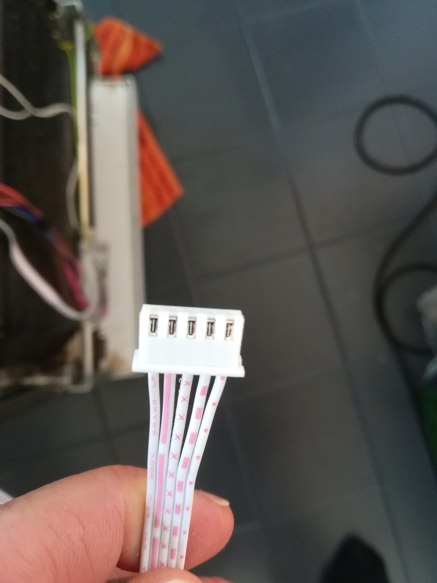

Das Kabel ist sowohl auf der Platine der Frontsteuerung als auch auf der
Platine im Maschinenfuß per Stecker befestigt (siehe Bild).
Ich hoffe mir kann jemand Tipps geben, was das für ein Kabel ist und wo
ich sowas ggf. kaufen kann.
Ich freue mich auf eure Antworten!
Viele Grüße
Koala
#6981686
Das sind die Daten für das Kabel, nicht für die Stecker.
Die Stecker sehen mir nach einer JST-Variante aus.
Das Problem ist, Du benötigst eigentlich ein Kabel in der richtigen
Länge und mit den richtigen Steckern, da sich das ohne (teures)
Spezialwerkzeug nicht selbst aus den Einzelteilen Konfektionieren lässt.
Gibt es das Kabel nicht als Ersatzteil vom Hersteller?

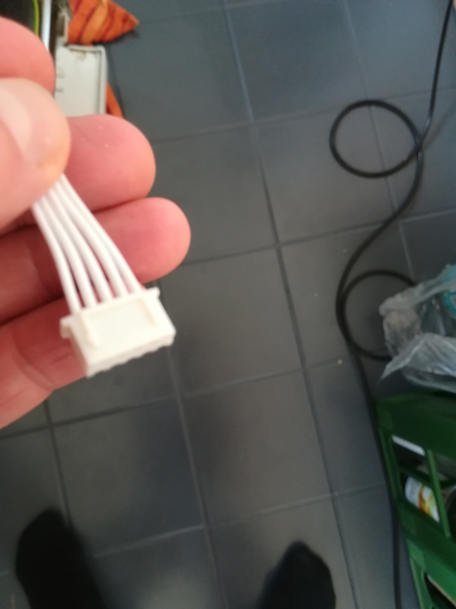

Gast #6981779
Wenn dein Spülmaschinenhersteller dir das nicht verkaufen will und du
nicht zwei linke Hände besitzt, ist es einfacher, so ein Kabel aus den
Komponenten selber zu konfektionieren (Buchsengehäuse, Kontakte und ein
Stück Flachbandkabel).
So ein Kabel hat, ähnlich wie eine Wurst, zwei Enden, die passen müssen.
Also:
- Welches Rastermaß besitzt das Kabel?
- Wie sieht das andere Kabelende aus?
- Welches Rastermaß besitzen die Stecker?
- Welche Abmessungen besitzen die Buchsengehäuse?
Ohne diese Fakten kann man vielfältig rumrätseln, vielleicht hat Tom die
Sache schon richtig getroffen.

OP #6983941
Kurzer Zwischenstandsbericht:
Der Hersteller verkauft die Kabel noch. Die Krux hierbei ist, dass man
die Kabel nicht einzeln kaufen kann. Man muss beide Elektroniken die
über das Kabel verbunden sind kaufen, also die Frontsteuerung und die
Platine im Maschinenfuß.
Die Begründung hierfür ist, dass irgendeine nicht ganz genau
beschriebene Kompabilität nicht mehr besteht, wenn man nur eine der
Elektroniken austauscht (ich befürchte, dass die mittlerweile andere
Stecker haben...)
Ich habe jetzt nochmal nachgehakt, ob das Kabel in einem der beiden
Elektronik-bundles noch das selbe mit den gleichen Steckverbindern ist.
Sollte das der Fall sein, kann ich ja nur das Bundle mit dem Kabel
kaufen und das Kabel austauschen.
Hierzu eine weitere Frage:
Angenommen ich will so ein Kabel selbst konfektionieren. Wieviel würde
das ungefähr kosten (inkl. Konfektionierwerkzeug, das habe ich leider
nicht).
Hintergrund: Falls bei den neuen Ersatzteilen sich die Stecker geändert
haben, würde ich in jedem Fall beide Elektroniken kaufen müssen. Der
Preis liegt hier bei ca 60€.
Viele Grüße
Koala
OP #6984412
Ja sowas hab ich mir auch überlegt, oder eben das vorhandene Kabel
verlängern.
Besteht die Möglichkeit einfach aus mehreren Kabeln mit gleichen
Querschnitt (in meinem Fall also 5 Kabel Adern) eine Verlängerung
einzulöten oder ist das sicherheitstechnisch bedenklich?
