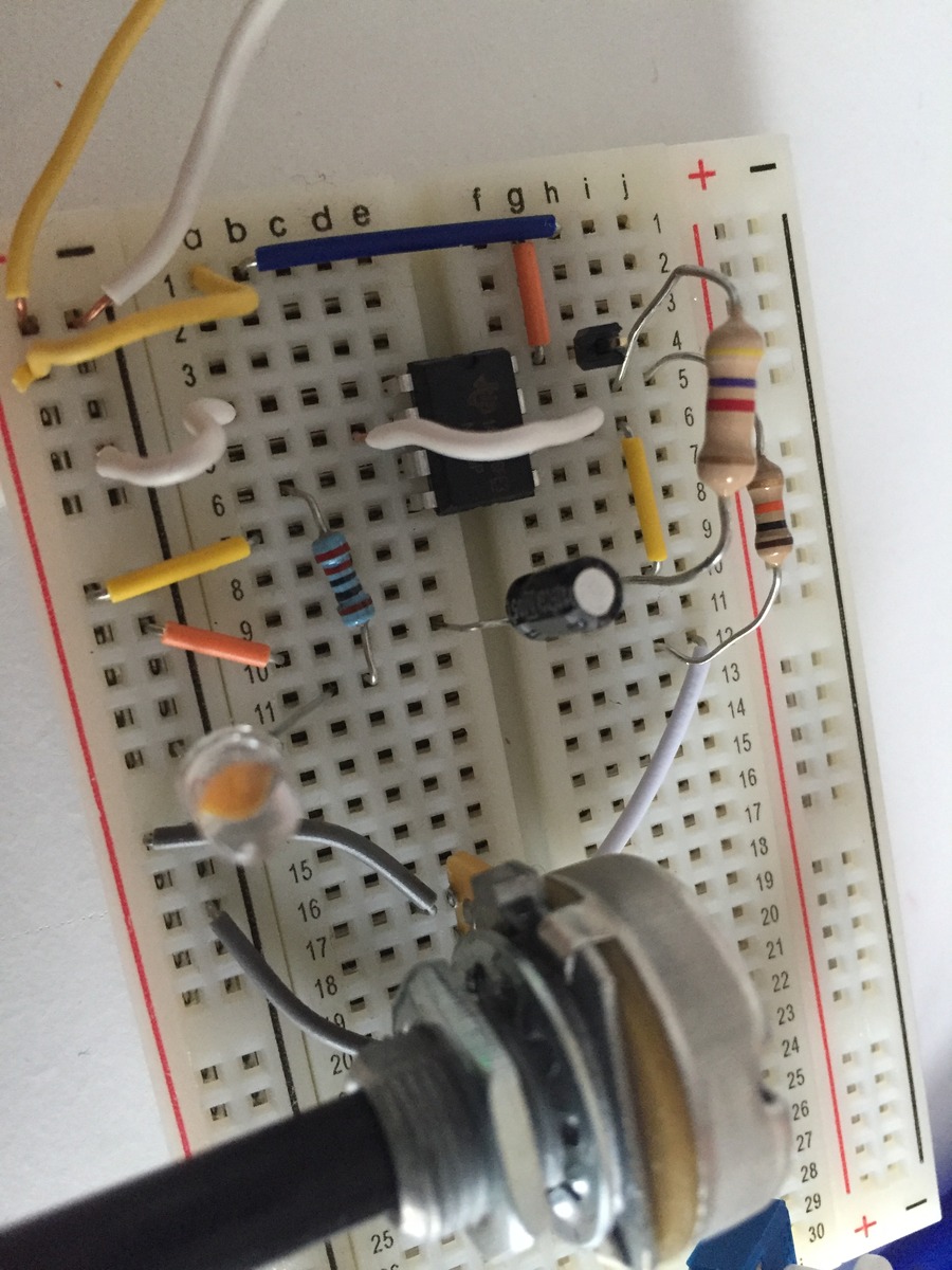

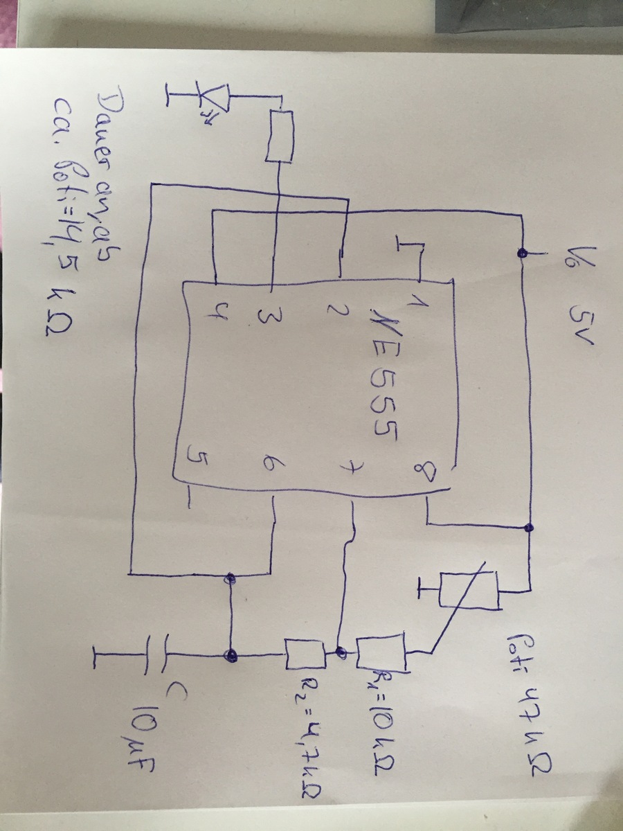

Ich bau an einem kleinen Projekt für meine Tochter. Baue eine Konsole
für ihre Rakete. Bei der soll natürlich auch was blinken. Leider
funktioniert es nicht so ganz wie ich es mir vorgestellt habe.
Mit einem Poti soll die Ein-Dauer der led gesteuert werden. Vorher habe
ich mit der App elektroniktoolkit und einer Internetseite die
widerstände berechnet die ich brauche.
Aber irgendwie passt das nicht. Also es kommt ihm nahe, aber die an
Dauer wächst zu schnell. Wenn der Poti bei ca 14,5kOhm ist, heißt es
dauer an. Ich kann es mir nicht erklären. Wieso ist das so? Was habe ich
falsch gemacht? Ich habe auch mal den 10nF Kondensator an Eingang 5 dazu
gesetzt aber Ergebnis ist das gleiche. Ich habe auch einen anderen 555
verwendet, der sich exakt wie der erste verhält. Ich bin verwirrt.
Viele Grüße

#6981986
Die Schaltung mit dem Poti an Masse ist höchstwahrscheinlich die Ursache
wenn es zu weit nach Masse gedreht wird, weil die internen
Schwellenspannungen der Comparatoren ab einer bestimmten Potieinstellung
mangels Arbeits-Spannung nicht mehr erreicht wird und verursacht das
Versagen der Funktion. Nimm den Masseanschluß des Poti ab und suche
anstatt ein größeres Poti (50k-500K) falls vorhanden, um einen größeren
Einstellbereich zu bekommen.
