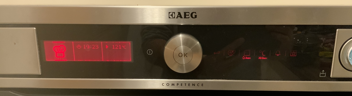

Hallo liebes Forum,
ich habe folgenden Ofen:
Es ist ein AEG Ofen/Dampfgarer BS9304001M  PNC 94418704501.
Das Display zeigt helle Streifen, der rechte Teil ist zusätzlich Gestern
sehr dunkel geworden. Es lässt sich auch nur noch teilweise per Touch
bedienen.
Das Problem ist wohl bei ähnlichen Öfen bekannt. Ich habe mich durch
Shops und Explosionszeichnungen gewühlt. Leider habe ich nicht so viel
Ahnung (Teile tauschen könnte man ja noch hinbekommen).
Ich wäre sehr sehr dankbar, wenn mir jemand sagen kann, was ich da
tauschen muss. Mir ist nicht ganz klar, in welchem Umfang: Die
Bedieneinheit UND die zugehörige Elektronik?
Das würde dann ca. 400 € kosten und wäre ein Totalschaden.
Da ich mir aber unsicher bin, wäre ich für Unterstützung sehr sehr
dankbar.
LG
Thomas

Ja liebe Leute ich glaube das ist nun schon mindestens der 3te Thread,
mit diesem Problem.
Das kommt von der Flexverbindung zwischen PCB und Anzeigeglas(LCD).
Das ist so ein Karbon beschichtetes Flexkabel.
Leider waren auch in den anderen Thread die Reparaturversuche
gescheitert, den man kann da echt nicht viel machen.
Die Klebeverbindung zwischen Print und Leiter so wie auch auf dem Glas
sind leider nicht dauerhaft.
Auch bei Taschenrechner die solche Verbindungen habe entsteht zeitlich
das selbe Problem.
Hat also nix mit dem Ofen selber zu tun.
Jemand hat es bei einer anderen Sache mit einem leitfähigem
Verbindungsklebeband geschafft so eine Misere zu reparieren.
Ich selber habe schon TI Rechner mit Leitsilber repariert das geht auch,
aber ist extrem aufwendig.
> tauschen muss.
Hallo Thomas!
Konfiguriertes Displaymodul: Electrolux Teil Nr. 97394418704501
 kostet ca. 150 Euro
Ein nicht konfiguriertes Modul: Teil Nr. 561032200 macht ca.110 Euro,
wird aber ohne Programmierung nicht funktionieren, ausser Du kennst
jemanden, der über die nötige Programmierausrüstung verfügt.
Detto für ein ev. gebrauchtes Teil mit einer anderen Produktnummer.
Die Sensorelektronik 661928440 ist nicht mehr lieferbar, aber
wahrscheinlich auch nicht defekt, da mit Schutzlack beschichtet.
Achte auf Korrosionsspuren an den Steckkontakten !
Gruß Hans
> mit diesem Problem.
Stimmt !
Sehr unwahrscheinlich! Der Controllerchip sitzt direkt am Glas.
Trägermaterial Polyimid, Leiterbahnen Kupfer

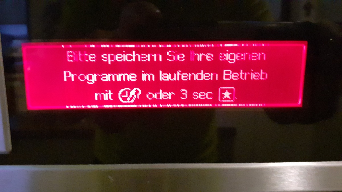

Hallo
Ich habe auch den AEG Dampfgarerbackofen und das Display ist bei kaltem Backofen gut lesbar. Wenn der Ofen jetzt wärmer wird wird das Display immer schlechter lesbar. Welche Elkos muss man da genau austauschen? Und hat das von euch schon mal jemand gemacht und kann seine Erfahrung damit hier posten? Oder weis jemand wer das Ersatzteil 973944187045010 noch liefert?
