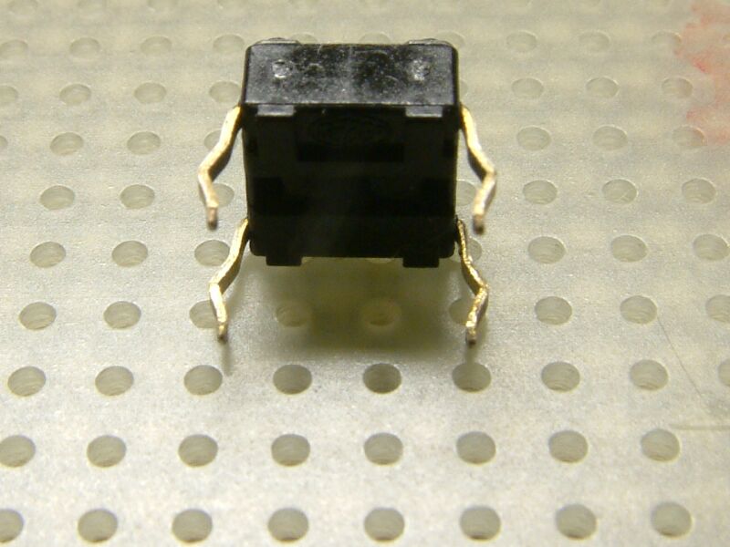

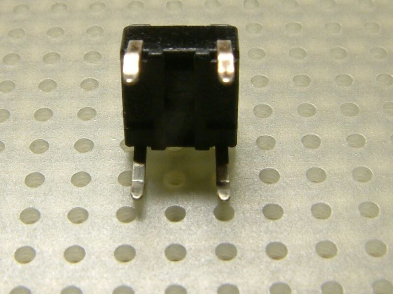

mache eben eine Leiterplatte und will dazu möglichst viele Teile aus
meiner Bastelkiste verbauen. Möchte diese Tasten einsetzen und sehe bei
der Prüfung an einer Lochrasterplatte, dass die Beine nur scheinbar
passen. Weder in X noch in Y. Besonders die Knicke in den Beinen sind
ein Problem, denn die Taster sollen damit einrasten.
Hat jemand diesen Taster schon mal eingesetzt und hat einen
verifizierten Footprint? Den Taster gab es vor ca. 15 Jahren beim
damaligen Elektronikhändler aus dem Gurkenglas.
Benötigt werden die Bohrungsabstände und der Bohrungsdurchmesser.
Horst

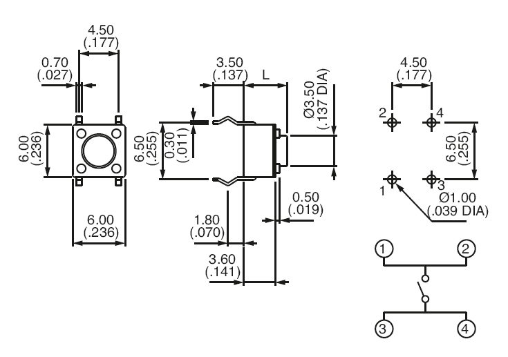

Harald A. schrieb:
> Omron B3F (und seine zigtausend Kopien)
> Siehe auch Reichelt „Taster 3301“ in den Datenblättern.
Perfekt und vielen Dank. Ohne die richtigen Suchbegriffe hat man keine
Chance. Für die Nachwelt oben die Dimensionen (4.5 x 6.5 x 1mm).
