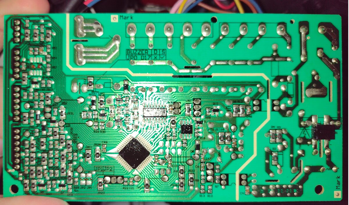

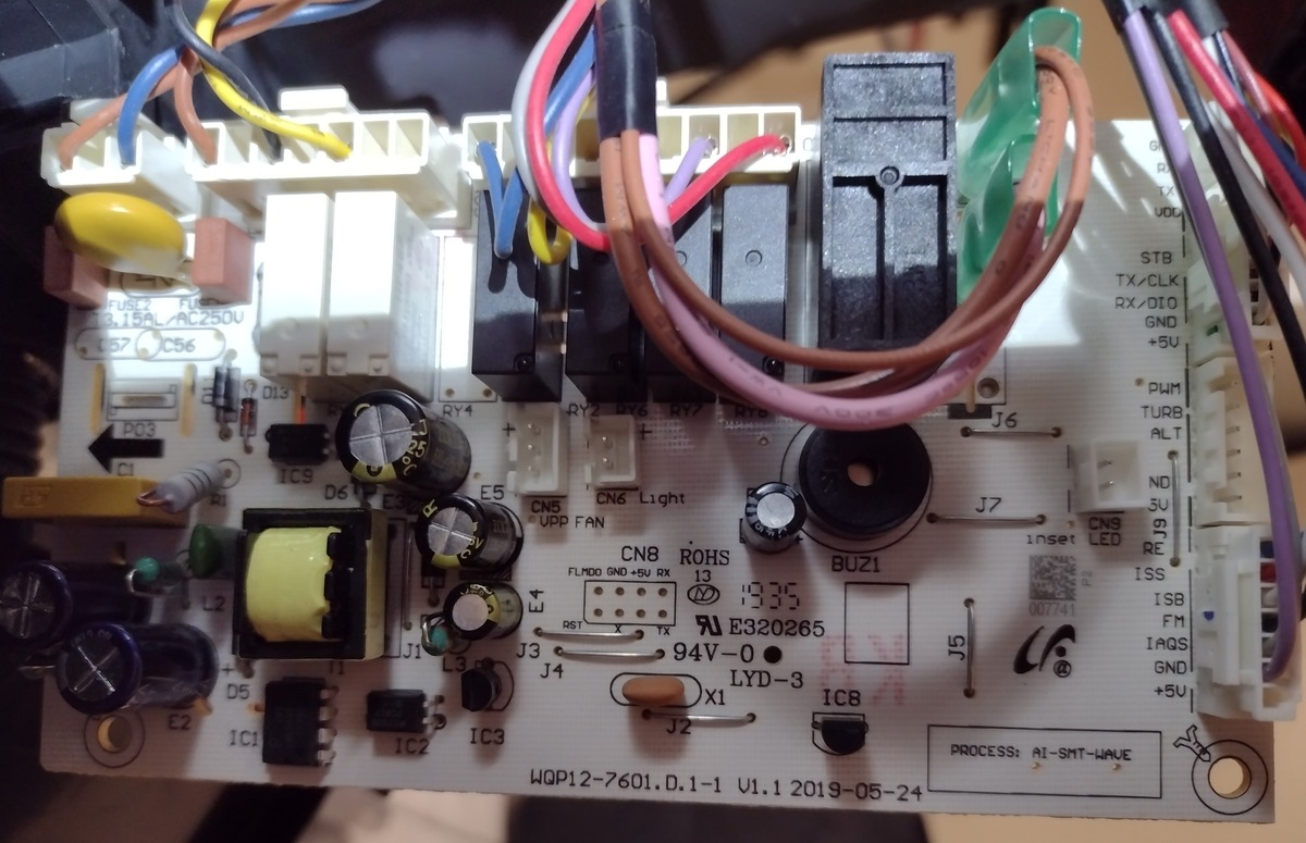

Und damit kommen wir zur eigentlichen Frage: Im Anhang an diesen Thread
sind Bilder der Platine zu finden. Da sind jede Menge Anschlüsse mit TX
und RX. Könnte es an einem dieser freien Anschlüsse gelingen, eine
Verbindung mit dem Board herzustellen und - so naiv das klingt - einfach
ähnlich wie der seriellen Schnittstelle vom Arduino mal zu horchen, ob
sich wer meldet?
Erkennt jemand auf Anhieb gar eine Programmierschnittstelle?

Häufiger Fehler bei diesen Geräten ist der NTC unten am Wassersammler
Nennwert 10 kohm. Manchmal auch der Steckverbinder am NTC.
Möglicherweise auch ein Softwarefehler, die Elektronik ist unter
der ET - Nummer 17176000007741 zu bekommen.
Ich messe im kalten Keller 11 kOhm, sollte also passen. Reagiert auch
normal wie man es erwarten würde. Aber ich checke mal noch den
Verbinder.
