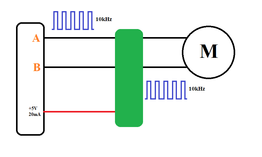

von under_the_bridge (Gast)
ich habe ein Problem und hoffe mir kann hier einer weiterhelfen.
 Ein Motor ( 12V max. 3 Ampere ) wird aktuell mit einer 10 kHz PWM mit
wechselnder Polarität angesteuert. Damit dreht der Motor links bzw.
rechts rum, je nach Tastgrad langsam oder schnell.
Jetzt möchte ich gern den Motor unter bestimmten Bedingungen ext.
umpolen. Das Problem welches ich habe ist, dass es keine weiteren
Anschlüsse gibt außer die H-Brücken Ausgänge die den Motor drehen lassen
und einer kleinen 5V Spannungsversorgung welche mit 20mA belastet werden
kann.
Der Motor dreht nicht immer sondern es gibt auch Phasen wo an beiden
Ausgängen kein Signal ankommt.
Das Umpolen mittels Schalter und Relais fällt leider aus. Kann mir einer
sagen ob es möglich ist einen elektronischen Schalter zu bauen der den
Motor bei Bedarf umpolt?
Ich dachte dabei an einen Graetz Gleichrichter der die H-Brücken
Ausgänge erst mal wieder in + und - trennt. Damit dann diskret mit 4
N-Mosfets eine H-Brücke gespeist und mit einem kleinen Controller
angesteuert.
Jetzt müsste der kleine Controller mit den zur Verfügung stehenden 5V
versorgt werden. Bis hier sehe ich noch keine unlösbaren Probleme.
Jedoch müssten ja die Gates der Transistoren mit mehr als +5V
angesteuert werden, zumindest die im High Zweig. ist das unter diesen
Umständen realisierbar? Alternativ könnte man auch zwei P-Fets im High
Zweig einsetzten.
Ich bin aber unsicher ob das überhaubt geht wenn eine H-Brücke mit einer
pulsierenden Gleichspannung betrieben wird. Die Gate Spannung wäre ja
zumindest konstant vorhanden.
Bin für jeden Gedanken offen.
Hier eine Skizze
von Jens G. (jensig)
under_the_bridge schrieb:
> Hier eine Skizze
Schaltplan, nicht Anschlußplan oder Skizze.
Anbei eine Skizze
Guten Morgen,
irgendwie hat er das Bild nochmal abgehangen.
Ich kann die originale Steuerung nicht öffnen oder umbauen. Das hängt
hauptsächlich von zwei Faktoren ab, 1. das Gerät gehört mir nicht und 2.
es ist noch Garantie darauf.
Die Richtungsinformation geht durch die Dioden verloren. Der kleine
Controller könnte diese aber abgreifen und entsprechend die H-Brücke
ansteuern. Hier sehe ich kein Problem.
Mit Schalter meine ich mechanisch betätigte Schaltelemente.
Einen Schaltplan kann ich nicht posten, da ich ja noch keinen habe. Ich
wollte mal hören ob jemand eine gute Idee hat, dann würde ich mich an
die Umsetzung machen.
das Umschalten der Drehrichtung wird getriggert durch verschiedene
Faktoren.
Dabei wird aber am Ende eine Richtungsinformation per Funk übertragen
und von einem Controller ausgewertet und dieser soll bzw. könnte auch
die zweite H-Brücke ansteuern.
Man könnte es auch wie folgt schreiben.
Gegeben ist:
- Motorsteuergerät mit 12V H-Brücken Ausgang zur Geschwindigkeits- und
Drehrichtungsvorgabe. Gerät ist nicht steuerbar und auch nicht
veränderbar.
- Motorstromaufnahme max. 3A
- Spannungsquelle 5V beim max. 20mA
- Funkempfänger (Stromaufnahme kleiner 5mA) mit µC zur Auswertung wann
die Drehrichtung geändert werden soll.
Gesucht ist:
- Elektronik (keine mechanischen Schalter oder Relais) zur Umpolung der
Drehrichtung.

Eine weitere Stromversorgung ist leider nicht möglich. Es gibt keine
Anschlüsse und auch keine Spannungsversorgung die angezapft werden kann.
Polwende-Relais, bistabile Relais egal wie auch immer angesteuert sind
aus dem Rennen. Damit kann ich (A) nicht schnell genug Schalten (20 - 30
Umpolungen/Sekunde werden im schlimmsten Fall benötigt) und (B)es würden
auch zu viele Relais werden. Ich muss das Ganze mehrfach aufbauen und
das wäre dann ein richtiges Relais Grab so wie der Zuse Z1.
Controller sollte ein kleiner 8-Bit Rechner sein, Atmega oder Pic16
kenne ich ganz gut. Das ist alles noch offen, solange nicht die
Umpolmöglichkeit geklärt ist.
Was ist den mit meinem Vorschlag einer diskreten H-Brücke und einem 5V -
18V Step-up zum Treiben der Gates.
Ist es dem Mosfet egal wenn er zwar eine UGS aber keine UDS hat oder
geht da unter Umständen was kaputt?
Es ist eine ernsthafte Frage nach der technischen Machbarkeit.
Wäre ja schön, wenn mal einer die gegebenen Dinge akzeptieren könnte und
einen sinnigen Hinweis zu einer Lösung hat. Der x Hinweis auf Relais und
Schalter bringt mir leider nichts. Ich verlange auch keine Schaltung mit
dimensionierten Bauteilen und passenden Layout. Mir reicht ja eine
Richtung, in die ich dann einarbeiten könnte.
Ich stelle nochmal die Frage nach meinem Ansatz:
>Was ist denn mit meinem Vorschlag einer diskreten H-Brücke und einem 5V -
>Ist es dem Mosfet egal, wenn er zwar eine UGS aber keine UDS hat oder
Hat hier einer eine Idee, ob das gehen würde?
von Michael M. (Firma: Autotronic) (michael_metzer)
Solange der Mosfet eine UGS hat, aber keine UDS, dann geht nichts
kaputt.
von A. A. (Gast)
Da wir weder den Spannungsfall an der originalen (nicht
zugänglichen) Halbbrücke kennen (welcher die Potentiale
der Ansteuerspannungen von Brücke 2 beeinflußte), noch
besonders wahrscheinlich ist, daß der Motor (den wir
ebenfalls nicht kennen, geschweige denn wissen, was er
antreiben soll und zu welchem genauen Zweck, selbiges
gilt für das "Umpolen" mit bis zu 30Hz, das genau die
von Lothar beschr. Folgen hätte - wobei aber auch noch
andere Problemchen aufträten, wie ich erwarte) das ganze
überhaupt "mitmachte", von mir ein klares:
Äußerst wahrscheinlich nicht.
Zeichne diese Idee mal in einem (brauchbaren) Schaltplan. Dann sieht man
das sofort.
