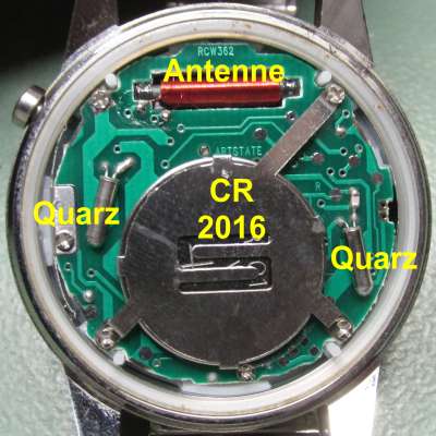

Ist die Antenne nicht im Armband?
Mike schrieb:
> Manfred schrieb:
>> Ausprobieren!
>> Meine DCF-Armbanduhr hat ein Edelstahlgehäuse und funktioniert klaglos.
>> Nun weiß ich nicht, aus welchem Material das Ziffernblatt ist, aber das
>> hat zumindest metallisierte Stundenmarkierungen.
Das war früher mal. Heutzutage ist eine kleine Ferritantenne in der Uhr.

Meine Solar-Funkuhr hat die Antenne auch im Gehäuse eingebaut, eine
Antenne im Armband käme für mich nicht in Frage.
