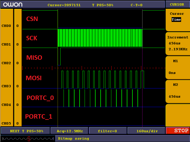

Moin,
Mein SPI-Master (STM32) pollt den Slave (ATmega128) alle 10ms und holt
jeweils ein 16 bytes langes Paket ab. Die andere Richtung wird nicht
benutzt, MOSI ist nur zu Testzwecken mit dem LogicAnalyser verbunden.
Die Verbindung an sich funktioniert: Der STM32 erzeugt CSN und SCK,
sendet auf MOSI die (hier nicht genutzten) bytes in seinem
SPI-Datenregister (alle Bytes == 0x03), und empfängt auf MISO die Bytes
vom AVR.
Nach jedem übertragenen Byte wird im AVR die InterruptServiceRoutine
getriggert. Ich schreibe darin jeweils das nächste Byte meines zu
übertragenden Arrays ins SPI-Datenregister SPDR und zähle meinen
Byte-Zähler hoch. Kurz nach jedem Paket (getriggert über Timer0) setze
ich außerhalb der ISR den Byte-Zähler zurück und schreibe das erste zu
übertragende Byte des nächsten Pakets ins SPDR.
Dieses erste Byte wird jedesmal korrekt übertragen, egal ob ich einen
festen Wert ins SPDR schreibe oder einen beliebigen Wert des Arrays fest
indexiere (z.B. spi_tx_bytes[13]). Bei den weiteren Bytes, die dann von
der ISR in SPDR geschrieben werden, habe ich aber einen komischen
Effekt: Wenn ich testweise den Byte-Zähler reinschreibe, wird dieser
auch korrekt auf dem Bus ausgegeben, auf dem LogicAnalyser und im
Empfänger sehe ich dann also der Reihe nach die Werte von 0 bis 15

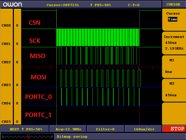

hochzählen (Bild 1). Wenn ich aber stattdessen über den besagten
Byte-Zähler einen Wert im Array indexiere, schreibt der AVR nichts auf
MISO, der Pegel bleibt für den Rest der vom Master abgefragten 16 bytes
auf high (Bild 2).

So sieht der Code zu Bild 1 aus, der einzige Unterschied zwischen den
beiden Screenshots ist in Zeile 17:
// ATmega1284P as SPI slave; 20MHz; sending only counter variable
#include <avr/io.h>
#include <avr/interrupt.h>
#define NBYTES 16
volatile uint8_t spi_byte_count=0;
volatile uint8_t spi_tx_bytes[NBYTES]={15,14,13,12,11,10,9,8,7,6,5,4,3,2,1,0};
volatile uint8_t spi_rx_bytes[NBYTES];
ISR(SPI_STC_vect) {
  PORTC |= (1<<PORTC0);  // set PC0 for indication "ISR executed" on logic analyzer
  //spi_rx_bytes[spi_byte_count] = SPDR;
  spi_byte_count++;
  spi_byte_count%=NBYTES;
  SPDR = spi_byte_count;
  TCNT0 = 0;
  TCCR0B = (1<<CS02);    // start timer0; prescaler=256; 1 tick = 12.8 µs; OVF 3.28ms
  PORTC &= ~(1<<PORTC0);

In Bild 2 benutze ich in Zeile 17 den Bytecounter zum Indexieren:
  SPDR = spi_tx_bytes[spi_byte_count];

Ich habe das volatile gelöscht, ohne daß das was geändert hätte. Die
Optimierung steht im MicrochipStudio auf "-Og" (Voreinstellung) und läßt
diesen Code also wohl auch ohne volatile in Ruhe.
Die relativ banale Lösung des Problems: Die ISR war wohl tatsächlich
einfach nur zu lang.
Nachdem ich die Modulo-Division wieder rausgeschmissen (hat alleine noch
nicht geholfen) und auch das Setzen und Rücksetzen des Testausgangs
gelöscht habe, sieht sie jetzt so aus:
ISR(SPI_STC_vect) {

Und damit funktioniert es jetzt: Das Array wird so ausgegeben wie ich es
im Code initialisiert habe.
