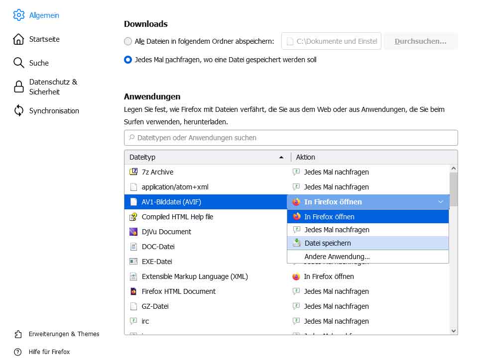

Was hast du eigentlich für einen FF?
Oben sieht man doch die Einstellung.
Zuerst die obere Zeile aktivieren und dann deinen Standardordner
festlegen.
"Download" ?
Danach "Speichern unter..." aktivieren.
Nach einem undurchsichtigen Verfahren nach Dateiendung, vorheriger
Ablageort, Internetseite wird dann meist ein plausibler Ort
vorgeschlagen.
Ansonsten auswählen.
Im unteren Kasten kann man noch Sonderbehandlung machen.
Ich habe mal für AVI das Menue heruntergeklappt.

den normalen, bei man das von Dir abgebildete Menü sieht.
Das habe ich eingestellt, wie oben beschrieben. Das hat aber den
Nachteil, wenn ich die *.otrkey Datei dort speichern lasse, anschließend
nicht automatisch entschlüsselt wird. Das wiederum geht nur, wenn ich
wie derzeit eingestellt, alle *.otrkey mit dem Dekoder öffnen lasse, was
dann das in diesem Thread diskutierte Problem des SSD Verschleißes
hervorbringt.
Optimal wäre es, wenn man für jeden Dateityp zwei Dinge einstellen
könnte, nämlich in welchem Ordner während des Downloads gespeichert wird
und anschließend von dort aus mit welchem (oder keinem) Programm
geöffnet wird.
