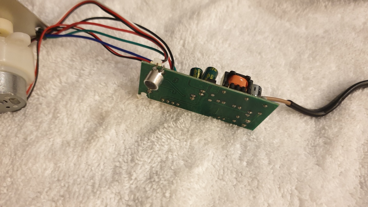

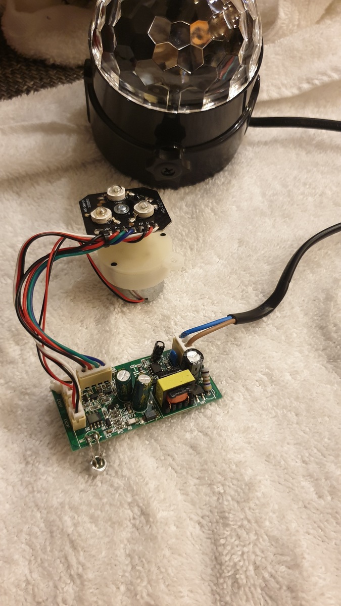

ich habe momentan ein Problem, wo ich nicht weiterkomme und wäre für
jede Hilfe dankbar.
Und zwar wollte ich in unseren Wohnzimmer ein bissen Disco feeling haben
und habe darfür kleine Partylichter mit Musik Steuerung gekauft.
Aber leider reagieren die Lichter erst bei einem hohen Pegel,möchte aber
nur mit unsere Soundanlage in Zimmerlautstärke Musik hören.
Ich habe schon versucht das Mikrofon mit Kabel zu verlängern,um mit dem
Mikrofon direckt an den Lautsprecher zu kommen aber dann blinken alle
Leds duchgehend und nicht mehr im Takt.
Wenn ich die Lichter direckt an den Lautsprecher halte funktioniert die
auch in Zimmerlautstärke.
Die Party Lichter sollen an die Decke und die Lautsprecher sind ungefähr
2,5m entfernt
Wie könnte man das Microfon von dem Party Lichter verlängern, das die
auch funktionierten ?
Ich bräuchte Ratschläge und Tipps inwieweit man das hinbekommt.

Mit ebgeschirmten Kabel. Dabei geht der Schirm an den Anschluss, der
beim Mikrofon mit dem Gehäuse verbunden ist. Wird wohl der sein, an dem
die 'MIC' Beschriftung ist. Die innere Ader logischerweise an den
anderen Anschluss des Mikrofones. Spendiere da ein wenig
Schrumpfschlauch, um die Anschlüsse etwas zu entlasten und zu sichern.

Ich habe jetzt zu Testzwecken ein alten Hdmi kabel benutzt, was doppelt
mit Folie  abgeschirmt ist.
Und was solch ich sagen ,es hat funktioniert:)
Ich habe von dem hdmi Kabel 2 Adern genommen,1 für Masse und 1 für
Signal .
Die Masse habe ich mit den beiden abschirmung verbunden,aber nur eine
Seite und zwar von der Platine (Empfänger).
So richtig ?
Aber welche Kabel wäre empfehlenswert, dar es nur zum testen war?
