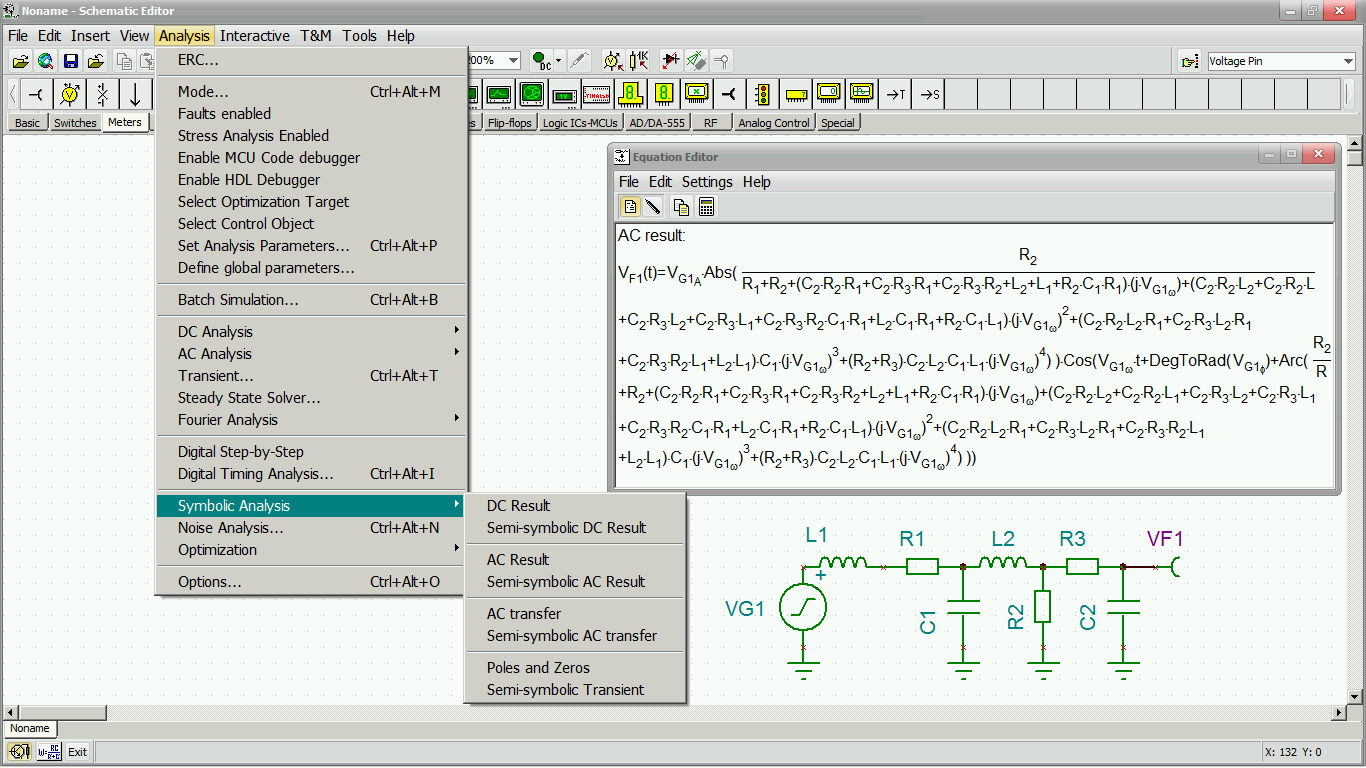

Hallo, ich möchte euch mein baldiges Kickstarter Projekt vorstellen: Sylina, eine symbolische Schaltungsanalyse Software. Die Hauptaufgabe von Sylina ist die Bestimmung von Formeln für Übertragungsfunktionen von analogen Schaltungen. Neben Bode-, Nyquist- und Pol-Nullstellendiagrammen und einem Schaltungseditor. Mehr Informationen auf www.sylina.de oder direkt bei den Beispielen www.sylina.de/tutorial-de.html#examples. Auf youtube gibt es auch einige Videos www.youtube.com/channel/UCfWJTilvVIoghniovPvxKJw Als nächstes bereite ich eine Demo zum Herunterladen vor. Und danach die Kickstarter Kampagne. Eure Meinung interessiert mich sehr. JosefC
#6982650
Josef C. schrieb: > Die Hauptaufgabe von Sylina ist die Bestimmung von Formeln für > Übertragungsfunktionen von analogen Schaltungen. > Neben Bode-, Nyquist- und Pol-Nullstellendiagrammen und einem > Schaltungseditor. Was ist da jetzt groß anders als bei einem Spice-basierten Simulator? mfg mf
#6982651
Josef C. schrieb: > Mehr Informationen auf www.sylina. Immer dasselbe. Jeder versucht, alles ganz neu aus dem Urschleim zu erfinden -- und wiederholt dabei die meisten Fehler seiner Vorgänger.
#6982654
minifloat schrieb: > Was ist da jetzt groß anders als bei einem Spice-basierten > Simulator? Kannst Du mir mal bitte kurz die Formelausgabe bei SPICE zeigen?
minifloat schrieb: > Was ist da jetzt groß anders als bei einem Spice-basierten Simulator? der Hauptunterschied ist das du eine Formel oder auch angenäherte Formel bekommst. Damit ist evtl. die Ursache für ein bestimmtes Verhalten einfacher zu finden. Auch beim Design ist es hilfreicher wenn man weiss, das z.B. die Verstärkung von R2/R1 abhängt. Egon D. schrieb: > Immer dasselbe. > Jeder versucht, alles ganz neu aus dem Urschleim zu > erfinden -- und wiederholt dabei die meisten Fehler > seiner Vorgänger. Könntest du die Fehler näher erläutern. Ich kann mir jetzt alles und nichts drunter vorstellen. Cu JosefC

Josef C. schrieb: > der Hauptunterschied ist das du eine Formel oder auch angenäherte Formel > bekommst. Ok, das ist ein Aspekt der nicht gut abgedeckt ist. Ließe sich ein bestehendes Tool eventuell erweitern anstatt alles drumherum neu zu machen? Das würde die Akzeptanz auch ein wenig pushen. Made of Steel schrieb im Beitrag #6982715: > Du siehst, was hier für Kandidaten unterwegs sind!? Schließt ihn mit ein ;) mfg mf

Lutz V. schrieb: > Du musst Dich dabei aber natürlich auch mit den bereits verfügbaren > symbolischen Analyse-Programmen vergleichen - z.B. SAPWIN (kennst Du > bestimmt). Ja SAPWIN und einige andere kenne ich. Lutz V. schrieb: > Erst jetzt - nach Aufrufen des von Dir genannten links - sehe ich, dass > das Programm ja schon existiert. Mein erster Eindruck (ohne es bereits > ausprobiert zu haben): Gut und professionell. Es ist ein Prototype, der ganz gut funktioniert. Trotzdem ist noch eine Menge zu tun. Die letzten 10% machen 50% Arbeit. Lutz V. schrieb: > Ich habe den Eindruck, dass es nach Erstellen eines Formelausdrucks auch > möglich ist, die Formel zu bearbeiten (kürzen, ausklammern). Das wäre > eine sehr gute Option (geht in SAPWIN nicht). > Stimmt mein Eindruck? Einfache Operationen wie Kürzen, Umstellen auf Normalform etc. sind/werden integriert. Aber ich werde kein Computeralgebrasystem schreiben. Lutz V. schrieb: > Ein kleiner Kommentar - aber nicht extrem wichtig: Wenn ich "aktiver > Filter" lese, streubt sich immer etwas in mir. Ich meine: Der > (mechanische) Filter und das (elektrische) Filter. Danke. Habe ich geändert . Lutz V. schrieb: > Noch was: Ich verstehe nicht den Verlauf des RR in Abb. 94. Wollen wir > evtl. per mail mal kommunizieren? Nun es ist das RR oder Loop Gain als Bode Plot und darunter als Nyquist. Vielleicht sind manche Sachen nicht so gut zu erkennen auf dem Bild. Ich schicke dir eine PM.
ArnoR schrieb: > Ob Spice selbst das kann weiß ich nicht, TINA kann es. Egon D. schrieb: >> TINA kann es. > > Sehr cool. Ja Tina kann symbolische Analyse und ist auch sonst ein sehr gutes Programm. Aber Tina kann es nur mit rein linearen Elementen. Bei einem Transistor z.B. geht es zumindest nicht direkt, man muss das Kleinsignalmodell zeichnen. Bei mir geht das um einiges bequemer. Und Tina macht soviel ich weiss auch keine Annäherung der Formeln. Also Tina ist ein gutes Programm, aber bei der symbolischen Analyse kann ich ganz gut mithalten. Es gibt im Moment wohl so 4 oder 5 aktive symbolische Analyseprogramme für Schaltungen. Und einige ältere hauptsächlich akademische Programme.

Josef C. schrieb: > Aber Tina kann es nur mit rein linearen Elementen. > Bei einem Transistor z.B. geht es zumindest nicht direkt, > man muss das Kleinsignalmodell zeichnen. > Bei mir geht das um einiges bequemer. > > Und Tina macht soviel ich weiss auch keine Annäherung der > Formeln. > > Also Tina ist ein gutes Programm, aber bei der symbolischen > Analyse kann ich ganz gut mithalten. Das bestreite ich gar nicht -- aber das war auch nicht mein Punkt. Willst Du etwas verkaufen? Dann brauchst Du etwas, was nur Dein Programm kann und was alle haben wollen. Oder willst Du nützliche freie Software schreiben? Dann sollte Deine Software irgend etwas gut können und auch gut mit anderer Software zusammenarbeiten . So eine Pleite wie bei Qucs/Qucsstudio ist nicht zielführend. > Es gibt im Moment wohl so 4 oder 5 aktive symbolische > Analyseprogramme für Schaltungen. ...und da ist kein einziges freies Programm dabei.
