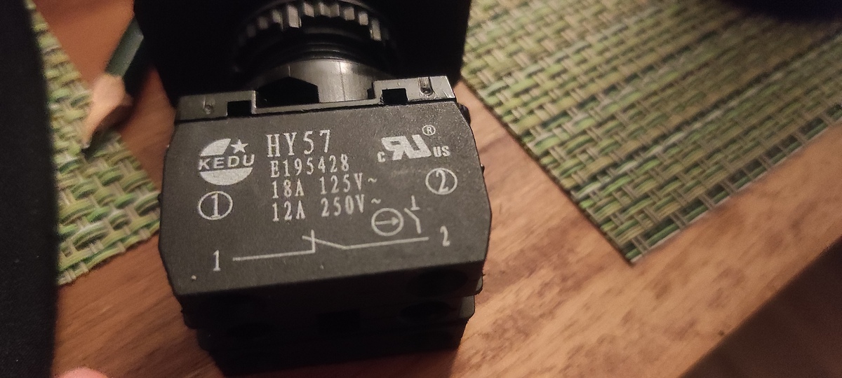

Ich habe mal eine Frage. Wir haben eine Fräsmaschine auf
Frequenzumrichter mit Riemenantrieb umgerüstet. Es soll die alte
Steuereinheit weiter verwendet werden so das Poti, Links/Rechts, An/Aus
und Drehzahlmesser erhalten bleibt und dann an den Frequenzumrichter
angeschlossen und gesteuert wird. Scheint auch kein Problem zu sein
allerdings habe ich ein Problem mit dem An Ausschalter. Es handelt sich
um einen Kedu HY57 mit 6 Kontakten. Wenn ich das richtig sehe benötigt
dieser aber 220 Volt um selbsthaltend zu sein und so die
Unterspannungsauslösung funktioniert. Ich wollte den aber auch an den FU
anschließen allerdings funktioniert er dann natürlich nur als Taster.
Wie schließe ich den richtig an?

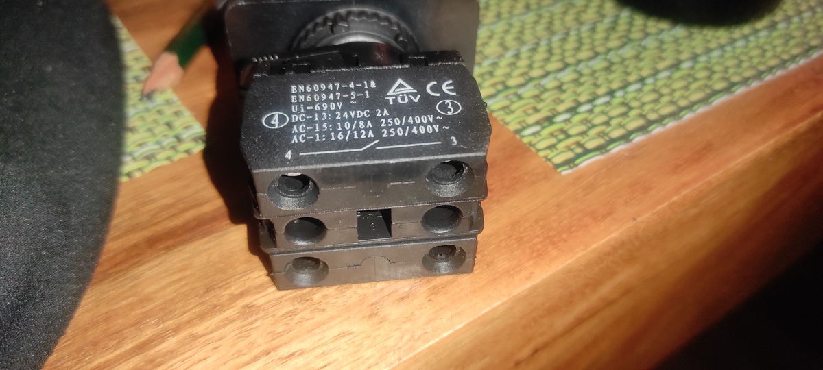

Gast #6983179
Sebastian schrieb:
> Wenn ich das richtig sehe benötigt dieser aber 220 Volt um selbsthaltend
> zu sein und so die Unterspannungsauslösung funktioniert
Mach's das so dass der mit 230V seine Selbsthaltung macht. Ein
ungenutztes potentialfreies Kontaktpaar da dran  kannst du dann auf die
Freigabe am Umrichter an die 24V hängen.
Wenn es kein weiteres potentialfreies Kontaktpaar gibt, notfalls ein
230V-Relais dazwischen schalten. Problematisch wäre, wenn der Notaus
auch mit dem Motorschalter gemacht wurde, dass das Relais im An-Zustand
hängen bleibt. Nicht wirklich zu empfehlen.
mfg mf
Gast #6992670
Sebstian schrieb:
> Ich bins noch mal.
> Ich komme nicht so wirklich klar und verstehe ein Schaltzeichen nicht.
> Das auf der rechten Seite rechts unten
Markiere mal.
> und wofür sind die beiden
> mittleren Anschlüße?
Für den dritten Aussenleiter.
Gast #6992681
mittlere Anschlüsse: Beleuchtung des Schalters; Nach Abnahme des
Betätigungsknopfes müßte die Lampe zugänglich sein.
Kreis mit Pfeil: Zangsöffnung der Kontakte bei Betätigung auch wenn die
Kontakte verschweißt/verklebt sind und der Schalter dabei zerstört wird,
Der Schalter besitzt einen (Zwangs-)Öffner und einen Schließer. Somit
kann kein 3-phasiges Schalten mit diesem Schalter erfolgen.
