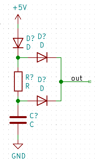

Gast #6983256
Wie heißt das?
In jedem Gerät, das netzbetrieben und mit Ladeschaltung versehen ist,
müsste sich doch so eine Schaltung finden.
- Rückstrom ins Netzteil verhindern
- Mit Netzteil Kondensator laden
- Sonst aus Kondensator versorgen (eigentlich nicht durch Widerstand,
aber evtl. günstiger als durch Diode?)
Ich sehe gerade, die 2. Diode von oben wird gar nicht benötigt.
In jedem Fall hat man aber den Verlust über die jeweilige Diode.
Gibt's ne Trickschaltung mit Mosfet oder so?
#6983390
Demand schrieb:
> Wie heißt das?
Was ist damit gemeint?
Ein Gerät das von einem Akku und/oder von einem Netzteil versorgt werden
kann?
Wieso das denn?
Wenn das nicht ein Supercap mit ein paar F Kapazität ist dann wird das
nicht viel bringen.
Oder ist das um das "Umschalten" auf "Akkubetrieb" zu überbrücken?
Ich verstehe nicht ganz worauf du hinauswillst ...
Gast #6983494
Ja genau, wie heißt die Umschaltung der Versorgung von Netz auf lokalen
Energiespeicher.
Häufig mit Akkus und "Ladeschaltung", in meinem Fall eben ein
Kondensator.
R müsste ne Konstantstromquelle sein.
Und die beiden Ds ideal.
Weniger wegen der Wärmeverluste, mehr wegen des Spannungs- und
Ladungsverlusts.
Als Kompromiss könnte ich die Eingangsspannung erhöhen.
Und als Ersatz für die untere Diode (C -> out) ein Fet, der ohne
Eingangsspannung schaltet?
Gast #6983529
Andre G. schrieb:
> "ideal diode controller" oder "power OR-ing".
Ja, danke, die Suche nach "ideal diode" bringt Schaltungen und ICs.
Aber es müsste doch schon ein PMOS ausreichen, der von der
Eingangsspannung ausgeschaltet, und ansonsten low gezogen wird?
