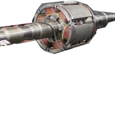

ich habe einen kleinen DC -> 3 Phasen Wandler. Die Lager sind etwas in
die Jahre gekommen und müssen gewechselt werden. Zusätzlich haben die
blanken Flächen des Rotors und Stators etwas Rost angesetzt. Kann ich
diese diese mit etwas Schleifpapier vom Rost entfernen und dann mit
Klarlack einsprühen? Oder Ändert dies etwas an der Generator
Charakteristik? Ich bin leider nicht so bewandert in diesem Thema. :)
Damit jeder weiss wovon ich spreche, hier einmal ein Symbolbild:
https://sc04.alicdn.com/kf/Hfbaed99a93924e2483599a595c1ce4a1x.png
Ich meine die blanken Flächen über den Spulen.
Danke!
Die Eisenflächen?
> Kann ich
Wie Dick ist der Rostbelag, innen oder aussen?
Schleifstaub sollte weder in die Lager noch auf den Kollektor.
Pressluft?
> Ändert dies etwas an der Generator Charakteristik?
krummer Strom?
Alter Hund schrieb:
> Die Eisenflächen?
Ja, genau
Außen auf den Eisenflächen. Von innen ist alles mit Lack (?) isoliert.
Eher eine dünne Rostschicht die man mit ein bisschen Schleifpapier lösen
kann. Würde gerne verhindern, dass es weiter rostet.
> Pressluft?
Ja, wird alles gereinigt. Die Lager sind nach 70 Jahren einfach nur
durch.
> krummer Strom?
Weiß nicht, höhere Verluste, Geringere Spannung, weniger Leistung? Kenne
mich mit Generatoren nicht so genau aus, daher frage ich ja hier.
Es ist ein (ungefähr) 100W, 24V auf 36V Drehstrom Wandler, um mal eine
Größenordnung zu geben.
Statt Schleifpapier geht auch eine Drahtbürste zum Rostentfernen (ist
schneller).
Lackieren ist möglich, es genügt aber auch leichtes Einfetten, auch ohne
den Rost komplett zu entfernen.
Das verwendete Dynamoblech ist stark siliciumhaltig und rostet deshalb
nur zögerlich, viel weniger als harter Kohlenstoffstahl von alten guten
Messern.
Das Bischen Rost hat keinen meßbaren Einfluß auf die elektrischen
Eigenschaften, also nur die groben Partien als Kosmetik entfernen.
