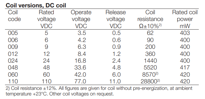

Ich habe hier ein Relais mit +48VDC Spulenspannung. Im Datenblatt gibt
es die die operate/release voltage VDC. Ist die operate voltage VDC die
Spannung, ab welcher das Relais einschaltet und die release voltage VDC
die Spannung, ab der das Relais wieder ausschaltet?
Gruss
Bert

wobei, ganz ausreizen solltest du den unteren Wer nicht, weil das Relais
dann abhängig von Temperatur, Einbaulage oder Schwingungen eventuell
nicht mehr 100% zuverlässig anzieht

Bert S. schrieb:
> Ist die operate voltage VDC die Spannung, ab welcher das Relais einschaltet
Ja, bei der angegebenen Temperatur.
Wenn die Temperatur steigt, steigt der Widerstand und du brauchst eine
höhere Spannung für den selben Strom. Und der Strom ist letztlich für
die Magnetkraft zum Anzug des Ankers zuständig.
Bert S. schrieb:
> die release voltage VDC die Spannung, ab der das Relais wieder ausschaltet?
Nein, das ist die Spannung, bei der das Relais sicher wieder
abgeschaltet hat. Es könnte theoretisch aber schon 0,1V unter der
Anzugspannung (operate voltage) abschalten, ohne dass du es beim
Hersteller als defekt reklamieren kannst...
