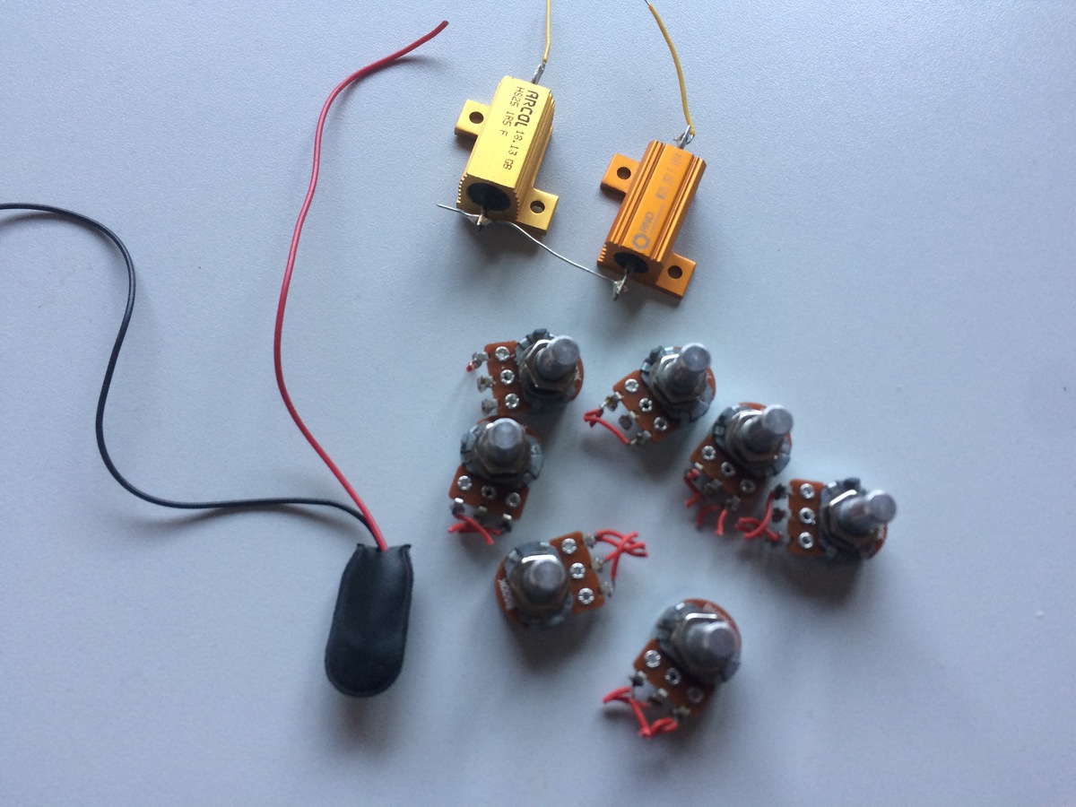

7x Alpha 500k B Potentiometer.
1R5, 2R7
Wer zuerst kommt ..

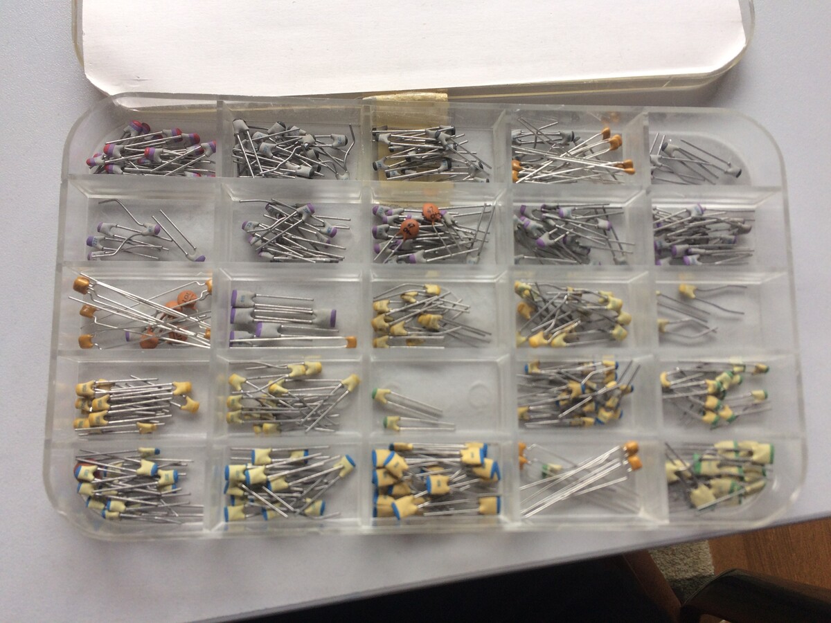

von Hp M. (nachtmix)
Bernd N. schrieb:
> würde die Teile gerne nehmen
Damit du weisst, was das für Kondensatoren sind:
Nur die rechteckigen Kondensatoren mit dem farbigen Strich am Kopf sind
die Valvo EDPU.
Bedeutung der Farben:
Körperfarbe farblos oder grau, Typ 1B, Messfrequenz 1MHz
Farbstrich  Temperaturkoeffizient  tan_delta
rot+violett    +100  0,3
schwarz           0  0,4
rot             -75  0,4
orange         -150  0,4
gelb           -220  0,5
grün           -330  0,5
blau           -470  0,5
violett        -750  0,4
orange+orange -1500  0,6
Körperfarbe farblos oder braun, Typ2, Messfrequenz 1kHz
rot  nichtlinear +- 20%  20
gelb  nichtlinear +- 20%  20
blau  nichtlinear +30..-50%  20
grün  nichtlinear +10..-70%  35
