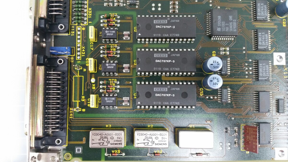

Moderator Persönliche Seite #6984046
Sebastian R. schrieb:
> Öhm. Die Industrie macht das genau so, wie ein Hobby-Bastler das auch
> tun würde.
> DAC -> Operationsverstärker.
> Dazu dann vielleicht noch ein bisschen Schutzschaltung.
Genau.
Vor 30 Jahren hat man das bei Siemens bspw. mit einem DAC707
(16-Bit-DAC) gemacht.
Das Photo zeigt die drei Wandler auf einer Servo-Karte, die so auch in
unserer Sinumerik 810 verwendet wird (hier für X, Z, Spindel).
Dahinter dann nur noch ein OP070-Präzisions-OpAmp und dann geht's zur
Regelung/Endstufe.
Falls Du damit experimentieren möchtest: diese Karten gibt es
mittlerweile sehr preiswert bei ebay, oftmals mit gesockelten DACs.
P.S.: die Ansteuerung läuft übrigens immer noch einwandfrei.
Industrieware eben.
