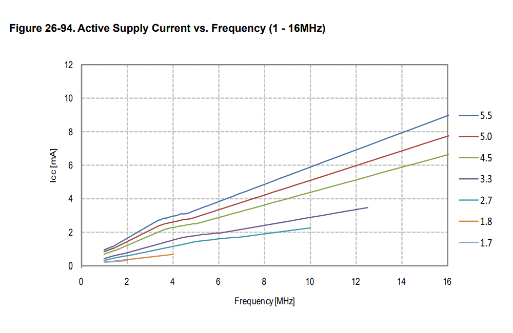

Möchte an einem Attiny 841 die Funktion Sleep und Watchdog in betrieb
nehmen und feststellen wie sich der Strom verhält. Verwende diesen Code
dazu:

Egal welche sleep .. ich aufrufe, die Stromaufnahme liegt zwischen ca.
37mA und 39mA. Gemäss DB müsste der Strom geringer werden je nach
Fungtion. Macht es aber nicht. Warum? Was vergessen?
LG Paul

Habe die sleep.h genau angesehen und mit den verschiedenen sleep
Einstellungen die Stromaufnahme gemessen. Ergebnis:
IDLE - 23,5 / 30,4 mA -14mA = 9,5 / 16,4 mA
ADC - 21,3 / 30,2 mA -14mA = 7,3 / 16,2 mA
PWR - 15,1 / 30,2 mA -14mA = 1,1 / 16,2 mA
Standby - 15,7 / 30,3 mA -14mA = 1,7 / 16,3 mA
Bei den 14 mA handelt es sich um die Statik Anzeige 5V mit einer LED Rot
und Rv 219 Ohm bei 5V.
Eine Einsparung ist ja deutlich zu sehen. Es bringt ja auch einiges.
Leider konnte ich mit den Messungen nicht auf uA Bereich kommen. Es ist
ja noch eine Randbeschaltung am Ati 841.
Bei den beiden genannten Beispiel handelt es sich um den gleichen Code
mit dem gleichen Problem:
Lebensdauer der Batterie im Sleep Modus. Scheint vom gleichen Autor.
Was ist noch an Einsparung möglich?

Okay - wenn wir davon ausgehen, dass Ihr ATtiny841 nicht wesentlich
schlechter ist als mein ATtiny84A, dann müssen die Differenzen von der
Beschaltung herrühren. Da weiß ich nicht weiter.

Habe noch mal alle Arten gemessen. Bei
PWR_DOWN komme ich auf 0,27 - 1,96 mA
Standby komme ich auf 0,84 - 2,54 mA
Damit ist ja PWR_Down besser als Standby. Komme langsam in deinen
Bereich.
Habe die Schaltung noch mal kontrolliert. Es sind noch 2 Widerstände von
4,7k drin, die 2 Eingänge nach Vcc legen um ein definiertes
Eingangssignal zu haben für Taster. Da fliessen wahrscheinlich auch ein
"paar" mA rein.
Ansonsten bin ich jetzt mit den Ergebnissen vollkommen zufrieden.
Gegenüber der ersten Messung von teilweise 40mA hat es sich drastisch
reduziert.
Danke für eure Hilfe.
