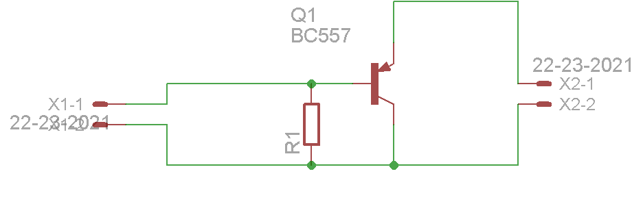

Hallo, bei meinem Laser ist das so, dass ein offener Eingang die
maximale Leistung einstellt. Um zu verhindern, das gleich nach dem
Einschalten der Stromversorgung der Laser einschaltet, habe ich die
kleine Schaltung gebaut. Das läuft ganz gut. Vielleicht ist das was für
Dich.. X1 ist das 5V PWM Signal und X2 geht zum Laser.
Gruß Carsten

Ich stehe gerade auf dem Schlauch. Was macht die Schaltung und wie macht
sie das?
#6985293
Hallo, vielleicht ist das alles Quatsch und Dein Treiber schaltet den
Laser schon aus. Für eine Fräse brauchst Du die 3 Achsen. Für den Laser
brauchst Du 2 Achsen und ein PWM-Signal um die Leistung zu regeln. Ich
kenne Dein Steuerungboard nicht und kann nicht sagen, wie es sich
verhält. Meine Steuerung habe ich selbst geschrieben. Da wird einfach
ein PWM-Ausgang über den Transistor auf den Lasereingang geschaltet.
Wenn nach einem Reset der PWM-Pin vom Atmega hochohmig ist, würde der
Eingang vom Laser durch den eingebauten Pull-Up nach 12V gezogen.
Ebenso, wenn Du den Stecker vom Steuerboard ziehst. Dann ist der Laser
eben an. Um das zu verhindern zieht der Transistor den Eingangspegel
runter. Erst, wenn ein PW-Signal ausgegeben wird läuft der Laser.
Gruß Carsten
