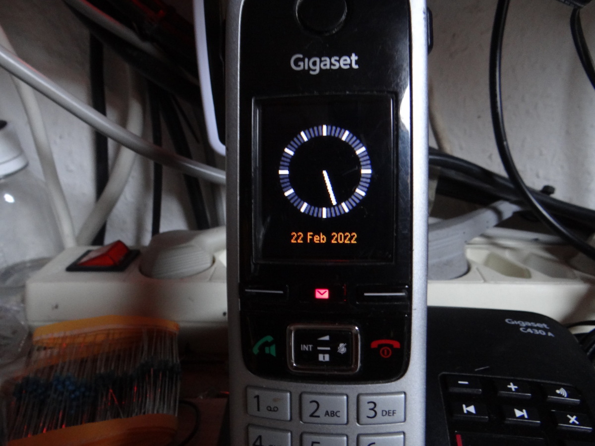

Hallo Zusammen,
kennt jemand ein probates Mittel der Anruflampe einhalt zu gebieten,
dass sie aufhört grundlos zu blinken?
Weder Reset noch Neuanmelden beeinflusst das Blinken. Nachrichten sind
keine vorhanden, es blinkt und blinkt. Ich habe das Gerät schon geöffnet
und geschaut ob mal Wasser rein gekommen ist, aber es ist alles clean.
Was ich gesehen habe, ist es anscheinend auch nicht möglich beim C430
ein Update aufzuspielen.. (?)

OP #6984578
Habe es endlich hinbekommen.
- Ich habe das Mobilteil resettet.
- In der Fritzbox gelöscht.
- Alle immer noch gespeicherten Anrufe gelöscht. Blinkte immer noch.
- Dann die rote "Blink"taste gedrückt und es stand eine interne
Anruferinnerung von 2013 drin (Vom Vorgänger oder Bug.) Gelöscht
- Das Blinken hat ein Ende ;)

OP #6985376
Das war keine Telefonnummer, sondern ein "Termin" der dort noch drin
stand. Über das Menü Anrufe, taucht so ein Eintrag dort nicht auf, das
war alles bereinigt und gelöscht.
"Keine Ahnung" wo man das normal hätte löschen können.Selbst mit Reset
bleibt der erhalten.
