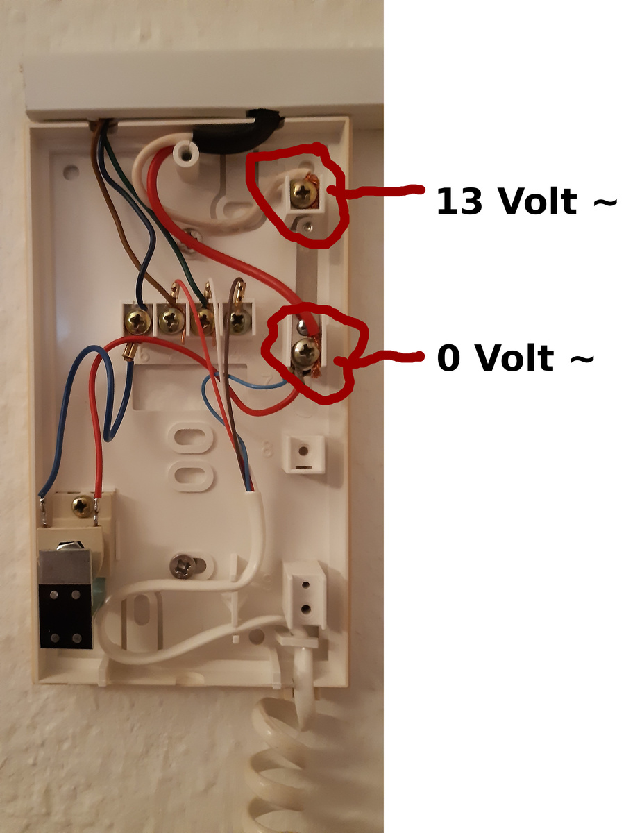

Ich möchte an dieser Klingelanlage einen Arduino Nano betreiben und für
diesen Zweck die 13 Volt~ gleichrichten.
Nun ist mir nicht ganz klar ob ich an dieser Stelle den Strom abgreifen
kann
da es der Schalter für den Türsummer ist.
Ich habe vor meinen Brückengleichrichter an den beiden Kontakten
anzuschliessen.
ist das überhaupt machbar?
Gibt es da nicht einen Kurzschluss?
Oder lässt sich das mit einer Sperrdiode vor dem Gleichrichter beheben.
Leider finde ich mit meinem Multimeter keinen anderen Anschluss.
Gruß Stephan

Wenn du da deinen Arduino anschließt, wird er den Türsummer dauerhaft
mit einem geringen Strom versorgen, und beim betätigten jedes mal
ausgehen. Wenn dich das stört solltest mit dem Multimeter weiter suchen.
Möglicherweise gibt es dort keine dauerhaft angelegte
Versorgungsspannung, und du musst dir was anderes ausdenken.
Gast #6984699
Wenn Du das so machst, bekommst Du eine Reihenschaltung von Arduino und
Türöffner. Dadurch wird der Strom durch den Türöffner gleich dem Strom
zur Versorgung des Arduinos. Das wird vermutlich meistens funktionieren,
weil der Strom, den der Arduino benötigt klein genug ist, dass die Tür
nicht entriegelt wird. Dumm wird es nur für den Arduino, wenn jemand den
Türöffner betätigt. Dann fließt so ziemlich der ganze Strom am Arduino
vorbei über den betätigten Türöffnertaster, sprich der Arduino hat
nahezu null Spannungsversorgung.
Gemeinheiten lauern auch beim Abschalten des Stroms durch eine
Induktivität, zu denen der Türöffner sicher zählt. Dabei entsteht eine
Spannungsspitze, vor der der Arduino geschützt werden sollte.

OP #6984780
Gerald B. schrieb:
> Versorge den Arduino anderweitig mit einem kleinen Netzteil und löse ihn
> mit einem Optokoppler oder einem kleinen (Reed)relais aus.
Da liegt mein Problem, um ein kleines Netzteil dort betreiben zu können
müsste ich gut 5m Stromleitung legen um das Netzteil zu versorgen.
Das auslösen wird dann später über einen Optokoppler geregelt.
Hauptproblem ist und bleibt die Spannungsversorgung des Arduino und mit
Batterien wollte ich das nicht lösen.

In die Türöffnerspannung kann man sich schon einklinken, mit sehr
kleinem Strom einen Kondensator aufladen, ein AVR mit 32kHz oder 158kHz
Takt betreiben, der auch oft schläft (sleep) könnte klappen.

Gast #6985739
Nimm ein handelsübliches Steckernetzteil mit 9Volt Ausgang und
verlängere das Kabel für die 9Volt. Dieses schließt du am Arduino an und
gut ist. Dann hast du keine weiteren Probleme mit der anstehenden
Wechselspannung. Diese nutzt du nur um deine "Klingel" zum leuten zu
bringen.
Gast #6985742
Da sind ja noch ein paar mehr Anschlüsse. Hast du einen Schaltplan, aus
dem man die Anschlussbelegung des fotografierten Teils ersehen kann?
Sieht ja aus wie eine Türsprechanlage.  Bei denen, die ich kenne, gibt
es da auch Betriebsspannung.

Gast #6985872
Wenn die Türklingel zu leise ist, würde ich dort einen Funksender
anschließen und den dazu passenden Empfänger dort hinstellen, wo ich ihn
haben will.
Bei Amazon läuft das unter dem Begriff "Türklingel Weiterleitung". Gibt
es in gefühlt 100 Varianten.
Jedenfalls ist auch mir unklar, inwiefern ein Arduino Board dabei
hilfreich sein kann.
