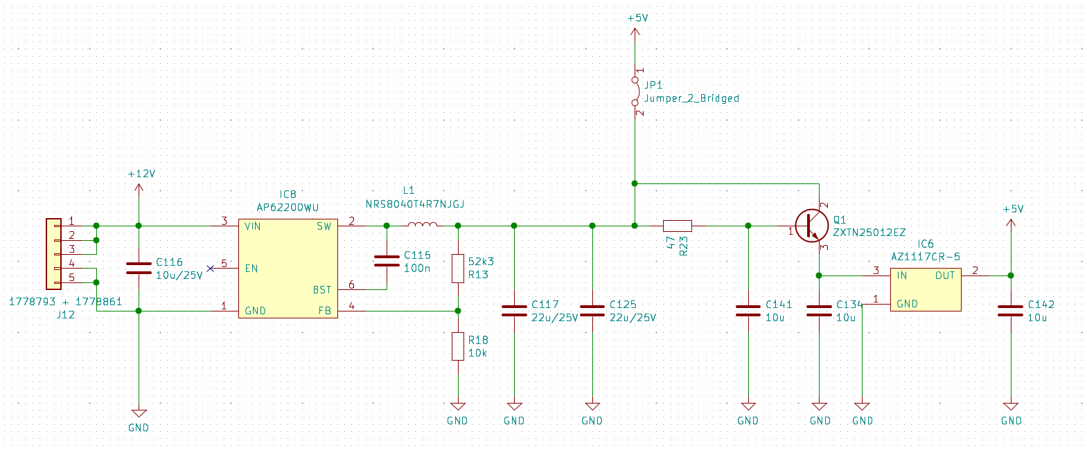

von Riddler (Gast)
Ich habe mir dazu folgende Schaltung überlegt. Den Buckconverter werde
ich mit R13/R18 anpassen, dass der soweit wie möglich runterregelt auch
bei hohen Strömen.
Der Transistor hat maximal 6,5A Ic continuous und einen HFe von ca. 700
bei 1A. Dort hoffe ich dann, einen relativ geringen Spannungsverlust zu
haben und schalte danach einen 5V LDO.
von Michael M. (michaelm)
Riddler schrieb:
> ....Ich habe mir dazu folgende Schaltung überlegt.....
Wie soll das funktionieren?
Du hast an der B des Transistors 5V liegen, am E also um die 0,7V
weniger, die der LDO (5V-Typ !!) als Eingangsspannung bekommt. :-/
Der LDO wird also nicht funktionieren... :-((
Außerdem: Wie o.w. gesagt, ist das PSRR bei 750kHz etwa zwischen 10 und
20dB :-O
_________

von electric eel switching node (Gast)
Michael M. schrieb:
> Wieviel Strom nimmt deine Empfängerschaltung bei 5V überhaupt max. auf?
Tja nun, das wäre auch mal zu beantworten.
Vermutlich ja im µA bis mA Bereich... und obwohl ich unsicher bin:
Da wird der 2A Constant ON Time Schaltregler bzgl. f_Schalt schön
zw. ein- bis zweistelligen kHz rumhampeln, je nach aktueller Last -
aber dabei schön EMI-produktiv die für 750kHz nötigen Schaltflanken
über die beiden dicken 2A-Mosfet-Ausgangskapazitäten jagen.
Olafs Tipps scheinen Dir echt ein Buch mit sieben Siegeln zu sein.
Will man sie möglichst befolgen, macht man so etwas in der Art:
1. Man nimmt hierfür einen Converter für so geringe Leistung, evtl.
   bzw. am besten auch noch einen, der zusätzlich dazu, daß seine
   integrierten Schalter wenn überhaupt, minimal überdimensioniert
   sind, auch noch variable Schalter-Peakstrombegrenzung mitbringt
   (einstellbar mittels R). Damit man die L mit minimal nötiger
   Stromtragfähigkeit aussuchen, und daher auf hohen L-Wert zielen
   kann. Was wenigstens auch noch den Ausgangsripple minimierte -
   und noch dazu sorgte möglichst hohe L dafür, daß auch bei recht
   geringer Last noch CCM möglich. Und am allerbesten noch einen
   mit selbst wählbarer (oder passend liegender) Schaltfrequenz im

Riddler schrieb:
> Ich nutze einen AP62200UW um aus 12V 5V zu machen.
Wie sieht denn dessen Layout aus? Hast du die "layout recommendations"
im Datenblatt verstanden und befolgt?

Sieh dir doch das Schaltbild an:
Beitrag "Re: Ripple von Schaltregler entfernen"
Eine Katastrophe, die nicht funktioniert. :-(
Da gibt es sicher noch mehr Lücken zwischen dem Basteltisch, seinen
Ideen und dem, was er schreibt... ;-)
EDIT: Wir helfen gerne; aber das erfordert die konsequente Mitarbeit
des Fragenden.
