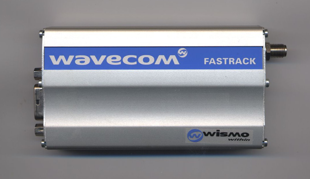

Gast #6986786
Im universitären Bereich war es früher so, dass Investitionskosten eher
kein Problem waren, wohl aber die Unterhaltskosten. Aus jener Zeit kenne
ich Messstationen, die man über "GSM-Modem" ansprechen konnte (s.o).
Muss man halt untersuchen, wie dies bei gegebener Abfragefrequenz und
Datenvolumen in die aktuelle Kostenstruktur passt. Und über die
Verfügbarkeit im Katastrophenfall.
