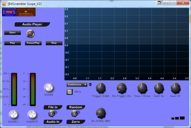

(Firma: matzetronics) #6986315
ADC schrieb:
> Er konnte sogar 2 Bit einstellen. (Interessanterweise war übrigens das
> Gespräch immer noch einigermaßen zu verstehen...)
Wenn man nur schnell genug abtastet, geht sogar 1 Bit. Gab mal vor
Urzeiten einen Recorder für den Apple ][, der das so gemacht hat. Der
hatte ja nur 1 Bit Input und 1 Bit Output in Form des
Kassetteninterface.
