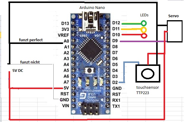

Ich habe wie in dem Bild dargestellt eine Schaltung mit dem Nano
aufgebaut um mit einem Touch-Sensor TTP223B eine LED von rot auf grün
und umgekehrt zu schalten, bzw. einen Servo 90° hin und zurück zu
bewegen. Das kuriose für mich ist, dass wenn ich die Erdung "richtig"
auf GND lege, dann das ganze nicht funktioniert, Servo ziettert, LED
flakern, reagieren nicht auf den Sensor wie erwartet. Lege ich jedoch
wie in der Skizze gezeigt, die Erdung auf A0 (zufällig entdeckt),
funktioniert das ganze perfekt.
Womit ist dies zu erklären? Bin Neuling und von Beruf her habe ich
nichts mit Elektronik zu tun.
Vielen Dank im Voraus.

Ohne GND kann die Schaltung nicht funktionieren. Daher vermute ich eine
andere GND-Verbindung welche in deiner Skizze nicht eingezeichnet ist.
Eventuell über die USB-Verbindung oder über das Netzteil. Daher , ein
Bild /Foto sagt mehr als tausend Worte.

Na ja, man könnte aber auch ein Messgerät nehmen und mal Zwischen GND
und USB Masse mit nem Durchgangsprüfer testen ob eine Verbindung
besteht, selbige macht man dann mit AO und USB Masse.
