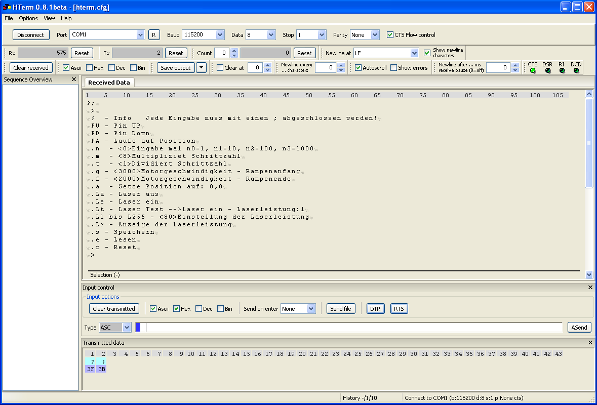

Hallo, ich hab mal sowas für einen Plotter geschrieben. Irgendwie muss
man dem Arduino ja erzählen, was er gerade tun soll. Das habe ich über
die Serielle Schnittstelle bzw. USB gemacht. Zuerst habe ich die
Rampenlängen vom Laufweg abgezogen, dann die erforderlichen Schritte
berechnet, OCR1 mit dem Startwert gesetzt und den Zähler gestartet. In
der ISR hab ich dann die zu laufenden Schritte runter gezählt. Das
funktioniert ganz gut. Ich kann Dir gerne den Quelltext zukommen lassen.
Ist allerdings in ASM für einen ATmega 1284 geschrieben. Der hatte den
größten Speicher für den Ringpuffer.
Gruß Carsten
