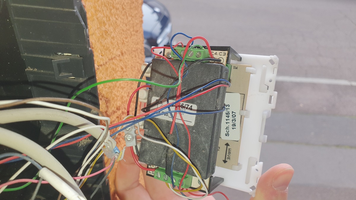

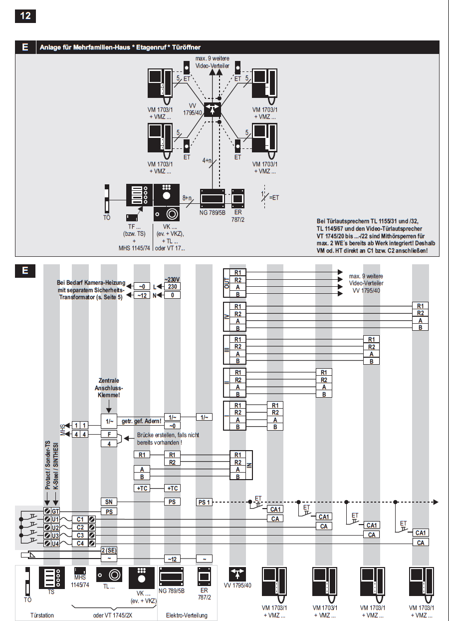

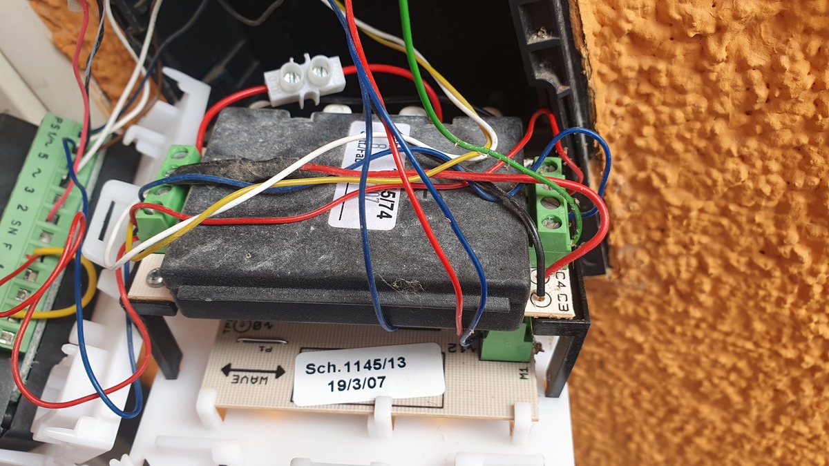

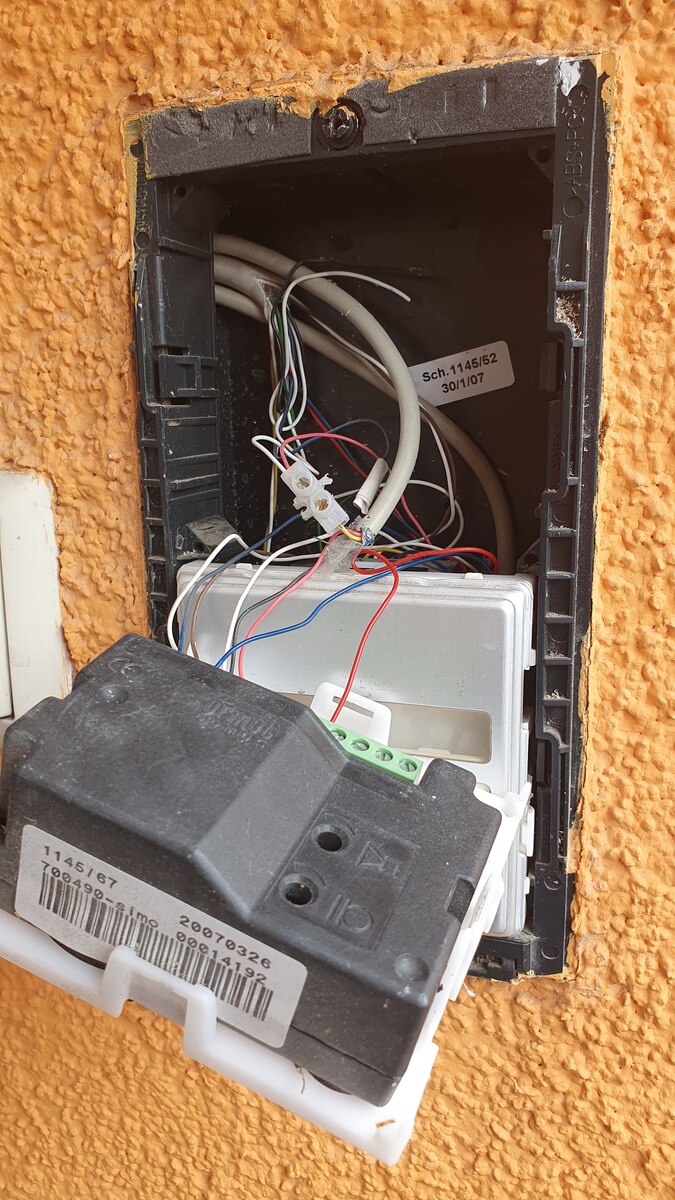

Nun zum Lösungsansatz: Wir haben eine Haus-Klingelanlage von Urmet
bestehend aus
- Türlautsprecher TL 1145/67
- 3 Haustelefonen HT 1133/351
Am Türlautsprecher ist die Mithörsperre MHS 1145/74 installiert.

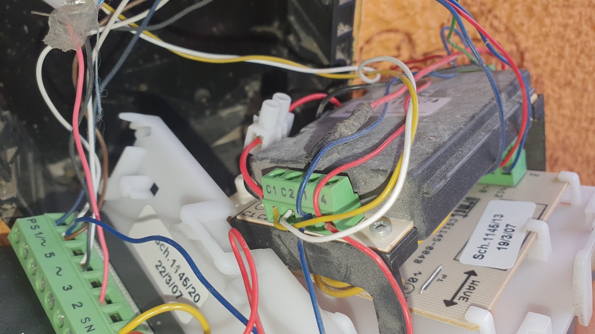

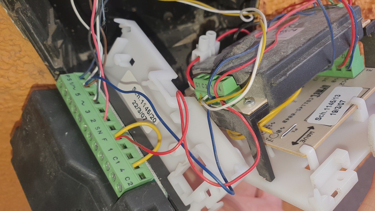

Frage: Ich möchte gern die Fuktion der Mithörsperre vollständig
deaktivieren bzw. entfernen. Alle Haustelefone sollen unabhängig davon,
wo zuletzt geklingelt wurde, hören, sprechen und die Tür entriegeln
können. Ist es möglich, die Mithörsperre zu entfernen? Wenn ja, wie geht
das? Versucht hatte ich es schon einmal, indem ich die zwei Verbindungen
zu den MHS-Klemmen 1 (von 1/~ kommend) und 4 (von F kommend) gekappt
habe und die Klemme C2 überbrückt habe. Dann war aber der Hörer komplett
tot. Den entsprechenden Plan aus der Urmet-Installationsanleitung habe
ich hier als Screenshot angehängt.

Zwei Möglichkeiten fallen mir ohne Gewähr auf Funktion ein: Alle
Klingelleitungen (C1 bis C5) paralell schalten. Oder die Türstellen
paralell schalten.
Hast Du schon beim Hersteller angefragt?
Ähnlich wie Tester schreibt, denke ich daß das Aktivieren rein in den
Etagengeräten stattfindet. Wenn also ein Etagengerät "denkt" es sei
aktiviert worden, dann kann es hören/sprechen, unabhängig von den
anderen Etagengeräten. Das MHS-Modul aktiviert also das Etagengerät
zuerst, dort klingelt es. Wenn jetzt woanders geklingelt wird,
deaktiviert es das vorher aktivierte Etagengerät wieder bevor es
woanders aktiviert+klingelt. Die Frage ist jetzt wie das deaktivieren
genau gemacht wird, denn das willst Du ja verhindern.
Ich würde mir jetzt mal anschauen wie das gemacht wird. Also erst mal
mit dem Mulitmeter schauen was auf den U<nummer> zu C<nummer> Leitungen
passiert, dann wie sich das auf die C<nummer> zu CA-Leitungen auswirkt.
Und zwar einmal wenn Du nur an einer Tür klingelst und dann wenn Du an
zweien hinternander klingelst.
Evtl. sind die Signale keine länger anliegenden Pegel, sondern kurze
Pulse oder Wechselspannung. Dann siehst Du das mit dem Multimeter nicht
richtig sondern du brauchst ein Oszi.

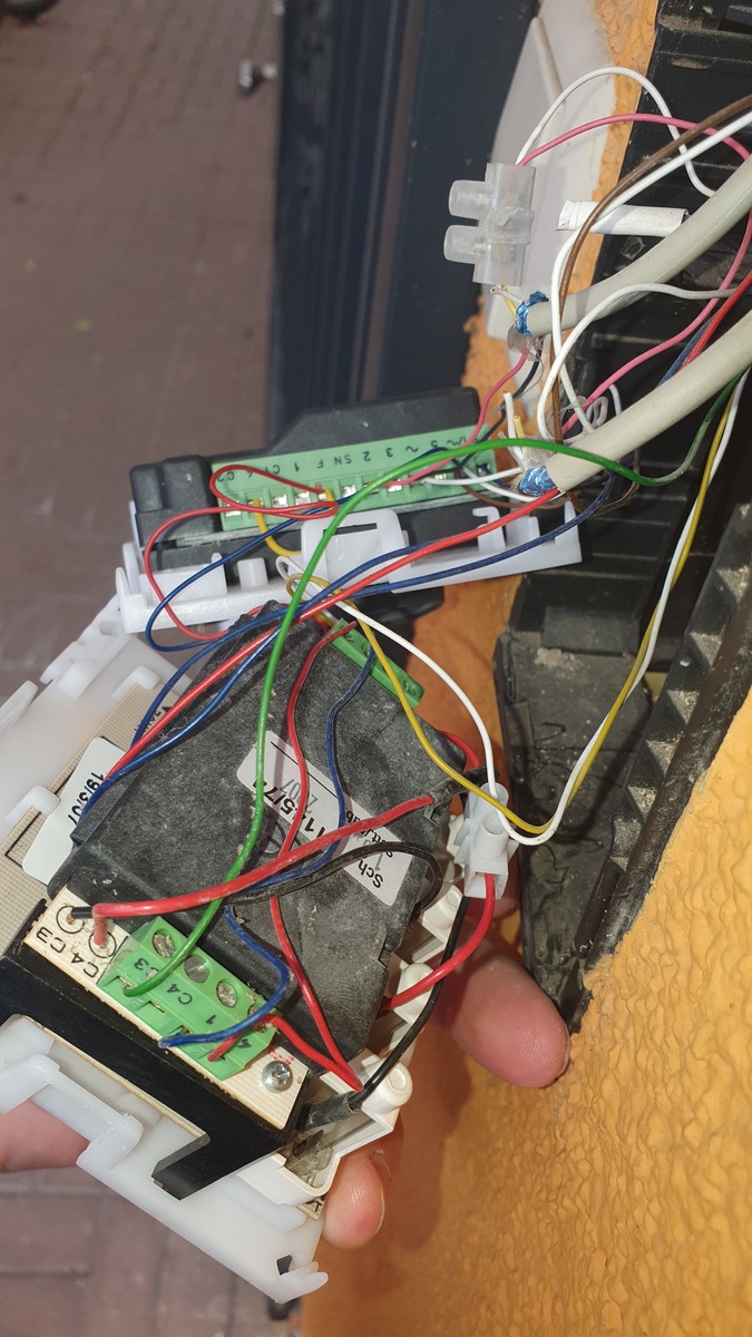

Ok, MHS 1145/75 raus hatte ich schon versucht. Mit dem Ergebnis, dass
zumindest der Hörer, wo ich C2 überbrückt hatte, komplett "tot" war.
Muss man noch etwas beachten? Muss man zusätzlich die Brücke zwischen F
und 4 entfernen? Hat sowas schonmal jemand hier gemacht?
Garantie ist schon lange erloschen, aber trotzdem will ich nichts
irreparabel kaputt machen.

Volker N. schrieb:
> Mit der Schaltung bin ich leider überfragt, ich bin mir nur sicher, dass
> es komplett analog ist (also auch keine Software-Lösung o.ä. möglich).
Warum soll es "komplett analog" sein? Da ist doch sicher ein
Mikrocontroller oder zumindest einfache digitale Logik in der
Sprechanlage vorhanden. Das ist bei Sprechanlagen die letzten 25 Jahre
oder so gängig und auch der einfachste Weg sowas umzusetzen.
Natürlich ist da kein PC drin. Von daher kann man da natürlich kein
neues Programm installieren oder das Mithörsperrenprogramm
deinstallieren oder ähnliches. Eine derartige "Software-Lösung" geht
natürlich nicht.
Aber die Frage ist halt wie die Signalisierung des Klingelsignals gelöst
ist und was für einen Anteil das MHS-Modul daran hat. Vielleicht kann
man es teilweise überbrücken, vielleicht kann man dessen Funktion in
veränderter Form nachbilden. Aber dafür müsste man wissen was da auf den
Drähten genau passiert. Also messen, wie ich oben schon geschrieben hab.
Das MHS ist offensichtlich ein eigenes Gerät. sollte laut Zeichnung in
der Türstelle eingebaut sein, wenn ich Deinen Plan ansehe.
Ich würde einfach die Kabel 1 und 4 zum MHS auftrennen. Eventuell
braucht es die Brücke F / 1.

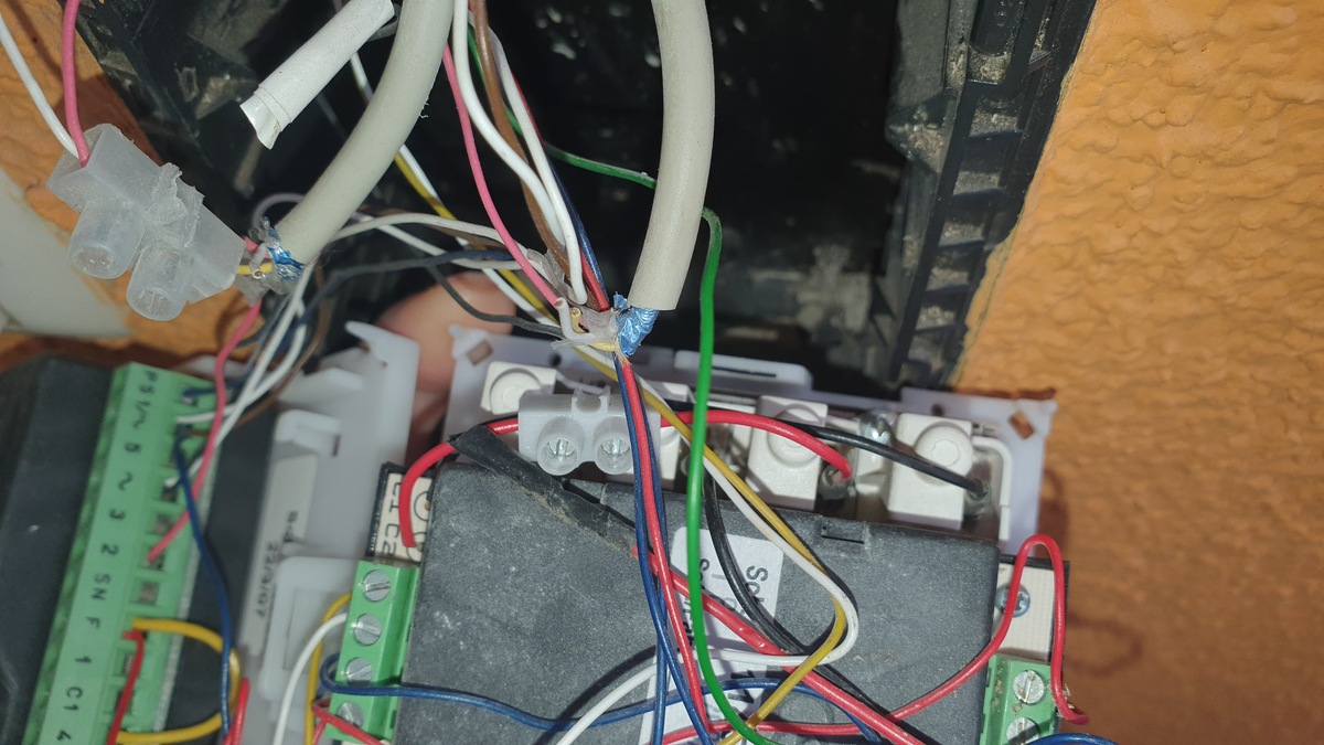

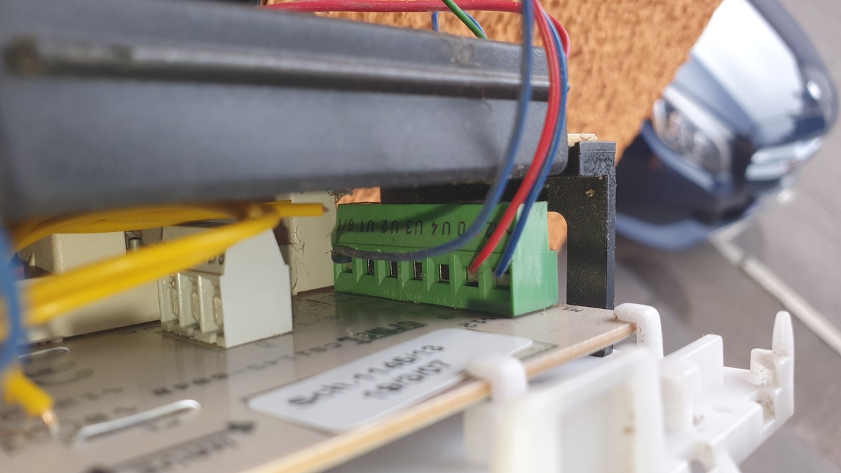

Mach ein paar Fotos der Türstelle von der Drahtseite.
OP
Ich hänge hier mal die Fotos an, die ich heute davon gemacht habe.
Der Plan aus der Anleitung ist im ersten Beitrag.
Ich blicke nicht wirklich durch, ob und wie man die MHS entfernen
könnte. Ich hoffe, dass jemand von Euch mehr Erfahrung hat oder Tipps
teilen kann. (Ich habe nur ein Multimeter, kein Oszi.)

In deiner Installationsanleitung am Anfang (und in meiner ähnlichen von
Urmet) steht: In den Türstationen TL1155/3x und TL1145/67 ist die MHS
bereits integriert. Die MHS 1145/74 wäre somit überflüssig.
Das hilft bei deinem Problem zwar nicht direkt, aber zumindest sollte
die Anlage ohne die zusätzliche MHS funktionieren.
