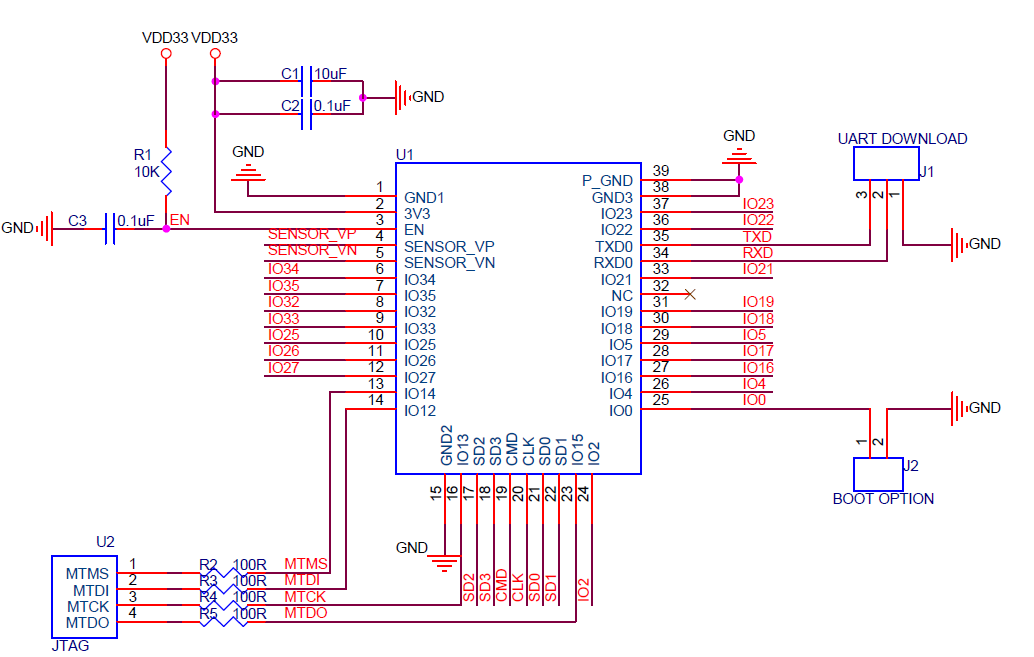

Da ich für ein Projekt einen ESP32 verwendet habe, wollte ich das WROOM
direkt auf die Platine geben, um Platz zu sparen. Leider scheint aber
irgendetwas schief gegangen zu sein und ich kann den ESP32-WROOM nicht
programmieren.
Ist der ESP32 mit Strom versorgt, sendet er folgende Daten wiederholt
über UART:
rst:0x10 (RTCWDT_RTC_RESET),boot:0x13 (SPI_FAST_FLASH_BOOT)
configsip: 0, SPIWP:0xee
clk_drv:0x00,q_drv:0x00,d_drv:0x00,cs0_drv:0x00,hd_drv:0x00,wp_drv:0x00
mode:DIO, clock div:2
load:0x3fffeba4,len:4
load:0x4009f000,len:3248
entry 0x4009f574

Kann das jemand bestätigen und mir vielleicht helfen, warum der ESP32
Sonderzeichen sendet? Prinzipiell sollte die Resetschaltung
funktionieren, da ich mich an den Angaben von ESPRESSIF gehalten habe.
Das Kuriose daran ist aber, dass der ESP32 sich tatsächlich in den
Programmiermodus versetzen lässt:
ts Jul 29 2019 12:21:46
rst:0x1 (POWERON_RESET),boot:0x3 (DOWNLOAD_BOOT(UART0/UART1/SDIO_REI_REO_V2))
waiting for download
Wie passt das zusammen oder übersehe ich hier etwas Grundlegendes?
MfG
Maximilian

OP #6986497
Das habe ich vielleicht ein bisschen verwirrend geschrieben, gemeint
habe ich damit, dass er sich wie gesagt aus der Arduino IDE mit dem
Fehler
Failed to connect to ESP32: Timed out waiting for packet header
nicht programmieren lässt, aber trotzdem, wenn ich den Bootknopf
betätige, auf den Download wartet.
Baudrate war auch mein erster Gedanke, hat aber leider nichts gebracht,
alle durch zu probieren.
