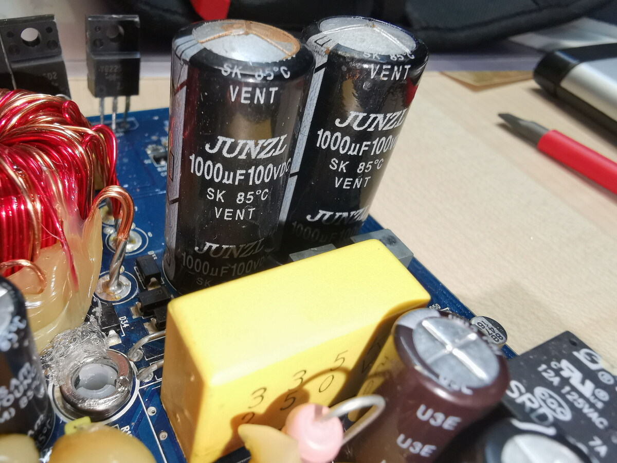

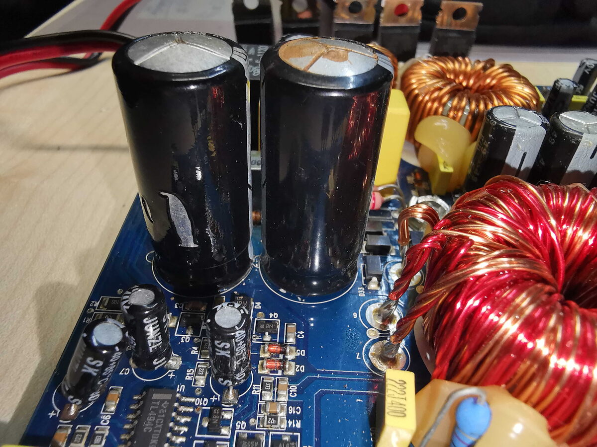

Hallo, eine Frage an die "Wissenden" unter Euch: habe aktuell einen Subwoofer aus dem KFZ-Bereich auf dem Tisch, der sporadisch ausfiel und dabei ein lautes "scatschen" verursachte. Bei der Fehlersuche stieß ich auf 2 dahingeraffte Kondensatoren. Bin auf dem Gebiet nicht wirklich bewandert, und Audio hat ja manchmal "eigene Gesetze" daher die Frage: Kann jemand passende, beschaffbare Ersatztypen empfehlen? Vielen Dank!

Mehr als die 18mm Durchmesser dürfen ist wohl nicht sein, aber wie siehts mit der Bauhöhe aus? Gehen da auch 40mm?
Junzl... Nie gehört! Dafür kannst Du wahrscheinlich jeden anderen modernen Elko mit denselben Abmessungen und einigermaßen guten ESR einbauen. Wobei mich hier auch die 100V als Spannungsangabe wundern. Wieviel Watt soll der Sub denn haben.
Peter H. schrieb: > Kann jemand passende, beschaffbare Ersatztypen empfehlen? Jeden passenden Elko mit gleicher Kapazität, mindestens 100V Spannungsfestigkeit, Low ESR, und im Gegensatz zum Original besser bis 105°C beständig... Peter H. schrieb: > Audio hat ja manchmal > "eigene Gesetze" Nö... Auch da gilt die Physik.

Die 105°C Beständigkeit sind ganz wichtig. Im Sommer können in einem verschlossenen Fahrzeug auf dem Armaurenbrett mühelos Temperaturen über 80° erreicht werden. Selbst Elkos mit unktitischer Belastung trocknen da aus. Hatte ich Anfang der 90'er bei einer analogen Quarzuhr. nach 3 Jahren war der 47µF 85° Elko so tot, das der Schrittmotor nur noch zitterte. Nimm was Hochwertiges, kein Sambwha, CapXon, SamXon oder so. Mit Nichicon oder Panasonic bist du auf der sicheren Seite. Wobei ich sehe, das 1000µ 100V recht exotisch zu sein scheinen. Kannst du mal die anliegende Spannung vor dem Auslöten messen? Momentan ist in der Richtung bei TME das Lager leergefegt.

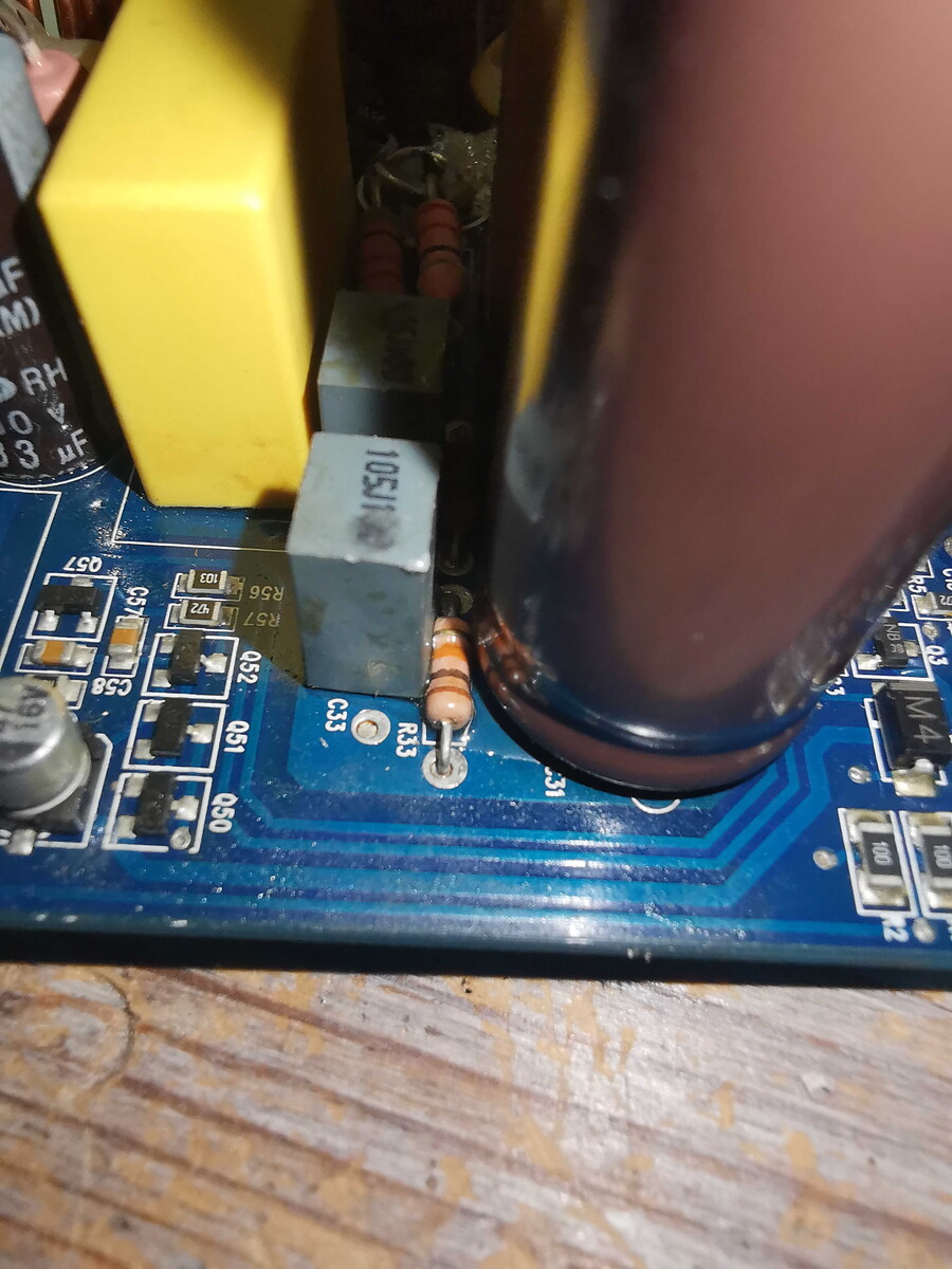

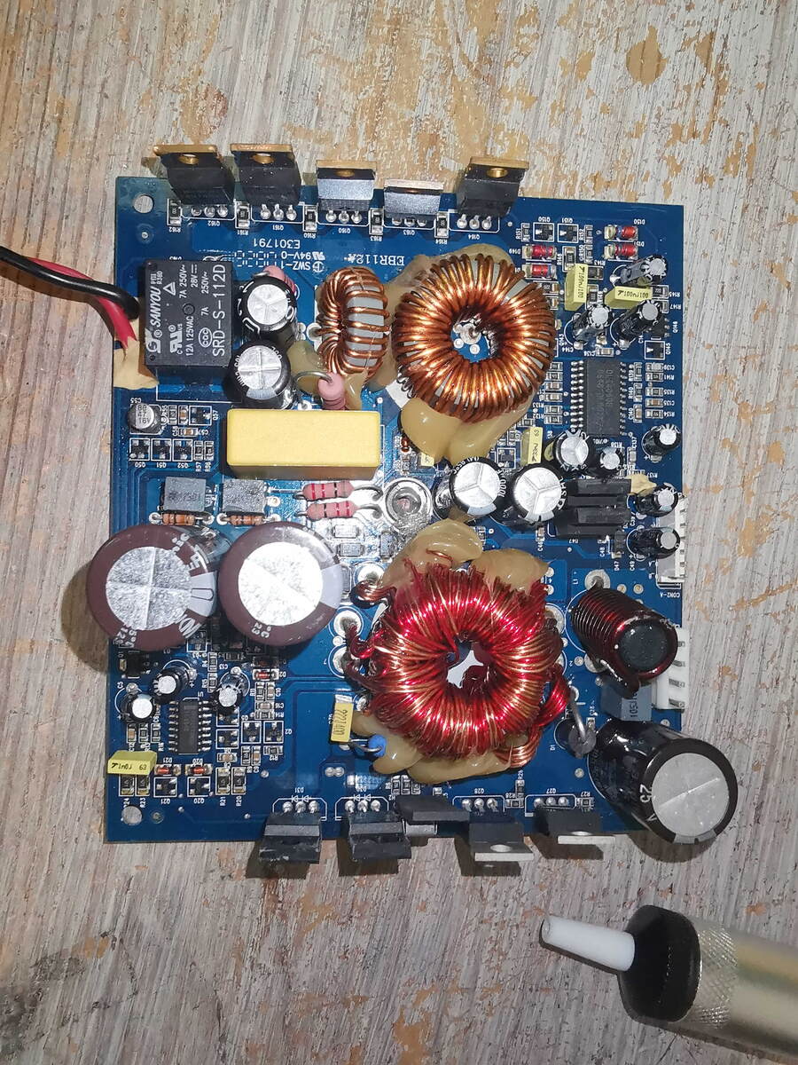

So, ich habe mal die Kondensatoren vermessen: Durchmesser 16mm, Höhe 37mm, Pinabstand 7mm Bauhöhe würde auch bis 50/55mm gehen Der Sub ist ein EmPhaser EBR112A, siehe: http://www.hifi-forum.de/themen/produkte/emphaser/ebr112a "Flachlegen" der beiden Kondensatoren ist platinentechnisch eher schlecht. Welche Kondensatoren sollte ich da am besten nehmen, hat jemand einen Vorschlag? (den Vorschlag von H.H. schaue ich gleich mal an) Beim blauen C konnte ich noch nix passendes entdecken... Danke Euch!

Peter H. schrieb: > Durchmesser 16mm, Das wird schwierig...

Peter H. schrieb: > Der Sub ist ein EmPhaser EBR112A, siehe: > http://www.hifi-forum.de/themen/produkte/emphaser/ebr112a 20A Sicherung am 12V Eingang. Ich glaube kaum, dass da wirklich 100V Elkos nötig sind. Man könnte zum Test zwei kleine 50-100µF/100V Elkos einlöten, und dann mal die Spannung messen.
#6987682
H. H. schrieb: > Ich glaube kaum, dass da wirklich 100V Elkos nötig sind. Man könnte zum > Test zwei kleine 50-100µF/100V Elkos einlöten, und dann mal die Spannung > messen. Die 12V werden intern gewandelt da ansonsten die Leistung nicht mit normalen Chassis umgesetzt werden kann.

Ist denn nicht im eingebauten Zustand nicht rundrum 1mm Platz? Denn 18mm haben die 1000uF/100V einige Hersteller. Wenn tatsächlich nur 16mm reinpassen und man mit 820uF auskommen kann: UHW2A821MHD von Nichicon.
Muss ich nochmal gaaaanz genau messen, aber nach meinen Bildern würde ich sagen: 18mm könnte echt eng werden... Nach meiner Schätzung sind ca. 1-2 mm Platz zwischen den beiden Kollegen. :-( dachte nicht, dass es so knifflig ist - sind doch nur 2 Kondensatoren zu tauschen... ;-) Danke Euch!

H. H. schrieb: > Ich glaube kaum, dass da wirklich 100V Elkos nötig sind. Ich auch nicht, gar nicht. Darin sitzt angeblich ein 4 Öhmer: https://besterlautsprechertest.wordpress.com/2012/05/27/emphaser-ebr112a-30cm-12-aktiv-subwoofer/ Um an 4 Ohm P_in(Dauer)=250W * Wirkungsgrad/Endstufe umsetzen zu können, würde eine DC Rail von ca. 50V (Vollbrücke) oder +/-50V also 2 x 50V (Halbbrücke) leicht genügen sollen. Schaltung näher inspizieren/aufnehmen, falls man keine kleinen 100V Elkos vorrätig hat. (Oder welche von einem Bekannten. Die Spannung zu messen wäre schon der einfachste und beste Weg.)

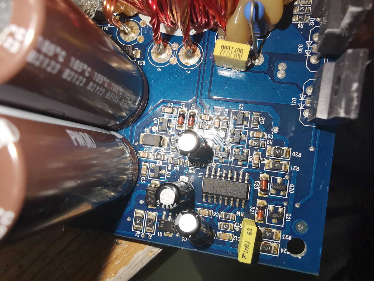

So, hier wie versprochen die Rückmeldung: Die gute Nachricht: Die beiden 18mm Kondensatoren sind drin, war zwar eng, aber passt... (Die haben nachträglich auch noch etwas Heißkleber als "Stütze" bekommen) Die schlechte Nachricht: Das Problem ist damit nicht behoben. Da ich auf Grund des offensichtlichen Defektes der beiden Kondensatoren gehofft hatte, das Problem schon identifiziert zu haben, hatte ich keine weitere Fehlerbeschreibung geschrieben. Das Problem begann sporadisch, dass der Sub nicht mehr mitlief bzw. mit unangenehmen Geräuschen ausgestiegen ist. Nach dem Tausch der Kondensatoren lief er erst kurz mit (ca. 5 Sekunden), dann steigt er wieder aus, wobei die Dauer variiert, manchmal bleibt er gleich ganz aus. Auffällig ist, das der Sub im Fehlerfall an der Statusdiode von blau (Betrieb) zu rot wechselt, also quasi in Standby oder Abschaltung geht. Ich werde also weiter suchen müssen, mein Ansatz wäre nun erst einmal Diode und Kondensator nahe des Spannungseingangs zu untersuchen ... Oder hat jemand andere/ bessere Ideen?
Hast Du den Probelauf ohne Kühlung der Halbleiter (TO220-Bauteile) gemacht? Hast Du die gelben Kondensatoren mal geprüft?
Nein und nein... ... für Probelauf alles brav zusammengebaut (war ja hoffnungsvoll...) Jetzt wieder alles auseinanderbauen (diese sch... Federklammern für die Halbleiter waren schon beim ersten mal ein Krampf) und dann muss ich die Kondensatoren wohl mal auslöten zum messen... Also 1. Punkt: die Gelben Kandidaten weitere Punkte für meine "Arbeitsliste"?
