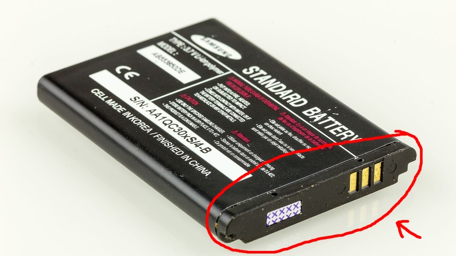

Teilweise sitzen die Fuel Gauges direkt im Akku. Der Akku selbst weiß
also wie voll er ist. Das Gerät (Handy, Laptop, Kamera,...) fragt es nur
vom Akku ab.
Hier schreibt einer das gleiche über einen iPhone Akku:
https://ripitapart.com/2014/02/12/looking-inside-an-iphone-44s-battery/amp/
PC-Freak schrieb:
> Und weil das meist 'einzeller' sind (3,6V) haben die nichtmal nen
> 'Balancer'.
Brauchen sie bei einer Zelle ja auch nicht.
Oft sitzt aber trotzdem ein Chip bei der Zelle der gewisse Parameter
(Spannung, Strom, Temperatur,...) überwacht.
Die oben genannten Fuel Gauges haben oft ein onewire Protokoll. Es
reicht also neben + und - ein einzelner Pin um die Daten auszulesen.
