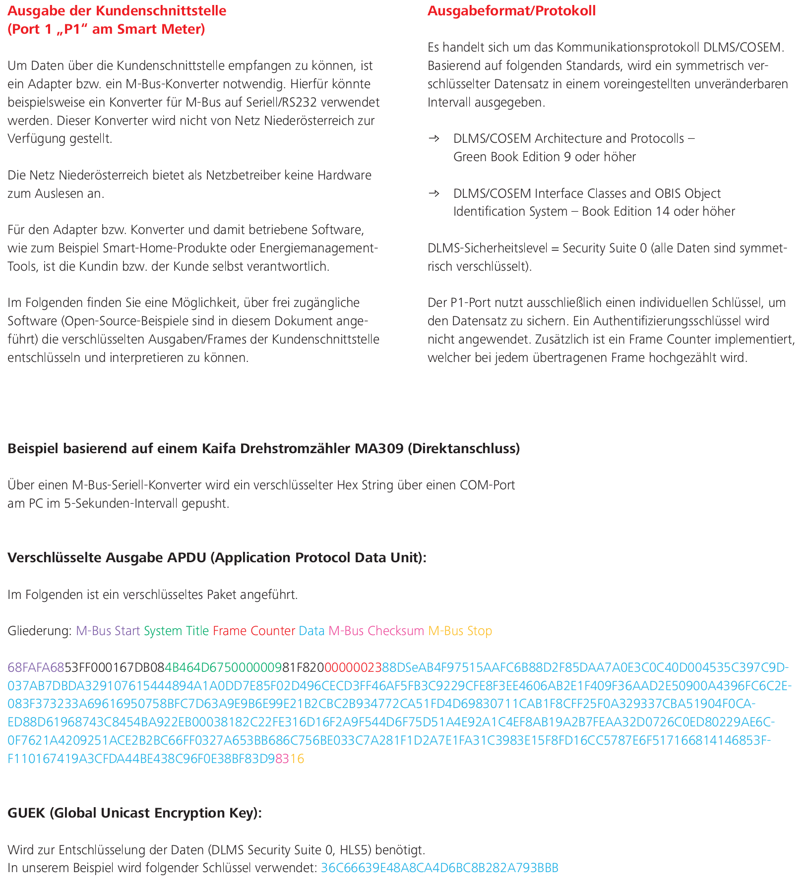

Kennt jemand C source code zum Entschlüsseln der Daten von unserem
Stromzähler? Bis jetzt hab ich nur Python scripte gefunden. Ich will die
Daten aber selbst in C, wenn's sein muß C++, dechiffrieren. Den
Schlüssel hab ich schon.
Im Bild die Definition des Datenpakets und der Verschlüsselung.

Zu dem obigen Beispiel aus dem Screenshot, das stammt wohl von hier:
https://www.netz-noe.at/Download-(1)/Smart-Meter/218_9_SmartMeter_Kundenschnittstelle_lektoriert_14.aspx
Da scheint jemand "Decryption" mit "Encryption" verwechselt zu haben,
um das Beispiel nachzuvollziehen muss man die Daten verschlüsseln.
Eine entsprechende Anmerkung gibt es auch hier:
https://github.com/culvermelanie/SmartMeter
