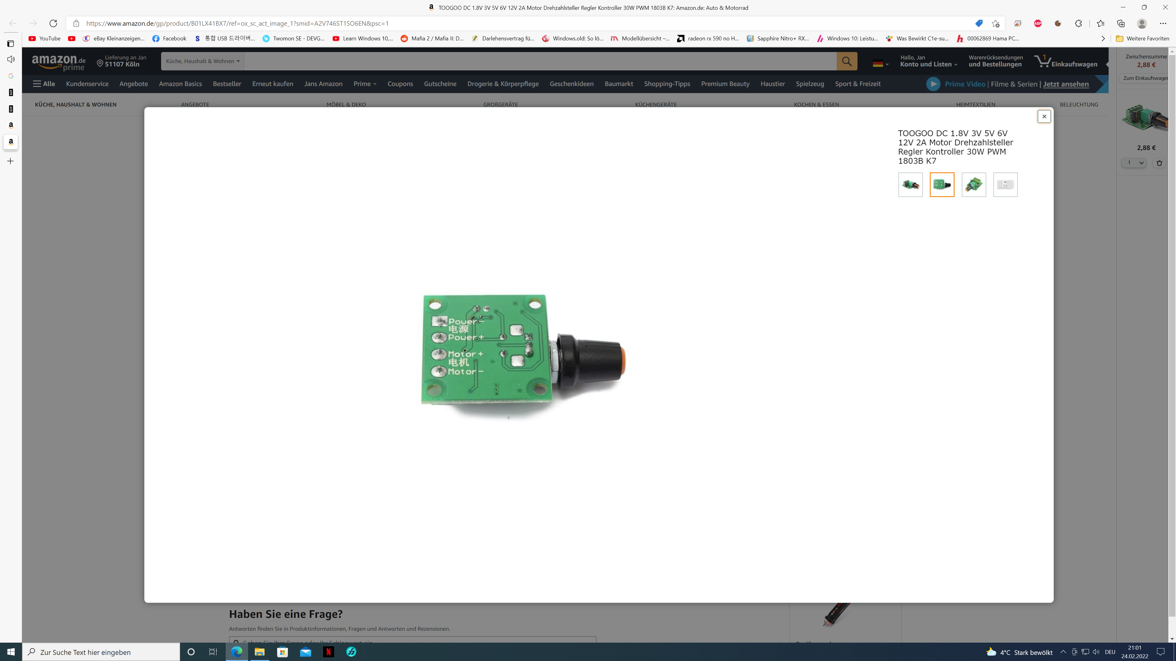

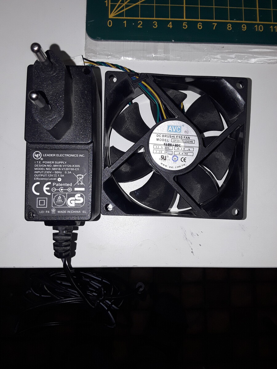

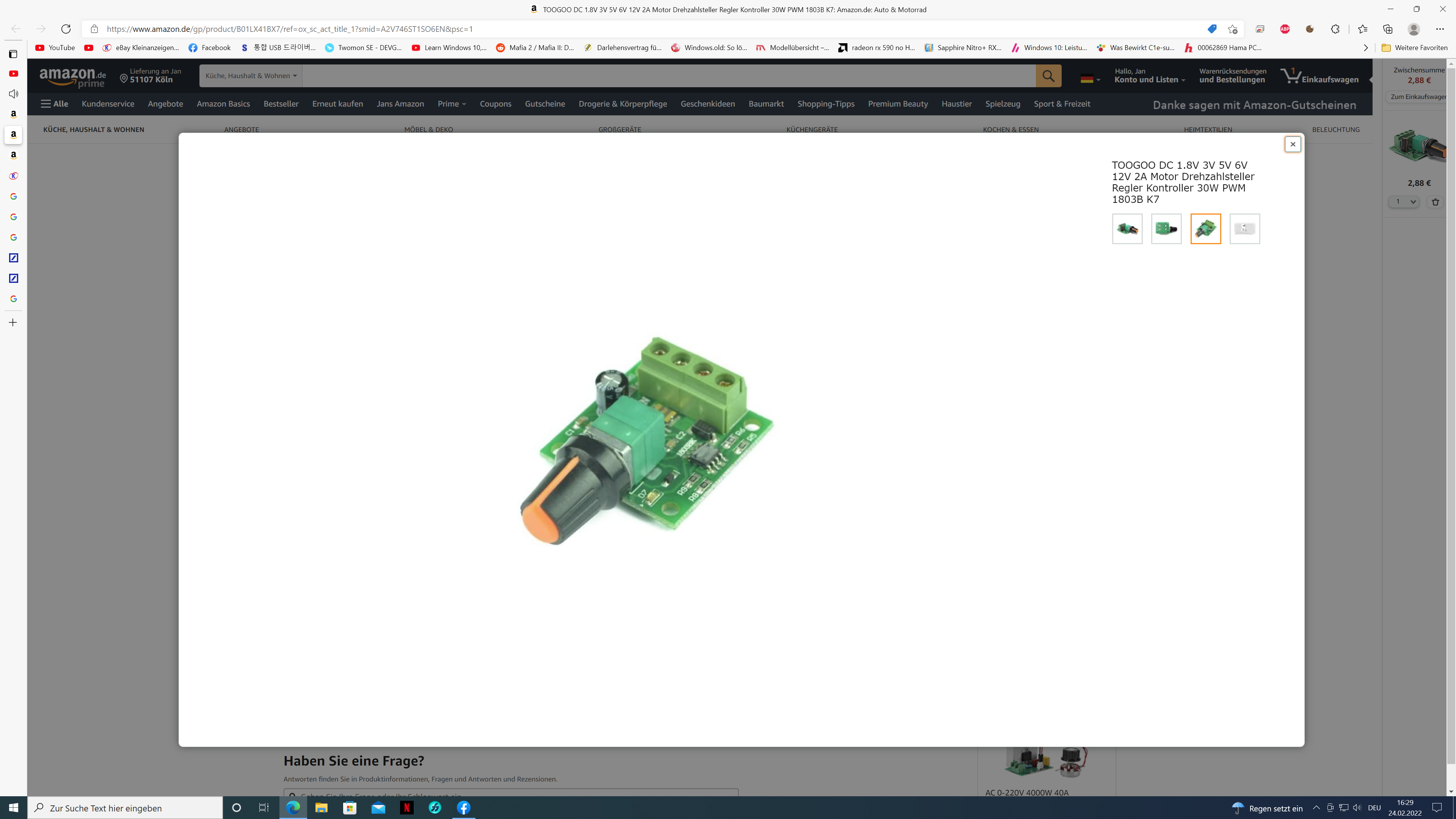

hallo, 4 pin lüfter ( 12 V, 0.19A ) an Netzteil ( 12 V, 1.5A ) mit Regler. wenn ich den lüfter direkt an das netzteil löte, schmort mir vermutlich der lüfter durch?! kann ich den abgebildeten regler verwenden, oder brät mir der lüfter dann auch durch, wenn voll aufgedreht wird? danke und gruß
Du meinst, weil das Netzteil 1.5A hat und dein Lüfter nur 0.19A? Nein, der Lüfter nimmt sich nur den Strom, den er braucht. Nur die Spannung muss stimmen, tut sie. Allerdings ist dein Drehzahlregler nutzlos, so geht das nicht bei einem 4Pin Lüfter. Du hast 4 Pins für 0V, 12V, Drehzahlausgang und Drehzahlsteuerung. Aber Achtung, der Pin Drehzahlsteuerung ist nur für 5V ausgelegt und benötigt eine bestimmte Frequenz mit Pulsweitenmodulation.
bei dem drehzahlregler gibt es 4 anschlüsse - 2 für den lüfter, 2 fürs netzteil. der lüfter hat zwar 4 kabel, aber nur 2 führen strom - 2 wollte ich nicht anschließen. falsch gedacht?
Jan R. schrieb: > wenn > ich den lüfter direkt an das netzteil löte, schmort mir vermutlich der > lüfter durch?! Warum sollte er? Der Lüfter ist für 12V und das Netzteil liefert 12V. Steuern tust du den Lüfter besser nicht über die Versorgung, sondern über den dafür vorgesehenen PWM Kontrollpin am Lüfter. Dazu braucht du auch keinen 3A Steller, sondern ein Lowpowersignal mit 22kHz und PWM. Solltest du aber als PC Assistent eigentlich schon wissen.
lüfter werden über pwm oder dc gesteuert. das pwm und tachosignal brauche ich in meinem verwendungszweck nicht. da der lüfter aber vermutlich relativ laut ist, möchte ich ihn runter regeln können. also danke für die info, dass die volt zahl auschlaggebend ist für den lüfter und nicht die A zahl, dass hätte ich wissen können - aber bei einem aufeinander abgestimmten motherboard und einem 12v netzteil hätte es ja unterschiede geben können. ich warte pc´s im softwarebereich und auch hardware, in die hardware reparatur arbeite ich mich gerade ein. also maximal 5v und 22kHz über den pwm-pin, dankeschön. bei einem regler an einem lüfter und netzteil besteht also nicht die gefahr, dass der regler den lüfter übersteuert.

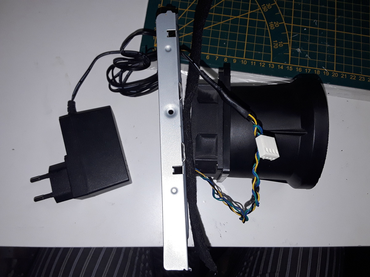

der lüfter ist an das netzteil gelötet und läuft. danke an Alle! ich bastel mir eine luftabsaugung für´s löten. :)
