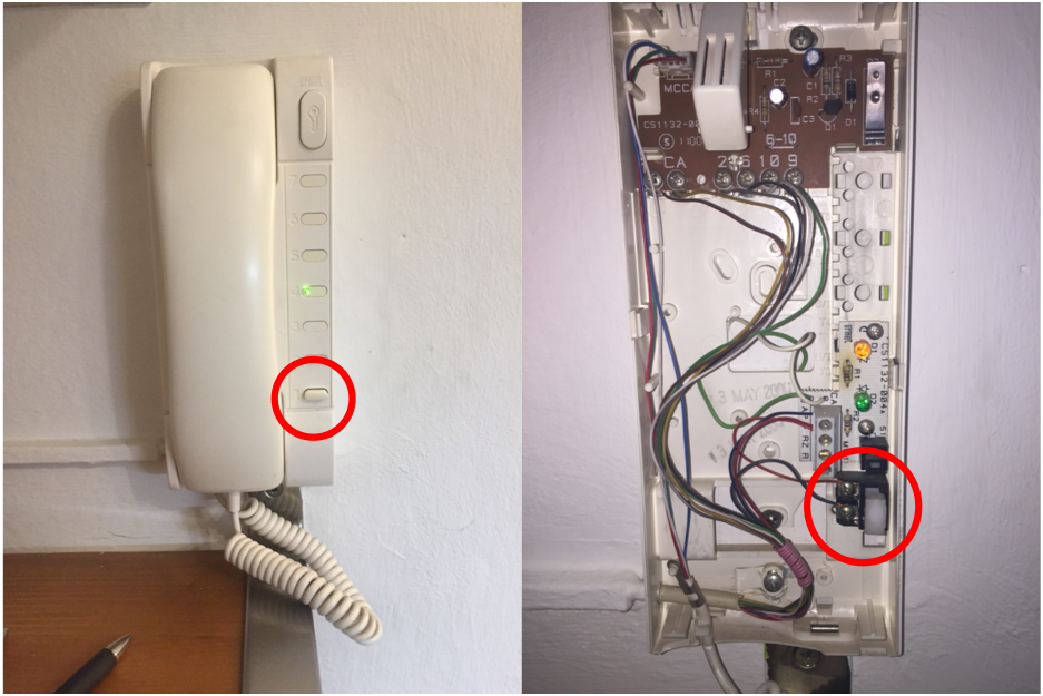

Guten Tag zusammen,
ich habe bei meiner Türsprechanlage (URMET 1132) zwei Taster. Der eine
öffnet eine Gehtüre (kein Problem), der andere das Einfahrtstor (Problem
Taster). Das Problem beim Einfahrtstor ist, dass der Taster
offensichtlich nicht entprellt ist.
Ich kenne die Übersicht im Forum zum Thema "Entprellen". Ich habe auch
in den Foren bzw. natürlich auf Google gesucht.
Meine Frage:
Der genannte Taster schaltet eine Wechselspannung (12V, 50Hz). Gibt es
für diesen Fall eine entsprechende Vorgehensweise bei der Auslegung der
Schaltung zum Entprellen? Es ist ja dann wahrscheinlich bei der
Auslegung auch die Zeit zu berücksichtigen, Effektivwert, etc.
LG/Andi

OP #6987624
Das Problem (das ich auf Prellen zurückführe, vielleicht liege ich
falsch) äußert sich in falschem Öffnungs- bzw. Schließverhalten.
Wenn das Tor zu ist und ich drücke die Taste, dann öffnet sich das Tor
(bis zum Anschlag). Drücke ich bevor das Tor am Anschlag ist, bleibt es
stehen. Ein weiterer Druck schliesst das Tor dann wieder. Wenn ich
während dem Schließvorgang drücke, dann bleibt das Tor wieder stehen.
Ein erneuter Druck öffnet es wieder von dieser Position aus.
Alle diese Zustände treten durch das Prellen des Tasters rein zufällig
auf und ich brauche häufig mehrere Versuche um den gewollten Zustand
herzustellen.
Es scheint eben so zu sein, dass des öfteren mehrere Impulse kommen und
daher der gewollte Zustand "übersprungen" wird.

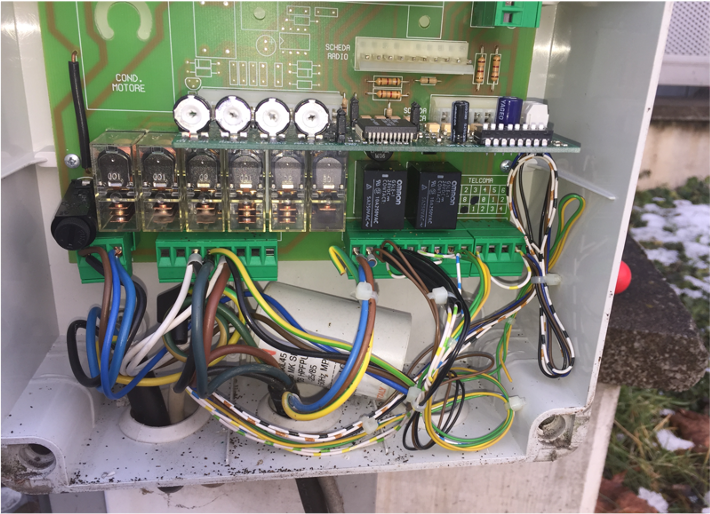

#6987642
Wenn Du wirklich Wechselstrom am Schalter hast, dürften (Achtung, trübe
Glaskugel!) die Kontakte eines o. mehreren Relais kaputt sein o. eine
Verbindung hat eine Unterbrechung. Sogar ein kaputter Kondensator käme
infrage......
Schaltplan, Bilder, Messequipment wären hier unabdinglich!
Zumindest eines davon, alles wäre natürlich zielführender.

Dann schalte doch da testweise mal einfach einen anderen guten Taster
(nicht solche 30-Cent-Dinger) parallel und teste das Teasten mit dem.

OP #6987742
Danke für die Antworten und Vorschläge bisher. Funktioniert hat das in
Wahrheit noch nie gescheit. Ich werde das künftig ohnehin komplett
ersetzen.
Ich möchte trotzdem verstehen was passiert bzw. etwas probieren. Danke
an Rainer und Lothar und "Geht so" für die Tipps. Das werde ich
probieren.
Die Befehle werden mit 12V 50Hz gesendet. D.h. wenn der Taster gedrückt
ist liegt diese Wechselspannung an. Gemessen mit Oszilloskop. Passt auch
zum Netzteil bzw. der Verkabelung. Wie das genau mit den Relais bzw. der
Platine am Tor verschaltet ist, müsste ich erst genau prüfen.

Gast #6987761
Max M. schrieb:
> 10nF über die Kontakte.
> Wenns dann nicht deutlich besser wird, ist es was anderes.
Funktioniert übrigens auch mit den reihenweise abkackenden Drehencodern
in Radios etc.
Ggf etwas mit den Werten spielen.
Der Kurzschlussstrom beim brücken brennt auch die oxydschichten an den
Kontakten runter, die sich durch zu geringe Schaltströme aufbauen.

Gast #6987767
> ersetzen.
https://www.napad.pl/produkty-136-705-unifon-domofonowy-urmet-scaitel-1132-1-1278
Umgerechnet 13 Euro (die Taster alleine umgerechnet so 1,80 Euro).
Allerdings fehlt bei den 13 Euro noch die Zusatzelektronik (LED, Mute),
die du auf der rechten Seite hast. Müsstest du versuchen vom alten
Apparat in den neuen umzubauen.
Bezüglich Schalter bei Wechselstrom zu entprellen. Ich musste ein
bisschen suchen, da keine eigene Erfahrung. Rechne lieber selber nach.
Gängig(?) scheint ein RC-Glied aus 1,6uF in Reihe mit einem 22 Ohm
Widerstand zu sein. Das RC-Glied dann parallel zum Relaiseingang.
