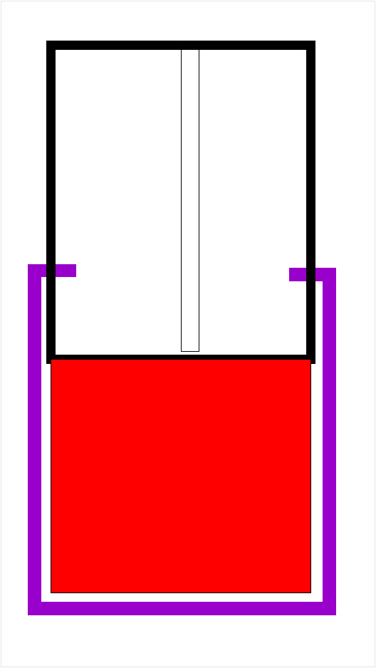

Hallo Forum,
ich habe im Jul. 2020 einen Parkside Tacker PAT 20-LiA1 via Bucht
erstanden.
Bis dato ist er unbenutzt gewesen. Gestern habe ich das Magazin
mit den beigelegten Klammern befüllt, um das erste mal den Tacker zu
benutzen.
Bei diesem Vorgang sind mir die Haltenasen des Magazin-Kolbens
abgebrochen.
Einfach so. Nun suche ich dieses rote Plastik-Endstück.
Da es mit zwei Schrauben befestigt ist, könnte es Ersatz geben.
Habt Ihr eine Seite für mich, wo man sowas finden könnte?
Ich habe es hier versucht, leider ohne Erfolg!
https://www.dewilgo.de/elektrowerkzeuge/category/1213-parkside-elektrowerkzeuge?tool=PAT+20-LiA1
https://www.wmv-dresden.de/ersatzteilsuche-anleitung/

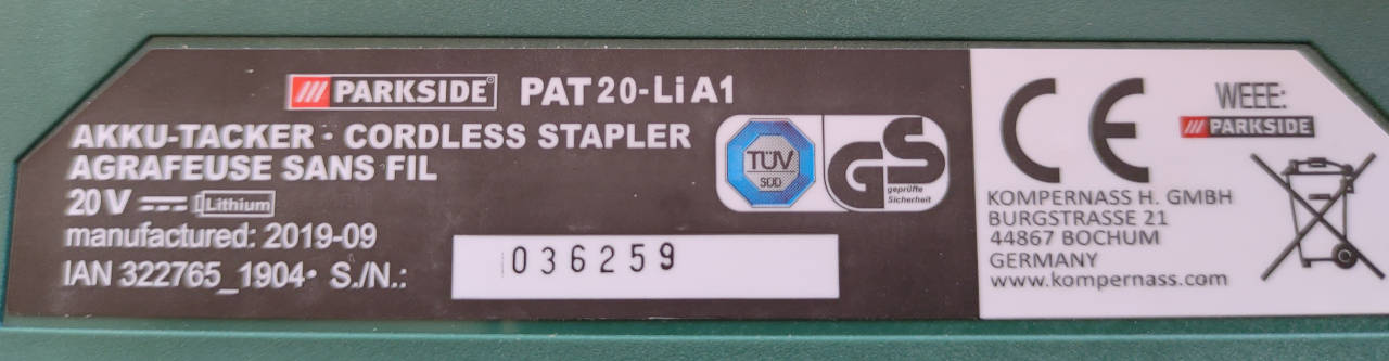

Im Anhang die Bilder des roten Teils und das Geräte-Label.
Bevor ich mir die Mühe mache, den 3D-Drucker zu behelligen, wollte
ich erst einmal diesen Weg versuchen.
Danke für alle sachdienlichen Hinweise schon mal vorab.
Markus

Du kannst dir die Suche sicher ersparen. Das ist ein China-Teil, das fix
und fertig von dort geliefert wird. Daß es da irgendwo 'Plastiknasen'
als "Ersatzteile" geben sollte, erscheint ausgeschlossen.
Ich würde da mit einer Schraube ein kleines Reiberl befestigen,
ich hab auch so einen (PET 25 C2), da ist auch so ein 'leichtbrüchiges'
Ding dran, das das Magazin soweit in Position hält.
Ärgerlich beim Schnell-Wechsel, aber passiert.
von Rudi Ratlos (Gast)
Oder du biegst dir aus 0,75er-Blech einen neuen Halte-Schuh. Geht
womöglich schneller, als die Nase im Computer zu konstruieren und
drucken und ändern und drucken. Weil Plastik hat halt "so seine
Eigenschaften"  ..

von Patrick L. (Firma: S-C-I DATA GbR) (pali64)
Servus,
Hatte ich auch vergeblich versucht zu Finden. :-(
Danach habe ich das Teil, aus ASA 3D-Gedruckt ;-)
Müsste (bei Bedarf) mal schauen ob meiner den ich irgendwo,
zu unterst rechts noch liegen habe, ob er das selbe Modell ist wie
deiner.
Wenn Ja könnte ich im schlimmsten Fall mal suchen ob ich das Druckfile
noch habe.
von Al Di (Gast)
Dumme Frage, aber hast Du es schon bei Kompernass versucht?
https://service.kompernass.com/documents/IB_292298_PAT20-LiA1_DE_3.pdf
Seite 8:
Nicht aufgeführte Ersatzteile (wie z . B .
Schalter) können Sie über unsere Callcenter
bestellen
> bestellen
Ja die hatten mir damals, aber nur das ganze Magazin mit dem Plastikteil
für 45€+ Porto und MwSt angeboten(Seite 12 sind die Tel. Nr.
Aufgeführt). Vielleicht ist das heute besser, also empfehle ich euch, es
mal Versuchen, gute Idee ;-) +1

Scheidet aus. Wird dem Federdruck nicht lang standhalten. Außerdem
extrem wärmeempfindlich (Kleber). Probiers mit Blech oder, fiel mir
nachher noch ein, einem Querbolzen , den du irgendwie durch die
Plastiknase  durchsteckst.
In meiner Erfahrung ist Herumtricksen mit einfachsten Mitteln immer die
beste Lösung. Oder wie einer mal hier schrieb:
Am Längsten? währt immer die provisorische Lösung !

von Markus W. (dl8mby)
Al Di, Patrick und Co,
Danke für die Info. Da habe ich es noch nicht versucht.
Werde mir mal die Seite www.kompernass.com ansehen.
Zwar hatte ich das Label vor Augen aber das das eine
Anlaufstelle sein könnte habe ich leider nicht umrissen.
Danke für den Tip.

Oder so einen simplen Draht Haken in zwei Löcher von außen einstecken,
wie bei Hand-Tackern üblich, kann man bequem auf und niederklappen,
evtl. noch kleine Rille in die rote Nase einfeilen.
Wird dann ja von der Magazinfeder in Position gehalten.
