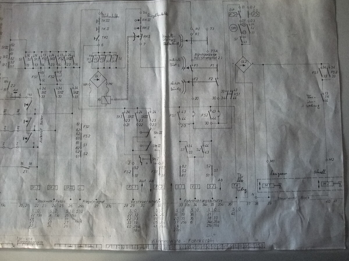

Habe einen Hydraulikaufzug mit 3 Haltestellen und einem Problem. Beim
Eintreffen an der untersten Haltestelle UG schaltet das Ventil (M1/M2)
nicht auf Langsamfahrt zur Feinpositionierung um. In der Praxis wird die
Haltstelle dabei etwas überfahren und stellt dann in der
Aufwärtsrichtung bündig nach. Ich vermute, daß die Endschalter in irgend
einer Weise nicht korrekt eingestellt sind. Leider durchdringe ich die
Funktion des Schaltbilds der Schütze noch nicht vollständig.
An jedem Stockwerk gibt es an der Schachtwand einen Stockwerksschalter.
(STI, STII, STIII). Dies ist ein Umschalter mit Mittelstellung welcher
von einer an der Kabine mitfahrenden Kurve betätigt wird. Bei erreichtem
Stockwerk ist der Umschalter in Mittelstellung, ansonsten ist er
oberhalb oder unterhalb des Stockwerks. In Strompfad 29+32 sieht man
dazu die Schaltung mit den Vorsteuerschützen FS1 und FS2 welche ähnlich
wie die alten HS Schaltungen fürs Kellerlicht aufgebaut ist. Soweit ich
das erahnen kann, bestimmen die Vorsteuerschütze ob auf oder abwärts
gefahren werden muß und sind deshalb gegeneinander verriegelt.
Ob ich die Steuerventile M1/M2 im Schaltbild korrekt mit langsam/schnell
beschriftet habe, weis ich auch nicht. In Abwärtsrichtung wird der
Pumpenmotor zum ablassen des Öls nicht eingeschaltet. Ansonsten sollte
die Ventilstellung unabhängig von der Fahrtrichtung gleich sein. Möchte
man von Hand ablassen, müssen beide Ventile gleichzeitig betätigt
werden.  Bei nur einem Ventil tut sich nichts.
Weiter gibt es jetzt einen an der Kabine 3 mitfahrende Endschalter zur
Kontrolle der Feinfahrt im Stufenbereich. Aufgrund ihrer Position an der
Kabine sind diese Schalter für alle Stockwerke gleich. Die Kurven zum
Betätigen der mitfahrenden Endschalter sind an der Schachtwand
verstellbar.
Das Bündigstellen in langsamer Feinfahrt funktioniert im Gegensatz zur
schnellen Fahrt auch bei geöffneten Türen. KS ais Strompfad 34+35a ist
der Kontrollschalter. Er gibt den Umfang des Stufenbereichs an, in
welchem durch Feinfahrt bei geöffneter Türe bündig gestellt wird. F1 und
F2 darunter sind die gegeneinander verriegelten Schalter welche angeben
in welcher Richtung die Feinfahrt bündig stellen muß.
Weil die Schalter für beide Stockwerke gleich sind, vermute ich keinen
elektrischen Fehler sondern eine Fehleinstellung der Kurven. Nachdem die
Bündigstellung im UG korrekt funktioniert, nehme ich an, daß die an der
Schachtwand verstellbare Kurve für die Schalter KS,F1 und F2 korrekt
eingestellt ist. Ansonsten würde das Bündigstellen im UG nicht
funktionieren.  Es könnte aber auch sein, daß um UG fälschlicherweise
über den Stockwerksschalter bündig gestellt wird weshalb dies nur in
Aufwärtsrichtung funktioniert.
In welcher Reihenfolge müssen die Schalter beim Eintauchen auf ein
Stockwerk betätigt werden ? (Im EG ist das ziemlich genau gleich).
Möglicherweise gibt es auch ein Problem mit dem Schleppkettenkabel. Es
ist in  den Strompfaden 33a/35a als „Jumper“ skizziert und könnte bei
spezieller Lage im UG ohne Durchgang sein ?
Leider habe ich momentan keine Idee mehr um systematisch vorzugehen.

An der sog. Schachtkopierung (den Schaltern im Schacht) würde ich an
deiner Stelle nicht einfach rumfummeln, denn da machst du mehr Müll als
sinnvolles.

Lockere Schraube bei der Kurve für die unterste Position, Kurve rutscht
nach unten, Aufzug auch.
Kurve ein paar Zentimeter nach oben schieben, festschrauben. Korrekte
Position markieren.

Anstatt der lockeren Schraube an der Kurve ist es eher eine lockere
Schraube beim elevator-man, denn sonst hätte er gelesen, dass die Kurve
an der Kabine befestigt ist und die Schalter im Schacht.
Wäre die Kurve verstellt, wären alle Positionen unbündig.....

Nö, er schreibt 'an der Schachtwand verstellbare Kurven' und daß die
drei Endschalter an der Kabine sind. Andersrum bräuchte man für jeden
Haltepunkt ja drei Schalter.

Bei den von dir beschriebenen Schaltern dürfte es sich mit ziemlicher
Sicherheit um Kronenberg Schachtschalter handeln. Diese werden mittels
einer Kurve von der rechten, zur mittleren und dann zur linken
Schaltstellung bewegt, oder von links, über mitte nach rechts, je nach
Schaltung und Form der Schaltkurve.
Des Weiteren wage ich zu behaupten, dass die beschriebenen Schalter
nicht STI-III sind, sondern SToI-III. Denn die sorgen für die
Umschaltung, ob die Kabine aufwärts oder abwärts fahren soll um das Ziel
zu erreichen.
STI-III müssen ebenfalls noch irgendwo im Schacht sein und von einer, an
der Kabine befestigten, Kurve betätigt werden, welche für alle 3
Schalter gilt, da mit denen die erreichte Etage signalisiert wird.
(Schalter die mittels einer Kurve von unten über mitte nach oben bewegt
werden, sind mir in meinen Jahren im Aufzugsbau noch nicht
untergekommen, deswgen bitte ein Foto derselben)

Ohne den Hydraulikblock und den gesamten Schaltplan zu sehen, inkl. z.B.
der Motoransteuerung, ist es ein Rätselraten.
Wieso sollte der Motor in Abwärtsrichtung eingeschaltet sein? Wenn die
Kabine abwärts fahren soll, muss das Öl aus dem Heber raus. Also Ventil
auf und das Gewicht der Kabine macht den Rest.
Einen / 3 Schalter???
Für die Feinfahrt gibt es einen Schalter, der vor der Türzone aktiviert
wird, um den Aufzug langsam einfahren zu lassen.
Zusätzlich gibt es zwei Schalter, einen für unterhalb der Bündigkeit und
einen für oberhalb der Bündigkeit, welche für das Nachholen bei offener
Tür zuständig sind. Nebenbei melden sie auch noch die Bündigstellung in
der Etage, da sie sich im Bündigbereich um einige Zentimeter
überschneiden.
Im Schaltplan gibt es die Schalter StI-III, SToI-III, KS, F1 und F2, in
Summe also 9 Schalter. Bisher hast du aber scheinbar nur 6 gefunden,
bzw. erwähnt.

OP #7001107
Tatsächlich ist es hilfreich wenn man lesen kann. Im Schaltbild
(ausserhalb der geposteten Aufnahme) steht im Eck rechts unten, daß der
Stockwerksschalter etwa 2 cm von dem Stufenbereich weg liegen sollte.
Ja, die Stockwerksschalter heissen STO (und nicht ST). Für den
problematischen Stock war er viel zu tief. Die Kabine bremst
zwischenzeitlich soft ab und stellt dann in Feinfahrt exakt bündig wie
es sein soll. Stellt man den Stockwerksschalter zu hoch, bleibt die
Kabine vor der Haltestelle ganz stehen. Die Feinfahrtschalter müssen auf
das bündige Niveau eingerichtet werden. Also immer zuerst die
Feinfahrtschalter einstellen und dann den dazugehörenden
Stockwerksschalter. Die Lösung war also so einfach wie vom Elevator-man
vorgeschlagen.
Im Detail ist es im Schaltbild eindeutig: Der Vorsteuerschütz FS2 (ab)
muß abfallen, wenn die Kabine den Stockwerksschalter STO1 in
Mittelstellung verschiebt. Der kam eben viel zu spät an einer Stelle wo
die Kabine bereits bündig war. Es wurden dabei beide Hydraulikventile
komplett und unsanft  abgeschaltet. Dabei wurde immer etwas überfahren
was dann wieder in Gegenrichtung nachgestellt werden musste.
