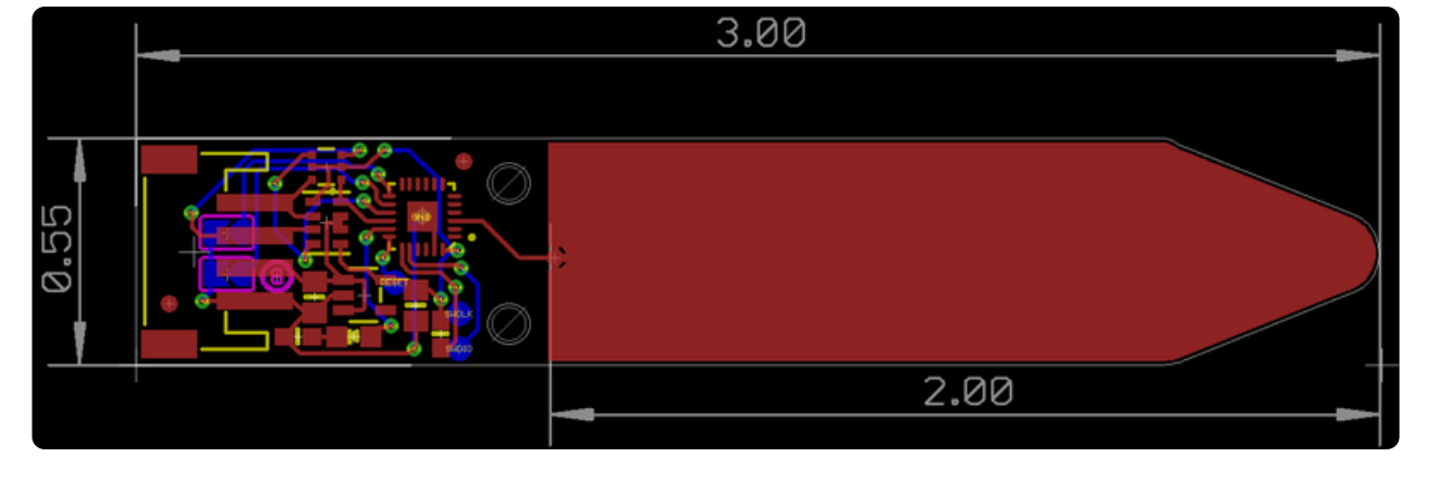

Für einen Test möchte ich einen kapazitiven I2C-Erdfeuchte-Sensor mit
alternativen "Antennen" bzw. Sensorflächen ausstatten. Es geht um das
Produkt "Adafruit Stemma" bzw. "Seesaw I2C Soil", siehe Bild.

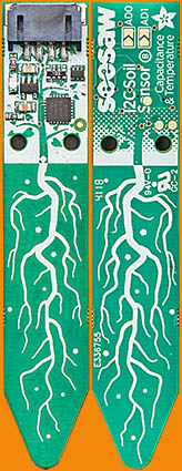

Eigentlich dachte ich ja, dass sich die beiden "Kondensatorplatten" auf
Vorder- und Rückseite des keilförmigen Teils befinden. Dem ist aber
nicht so, auf der Rückseite der Messfläche ist gar kein Kupfer drauf, in
diesem Bereich ist die Platine quasi einseitig.
Logischereweie befinden sich dann wohl zwei Kupferflächen auf der
Elektronikseite quasi nebeneinander. Das Problem: Durch (bisher sehr
vorsichtiges, nur wenige mm2) Abschaben des Schutzlacks konnte ich keine
zwei getrennten Flächen ausmachen, um da irgendwas anzulöten.
Am Ende möchte ich die Original-Kondensatorflächen entfernen (z.B.
absägen) und zwei Kabel dort anlöten.
Intensives Durchleuchten hat auch keine Klarheit gebracht, ausser dass
die Messfläche komplett dunkel ist, ich konnte keinen Spalt entdecken.
Kennt jemand den geometrischen Aufbau dieser Sensoren genauer? Danke für
Tips.
Schlimmstenfalls muss ich den Lack mit feinem Schleifpapier komplett
entfernen, das ist schon klar. Falls jedoch jemand hier Wissen dazu hat,
kann ich mir das evtl. sparen.
OP (Firma: Q3) #6987769
Oh ja, danke. Ich war ungeduldig und habe mal einen der Sensoren
abgeschmirgelt, es kommt eine schnöde glatte Kupferfläche zum Vorschein,
die Baumstrukturen sind nur aufgedruckt.
Es ist wohl tatsächlich so, dass nicht kapazitiv mit hilfe zweier
"Platten" DURCH das Erdreich gemessen wird, sonden "GEGEN" bzw. gegen
Ground.
Das macht mein Vorhaben zwar nicht unmöglich, ich muss aber umdenken ...
