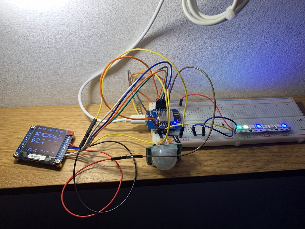

wie würde ein Profi mein zusammengestecktes Board löten?
- Alle Kabel direkt an das ESP-Modul, Bewegungsmelder usw. löten?
- Oder alles auf ein Board löten, ggf. teilweise auch Stecker aufs
Board?
- Oder doch mit Stecker ganz oder teilweise ausstatten, um irgendwann
mal defekte Teile austauschen zu können?
Das ganze kommt dann in ein von mir 3D gedrucktes Gehäuse. Muss ich noch
entwerfen.
Vielen Dank für Eure Tipps und viele Grüße

Eine gemeinsame Platine für ESP, Bewegungsmelder und OLED entwerfen mit
allen Verbindungen und neue Bauteile oder von deinen Boards
heruntergelötete Bauteile auflöten.
Eine Platine mit den Verbindungen entwerfen, auf die deine Boards
gesteckt oder mit kurzen Drahtstummeln (Pins) gelötet werden.
Die Platinen auf einem Träger befestigen (z.B. gedrucktes Gehäuse mit
einer Ausbuchtung pro Platine in der sie fixiert werden durch Schrauben,
Schnapper oder die Rückwand) und die nötigen Verbindungen mit kurzen
isolierten Kabel direkt herstellen, dabei Leistungsführung z.B. für
Massesternpunkt beachten.

Wer das nicht kann oder will, bringt das auf eine Lochrasterplatte. Man
muß nicht für jedes Einzelstück eine Leiterplatte entwerfen.
