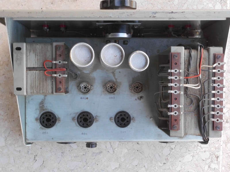

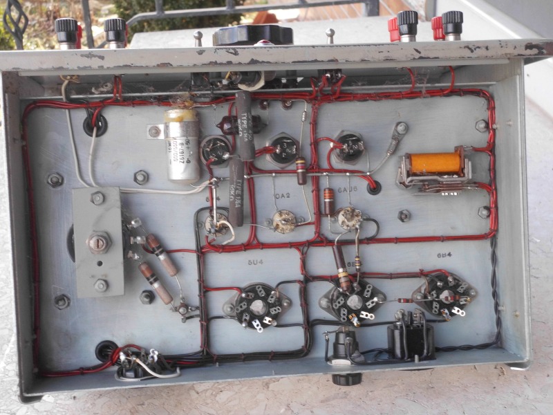

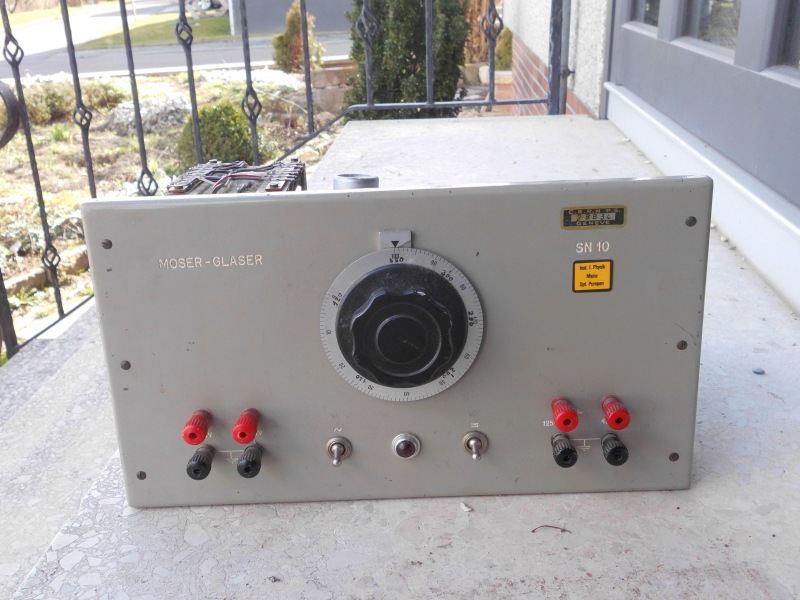

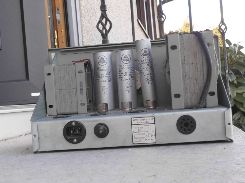

Hallo allerseits, ich habe hier ein schwergewichtiges Röhren-Gerät wieder aus der Versenkung geholt, dem nach wie vor die Röhren fehlen und mir die Anwendung nicht ganz klar ist. Auf dem ersten Foto ist die Beschriftung nicht zu erkennen. Buchsen unten: 6,3V, -150V, 125/350V, 450V, der linke Schalter hat zwei Wellen als Symbol, der Rechte zwei waagrechte Striche. Die Elkos haben isolierte Kappen aus Pappe, der eine wurde leider mechanisch misshandelt. Hinten ist so eine mehrpolige Spezialbuchse. Die Fotos waren in voller Auflösung 800 kB groß. Ein paar Fragen hätte ich dazu: 1. Handelt es sich bei dem Gerät um eine Stromversorgung oder Netzteil für ein weiteres Gerät? Es sieht aus, als sei es ein Einschub aus einem Rack. 2. Gegenüber dem Netztrafo ist noch eine große Drosselpule mit zwei Kammern und grau überlackiertem Draht. Warum nur eine? 3. Stellt das Gerät einfach eine einstellbare Spannungsquelle dar? Die Skala zeigt 0...100V und mit Handschrift 120...350V 4. Von unten sieht man noch ein Relais. Wozu könnte dieses dienen? Verzögertes Einschalten des großen Trafos? 5. Sind das plausible Röhrentypen, die da mit Buchstaben neben den Röhrensockeln angegeben sind? Vielleicht kennt jemand der Experten aus der Röhrenzeit sich mit sowas aus und möchte berichten... Vielen Dank im Voraus. mit freundlichem Gruß
Ja, der Text auf der Unterseite neben den Sockeln klingt sinnvoll. OA2 ist zB. ein 150V Stabilisator. https://www.radiomuseum.org/tubes/tube_0a2.html Und 5U4 eine Gleichrichterröhre: https://www.radiomuseum.org/tubes/tube_5u4gb.html Das passt alles sehr gut zu einem Netzteil. Edit: Fix Typo
Ich tippe auch auf geregeltes (Labor)Netzteil. Die Buchse hinten scheint eine normale Oktalfassung zu sein. Das Relais scheint mir zu klein zu sein den Trafo verzögert zu schalten. Ich könnte mir vorstellen das der Ausgang erst freigeschaltet wird wenn die Regelung stabil arbeitet. Röhren brauchen einige Sekunden zum heizen, der Glimmstabi OA2 hat eine wesentlich höhere Zünd als Brennspannung. Je nach Schaltung hätte es z.B. passieren können das die Ausgansspannung erstmal zu hoch ist oder das beim schnellen Ein/Ausschalten wird.

Ja, das ist ein altes Experimentiernetzteil für Röhrenschaltungen. Das Relais wird für die Bereichsumschaltung sein. Die Röhrenbezeichnungen kann ich nicht erkennen. Heutzutage sind passende Leistungs-MOSFETs deutlich günstiger.

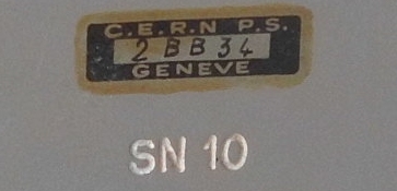

Steht da eigentlich auf dem Aufkleber rechts oben CERN?
Christian S. schrieb: > Handelt es sich bei dem Gerät um eine Stromversorgung oder Netzteil > für ein weiteres Gerät? Es sieht aus, als sei es ein Einschub aus einem > Rack. Netzteil sicherlich, und es sieht nach einem Einzelstück oder Kleinstserie aus. Alter vermutlich Anfang der 1950er Jahre. Vielleicht steht auf den Elkos etwas drauf. Das Relais wird dazu dienen, die Hochspannung schlagartig erst dann einzuschalten, wenn die übrigen Röhren des Geräts aufgeheizt sind. Die Gleichrichterröhre und die Regeltriode im Netzteil sind direkt geheizt und in wenigen Sekunden betriebsbereit, aber die typischerweise indirekt geheizten Verstärkerröhren des angeschlossenen Geräts weden deutlich langsamer warm, und dann besteht die Gefahr, dass bei anliegender Anodenspannung die Emissionschicht der unterheizten Kathode beschädigt wird. Christian S. schrieb: > Gegenüber dem Netztrafo ist noch eine große Drosselpule mit zwei > Kammern und grau überlackiertem Draht. Warum nur eine? Das wird die Siebdrossel zwischen der Gleichrichterröhre und dem ersten Siebkondensator sein. Induktiv belastete Gleichrichter waren in der Röhrentechnik üblich, weil die Gleichrichterröhren wesentlich schlechter mit den Spitzenströmen eines C-belasteten Gleichrichters zurecht kamen, als Halbleiterdioden. Die Drossel bügelt die Stromspitzen weg, und sorgt für einen gleichmässig fliessenden Ladestrom. Nach dem ersten Kondensator ist die Welligkeit der Spannung nur noch gering, und dann kann man Widerstände zwischen den weiteren Stufen der Siebkette verwenden. L-belastete Gleichrichter haben auch heute noch Vorteile, z.B. eine bessere Trafoauslastung, einen geringen Innenwiderstand der Gleichspannung, kein Verschleiss, werden aber aus Kosten- und Platzgründen nur noch selten verwendet. Anders als bei C-belasteten Gleichrichtern, bei denen die Leerlaufgleichspannung das 1,4-fache der Trafospannung beträgt und bei Belastung stark sinkt, ist die Ausgangsspannung hinter einer Drossel theoretisch nur das 0,9-fache der Trafospannung und kaum von der Belastung abhängig. Dafür darf der Ausgangsgleichstrom das 1,1-fache des Trafonennstromes betragen, während C-belastete Gleichrichter wegen des geringen Stromflusswinkels nur Bruchteile des Trafonennstromes als Gleichstrom liefern können. Je dicker der Elko, umso übler ist das. Christian S. schrieb: > der linke > Schalter hat zwei Wellen als Symbol Wechselspannung. Christian S. schrieb: > der Rechte zwei waagrechte Striche Gleichspannung. Zeichne dir doch einfach das Schaltbild des Geräts auf! Soviele Teile sind da ja nicht drin, und die Sockelschaltbilder der Röhren sind leicht im Internet zu finden. Anders als bei ICs werden die Anschlüsse mit Blick auf die Stifte, also im Uhrzeigersinn, nummeriert. P.S.: Christian S. schrieb: > Die > Skala zeigt 0...100V und mit Handschrift 120...350V Dann hat wahrscheinlich jemand die ursprüngliche Schaltung nachträglich geändert. Aber das siehst du bestimmt, wenn du den Schaltplan zeichnest ;-)
Georg A. schrieb: > Steht da eigentlich auf dem Aufkleber rechts oben CERN? siehe Foto. Es half wohl bei der Erforschung von Kernen... Vielleicht hat jemand damit einen Kern zu sehen bekommen. mfg
CERN PS deutet auf das alte Proton Synchrotron hin, eines der ersten operativen Synchrotrone im CERN ab 1959. https://home.cern/science/accelerators/proton-synchrotron
Hp M. schrieb: > Das wird die Siebdrossel zwischen der Gleichrichterröhre und dem ersten > Siebkondensator sein. Die liegt zwischen 2 Elkos, also klassische CLC-Siebung. Drosselgleichrichtung habe ich nur in alten 24V Netzteilen gesehen. Dicke Elkos und Leistungstransistoren waren früher sehr teuer. Der Vorteil, die 24V sind stabiler und laufen bei geringer Last nicht so hoch. Die Feineinstellung der 24V erfolgte über Trafoanzapfungen.

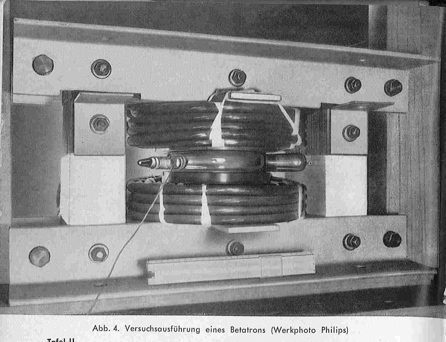

In Heinz Richters Buch "Atomstrahlen - Geigerzähler" ist ein kleiner Ringbeschleuniger (oder sowas ähnliches) abgebildet, der noch auf den Tisch passt. Ich frage mich, was man damit machen konnte. Meine Suche nach "donut tube accelerator" (mir fiel kein besserer Begriff ein) ergab den Namen "Betatron" https://de.wikipedia.org/wiki/Betatron Taugt das zur kalten Kernfusion? Oder nur zur Konfusion der Betrachter? Ich werde das Foto mal einscannen.
Betatron sollte in der Medizin eingesetzt werden als Therapiegerät. War aber zimmergross und brauchte eine anständige Kühlanlage. War mal in den 60er und 70er Jahre gross im Gespräch, verschwand dann aber schnell wieder von der Bildfläche, denn der Therapierfolg war wohl recht zweifelhaft.
https://de.wikipedia.org/wiki/Betatron#/media/Datei:Betatron_6MeV_(1942).jpg Schön sieht das Gerät aber nicht aus, wirkt maskulin. mfg
Ein Meisterwerk alter Glasbläserkunst und absolut vorgartentauglich. Aus dem genannten Buch von Heinz Richter von 1958. Auf dem zweiten Foto als Größenvergleich unten ein Rechenschieber, ca. 30cm lang.

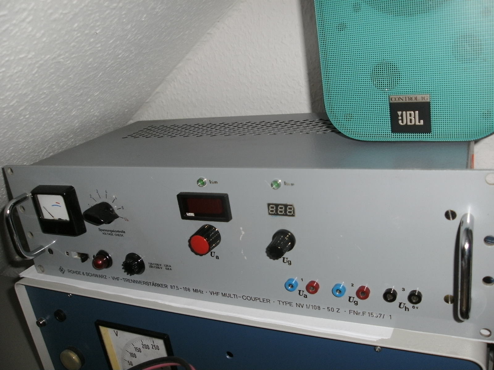

Hp M. schrieb: > Christian S. schrieb: >> Handelt es sich bei dem Gerät um eine Stromversorgung oder Netzteil >> für ein weiteres Gerät? Es sieht aus, als sei es ein Einschub aus einem >> Rack. > > Netzteil sicherlich, und es sieht nach einem Einzelstück oder > Kleinstserie aus. Fast richtig. Moser-glaser ist ein 1914 gegründetes Unternehmen in der Schweiz, und das Teil waren typische Netzgeräte für die Hardware-entwicklung. Besser gesagt Glowware, denn "damals" waren Röhren state of the art. Alles in Handarbeit gefertigt, also Manufaktur. M-G ging später in der Pfiffner-Gruppe auf, ein typischer Zusammenschluß. Ob es sich lohnt das Gerät zu restaurieren? In jedem Fall sind erstmal alle Röhren zu beschaffen (die amerikanischen, bzw. deren europäsch/russischen Äquivalente). Das dürfte schon mal etwas €€€ kosten.. Dann die Elkos formieren. Bzw. tauschen, sofern diese nach Jahrzehnten defekt sind. Die Chancen stehen aber gut, das Formieren schon zum Erfolg führt -- einfach mal probieren. Wie gesagt ob es lohnt-- muß der TE entscheiden. Ist sicher mehr Liebhaberei. Ich hatte mal ein ähnliches Projekt, ein Rhode/Schwarz VHF- Röhrenverstärker dem ein Vorgänger alle Röhren gezogen hatte. Da auch der Rest in tw. ausgeweidetem Zustand war, beschloß ich das Gerät umzubauen. Ich habe Netztrafo, 19 Zoll Gehäuse und Kondensatoren wieder verwertet und das Gerät zu einem Röhrennetzgerät für das Labor umgerüstet. allerdings Halbleiterbestückt, wie man sieht .-) Christian S. schrieb: > Dann hätte ich ja bereits einen Grundstein, um mal so ein Synchrotron > aufzubauen. Ganz sicher : Nein. CERN hat früher und auch heute viele Gerätschaften in eigne Labors entwickelt. Und tut das heute noch. Das M-G was Du hast war lediglich Teil der Entwicklungsabteilung, aber stand ganz sicher nicht im / am synchrotron. Beachte bitte auch den GELBEN A ufkleber -- das Gerät ist dann irgendwann später an die Uni Mainz gewandert -- und dort betrieben worden. Dann dort ausgesondert, vermutlich im Rahmen von HVakuum-Geräte Aussonderungen. Freu dich dran, und genieße es ein solch seltenes Stück zu besitzen.

Georg A. schrieb: > Steht da eigentlich auf dem Aufkleber rechts oben CERN? Ja. Und auch der Ort "Geneve" ist stimmig. Offenbar stammt es aus einem "Institut für Physik" in Mainz und zwar aus dem Bereich "Pumpen". Kann man alles auf dem Bild nachlesen. Ob man sowas heutzutage noch gebrauchen kann, halte ich hingegen für fraglich. W.S.
W.S. schrieb: > Ob man sowas heutzutage noch gebrauchen kann, halte ich hingegen für > fraglich. siehe Beitrag oben. Wen man mit Röhren experimentieren will, kann man daraus eine Stromversorgung für das Heimlabor machen. Der Aufwand: "your mileage may vary" ... :-)

Andrew T. schrieb: > Das M-G was Du hast > war lediglich Teil der Entwicklungsabteilung, aber stand ganz sicher > nicht im / am synchrotron. Ich nehme an, das die Jungs die Aufkleber raufgemacht haben, damit sie sich nicht gegenseitig innerhalb der Projekte das Equipment klauen. Nach dem Motto:"Hey, das ist ja unser Netzgerät, her damit!".
Matthias S. schrieb: > Ich nehme an, das die Jungs die Aufkleber raufgemacht haben, damit sie > sich nicht gegenseitig innerhalb der Projekte das Equipment klauen. Nach > dem Motto:"Hey, das ist ja unser Netzgerät, her damit!". Da liegst Du falsch. In derartigen Institutionen ist (fast) alles inventarisiert, und ab und zu wird das Inventar (vom Bestand) nachgehalten. Bzw. beim Aussondern anhand der Listennummer abgehakt/aus dem Inventarverzeichnis entfernt. ich war lange in derartigen Einrichtungen, und habe das mitgemacht. Ausleihen zw. dem Abteilungen funktionierte dagegen immer gut, immer vorausgesetzt das es auf Gegenseitigkeit abläuft. Industrie (später) war viel komplexer: Alles was länger als 6 Wochen "woanders" stand/steht, muß "auf Kostenstelle umgeschrieben2 werden weil es die Abteilung sonst "belastet". Der Gedanke das alle Abteilungen zur gleichen Firma gehören: Tja, war/ist irgendwie nicht so da. Für sowas habe ich heute noch Kopfschüttel.
